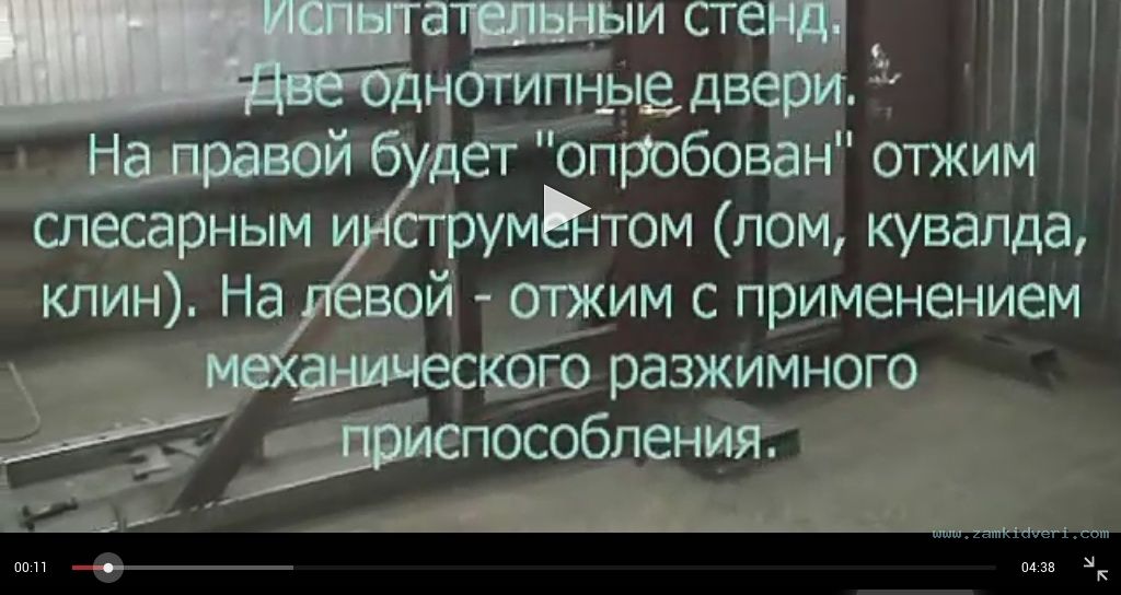

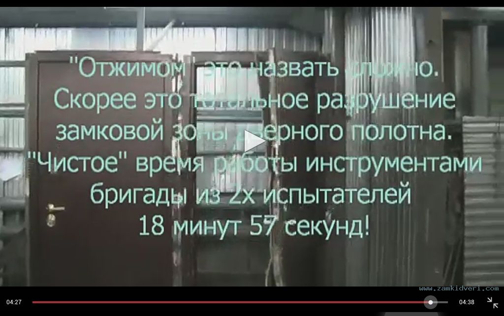

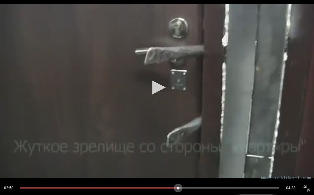

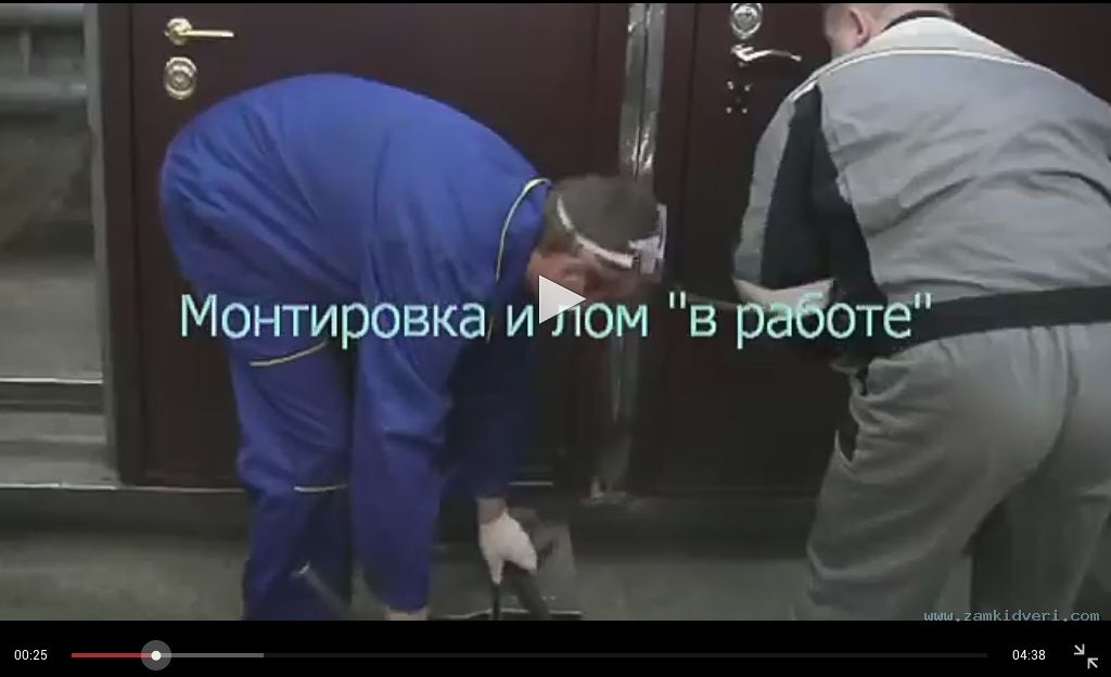

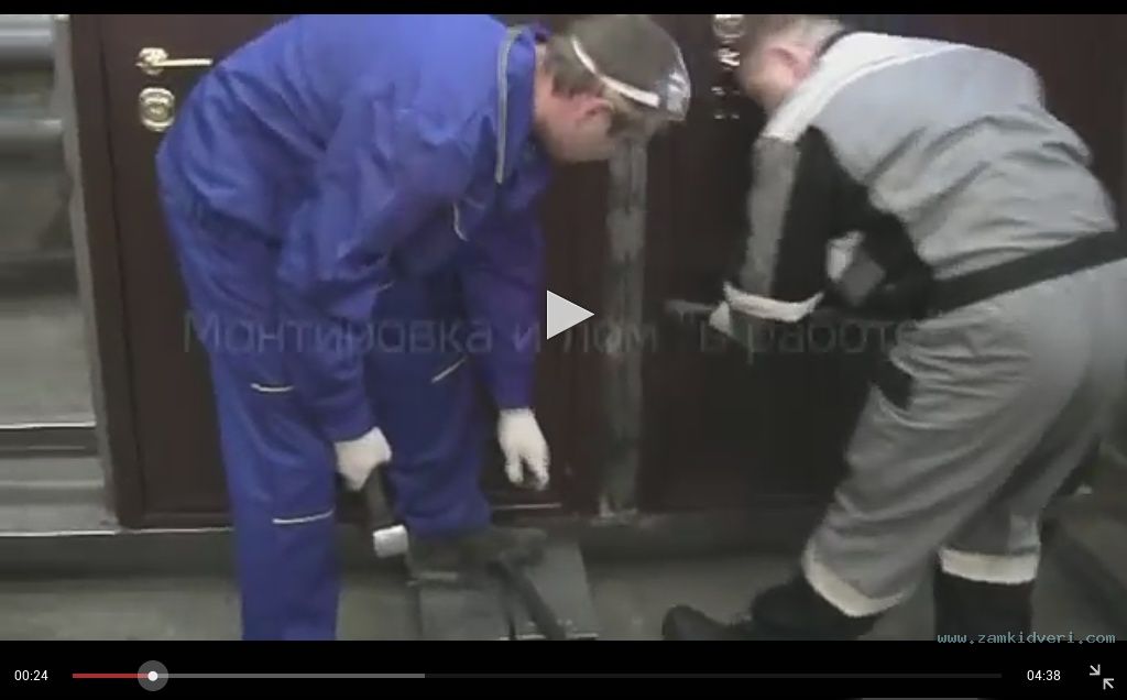

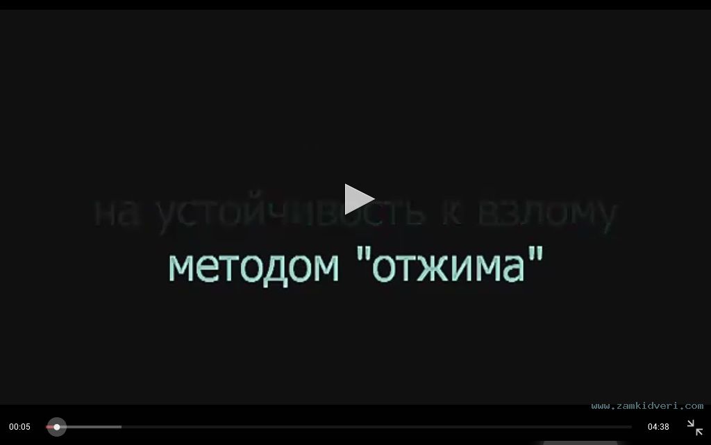

  16. #16
    чарли

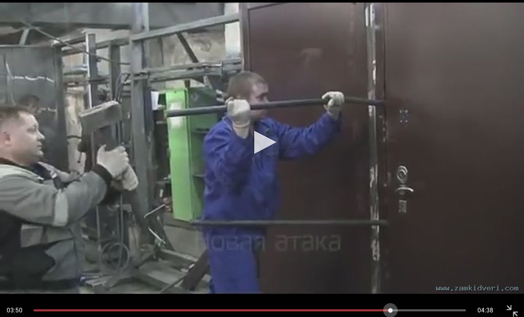

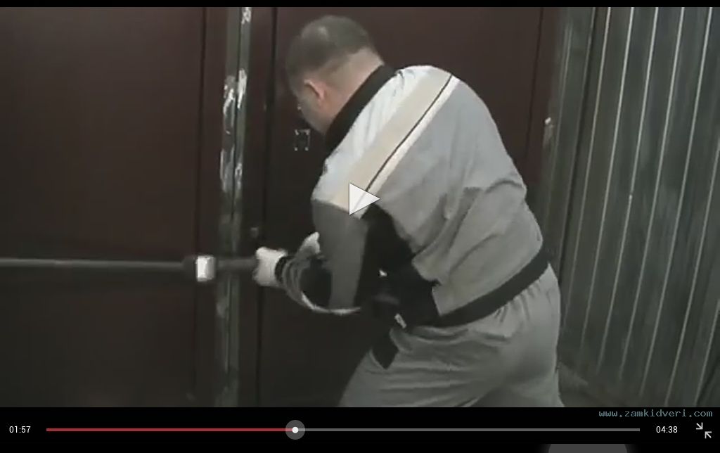

    Уважаемый Олег, подскажите пожалуйста, смотрел таблицу по Вашей ссылке (по дверям Неман и Гардиан ), подскажите, а что значит: дверь неман (без модели), далее отжим, 30 мин. Весьма непонятно какая модель, комплектация, отжим с применением какого оборудования и т.д. Заранее спасибо за ответ!
  17. #17

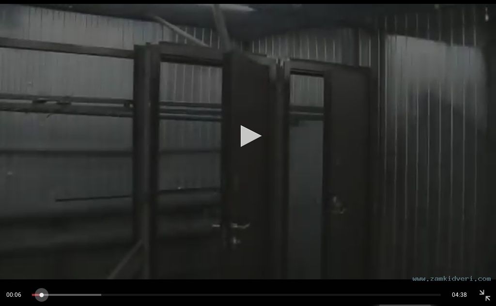

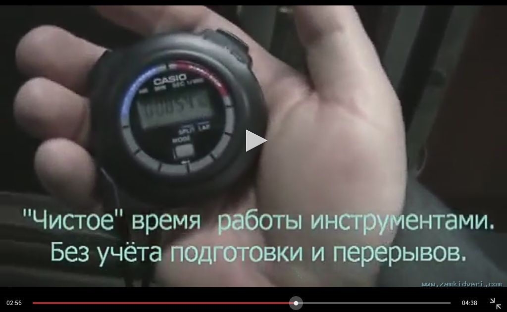

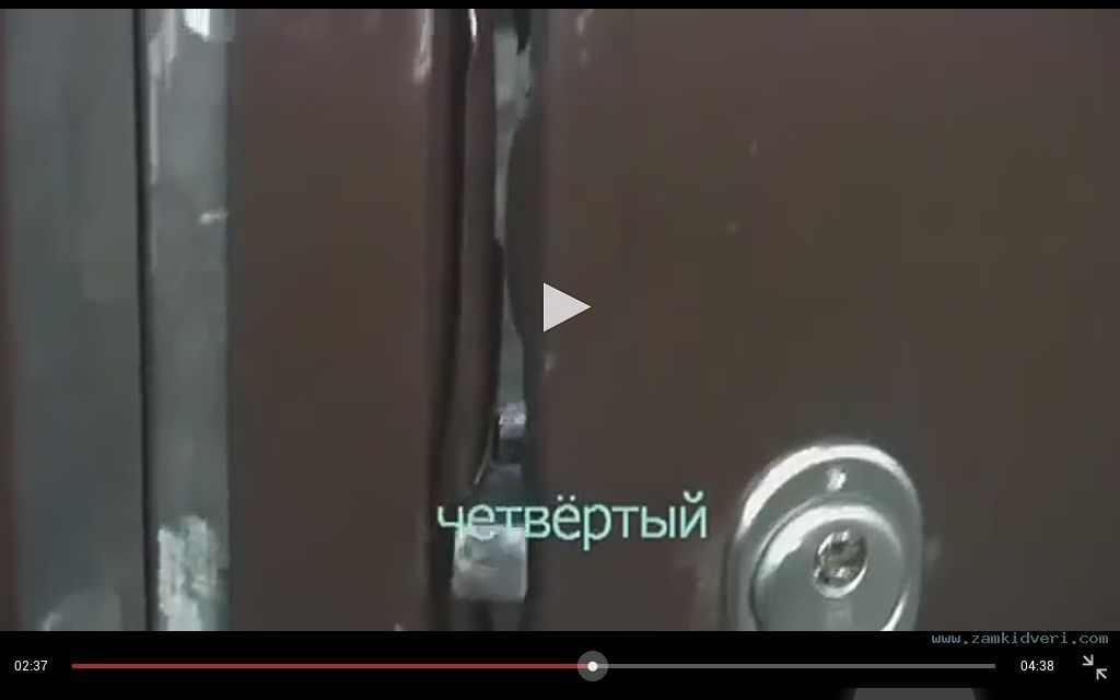

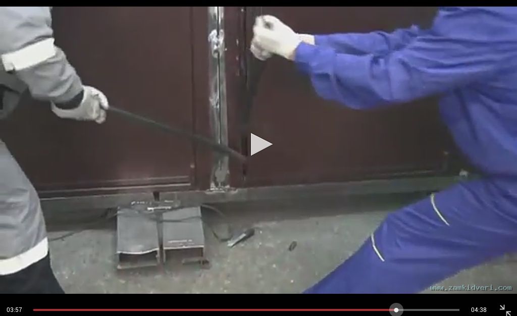

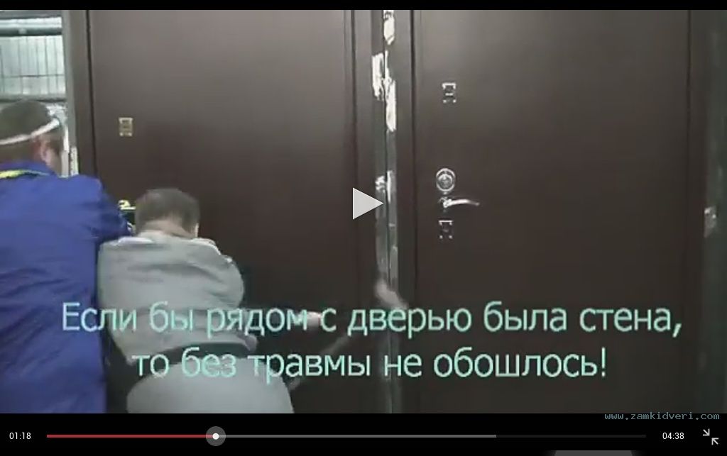

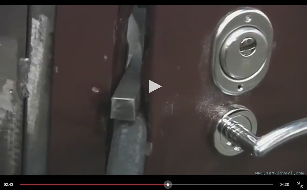

    1,799
    Записей в дневнике

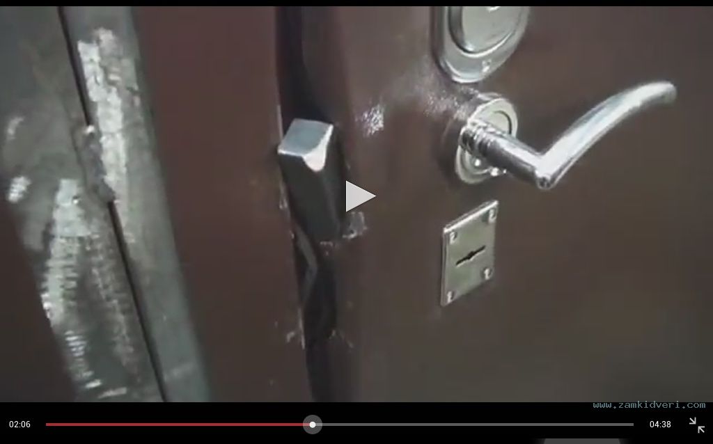

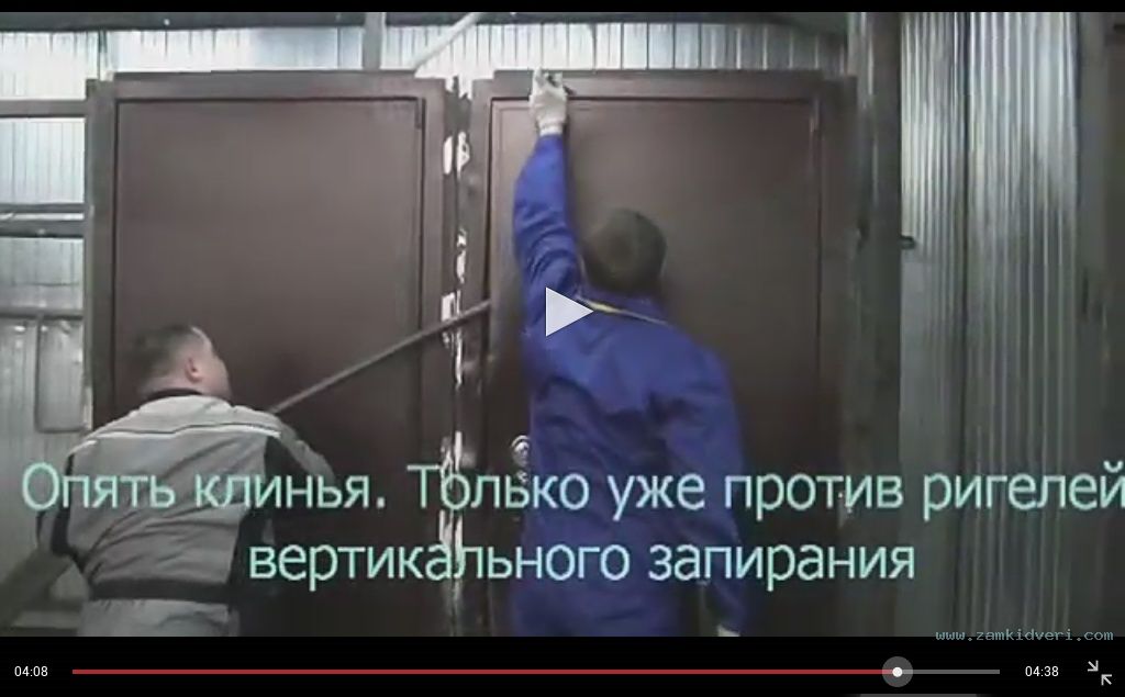

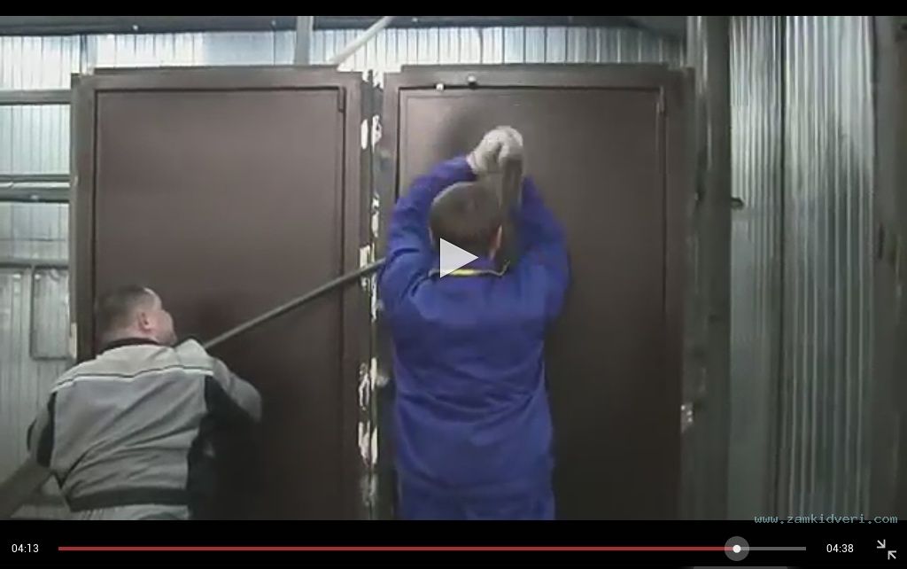

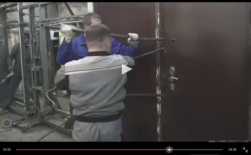

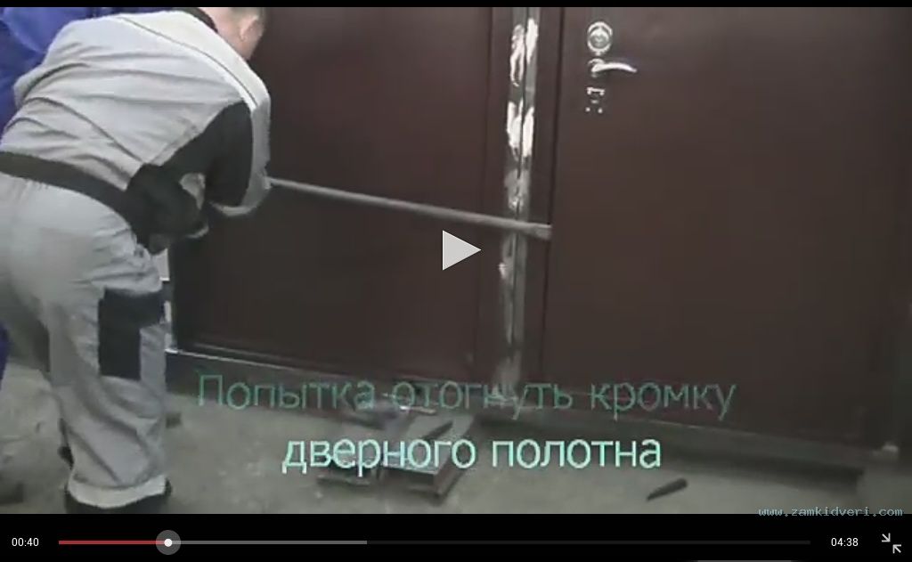

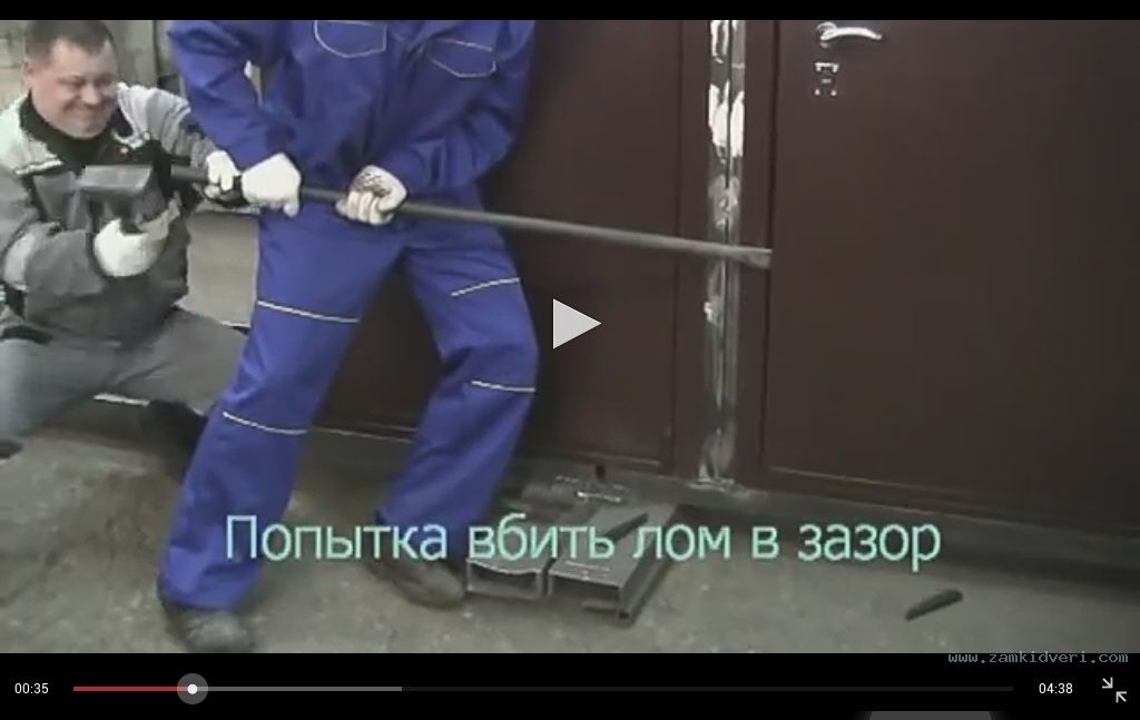

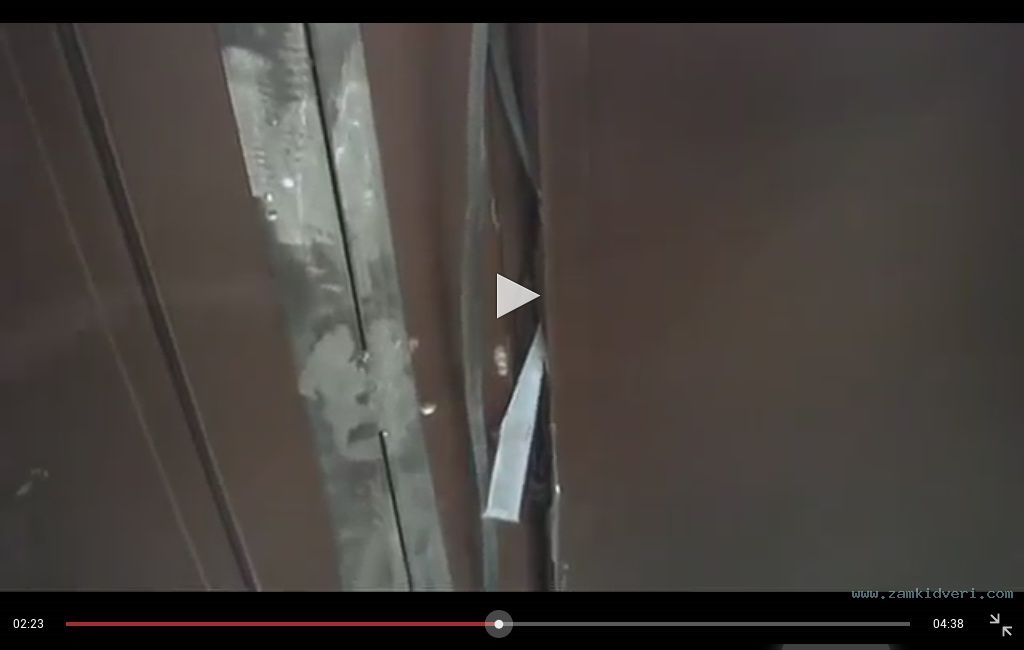

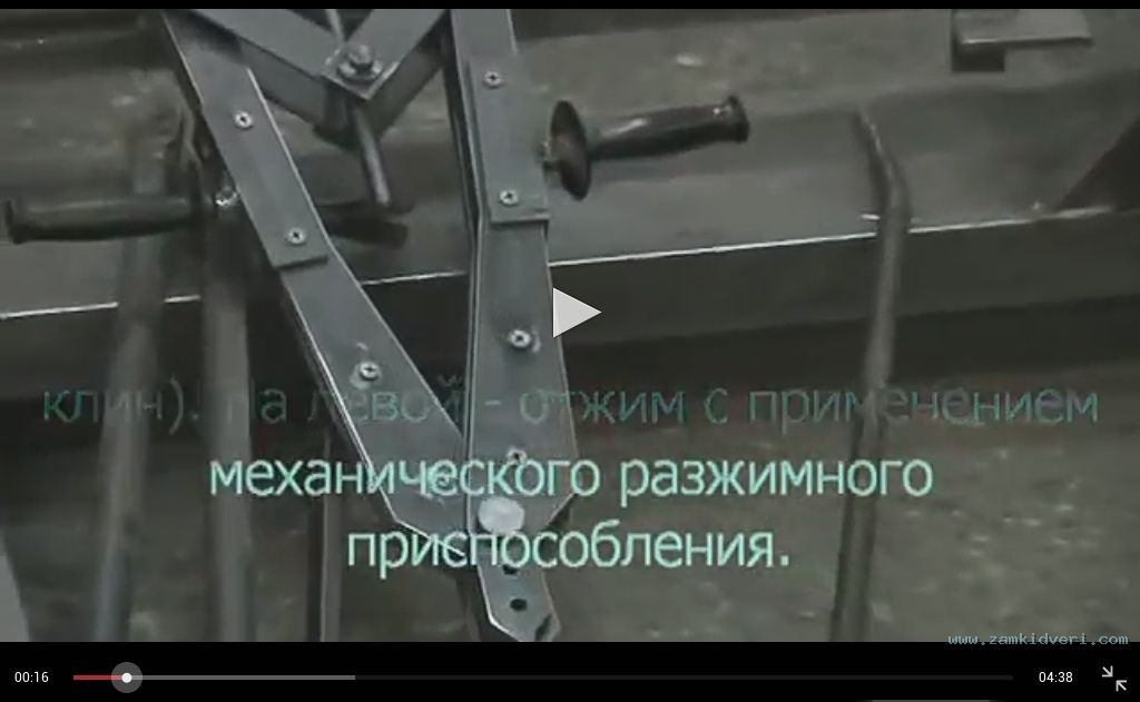

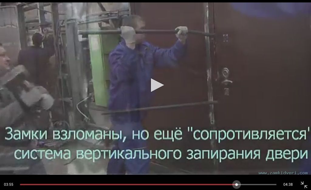

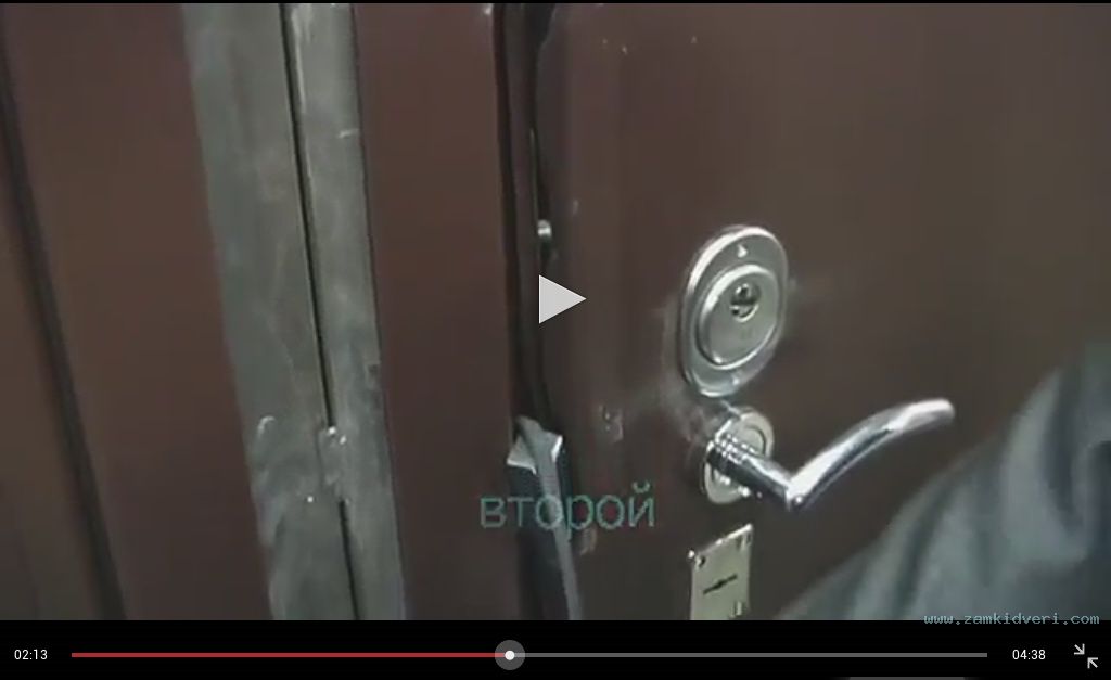

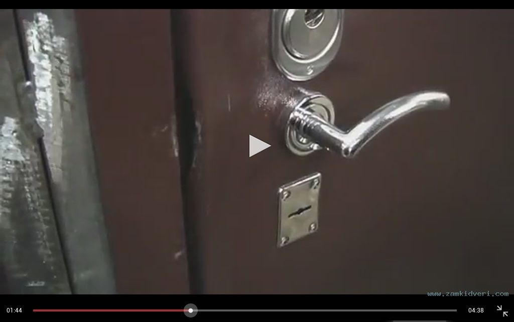

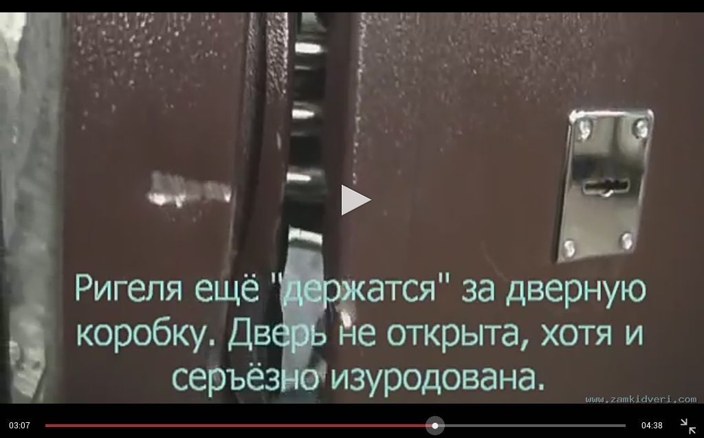

    28
    Ссылка на видео YouTube : http://m.youtube.com/watch?v=46oQG0_qhY0
    А там в описании: тестирование стальной двери Н-102
    С уважением,
    Олег
    +7(812)648-83-09
    mail@locks.ru
    www.locks.ru
