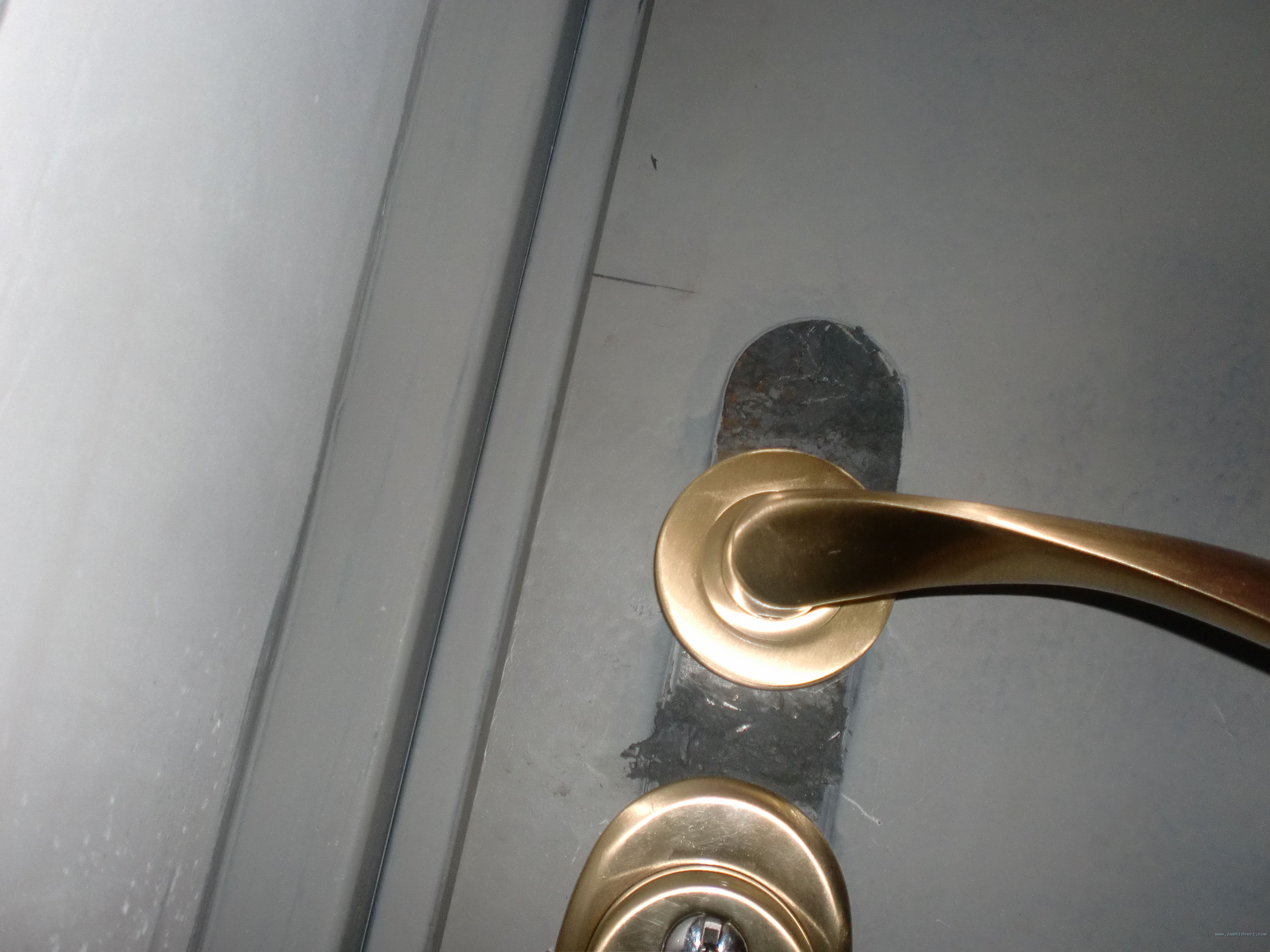

    Приветствую форумчан. ,
    нуждаюсь в помощи с определением замка

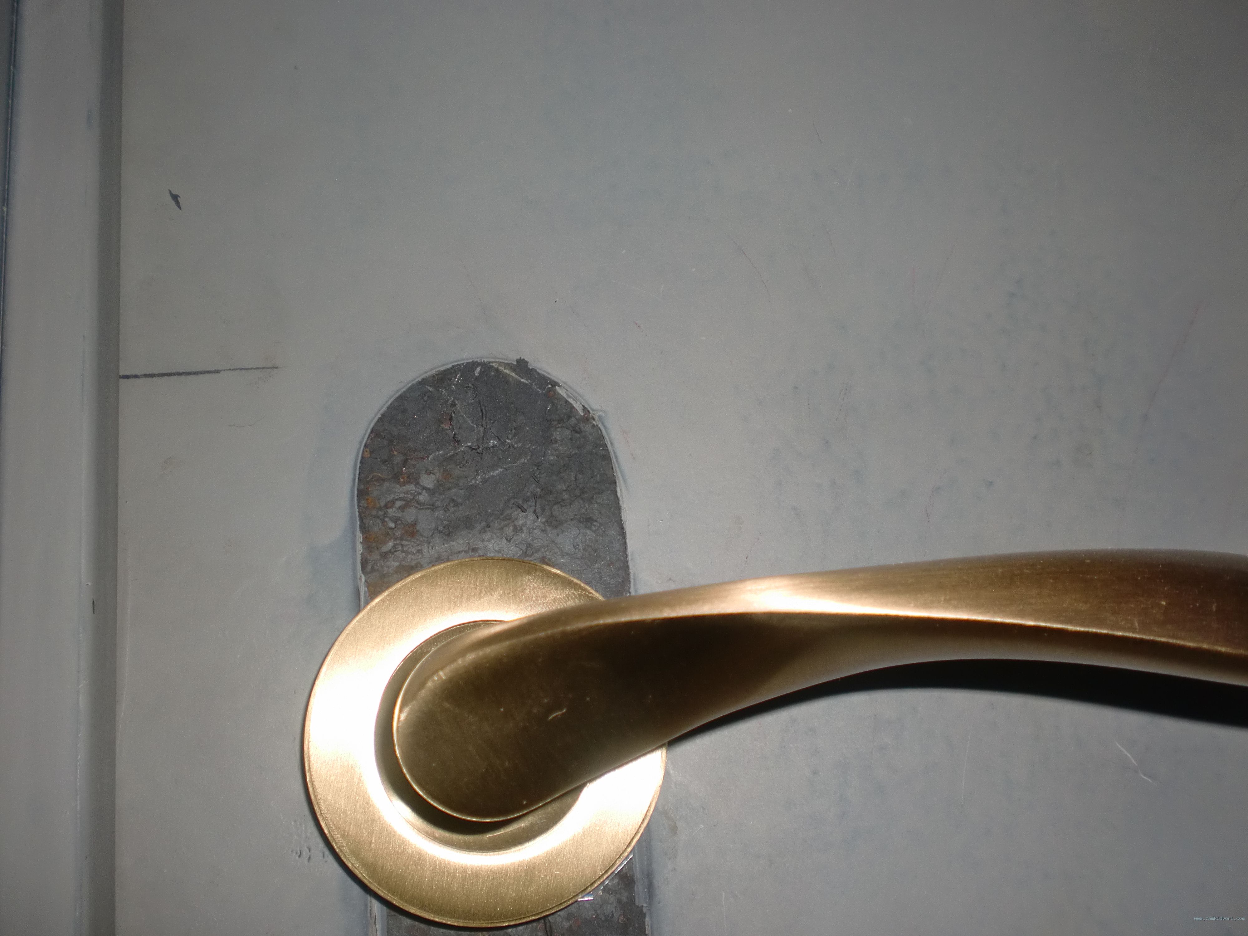

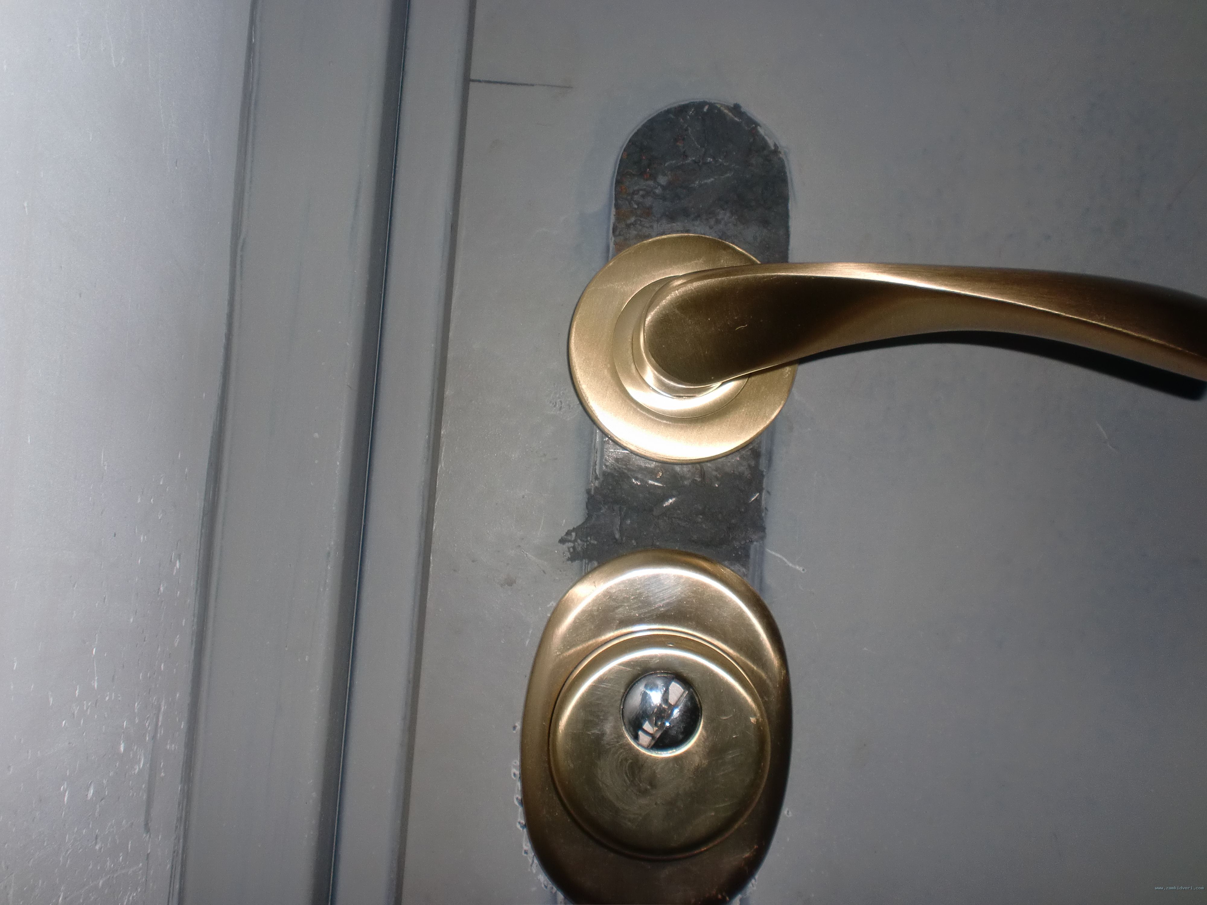

    Это фотографии не замка, а ручки. Под такие фотографии попадает несколько десятков различных замков. Замок и ручки обычно продаются отдельно.
    Если снять замок не получается, то хотя бы надпись на торцевой планке замка.
    А зачем его определять? Что у Вас за проблема?

    видно, что замок цилиндр овый, необходимо фото с торца, ключей, фото скважины

    с торца бы фото замка, основные сведения о замке можно получить также и фото с торца..
    а пока я вижу то, что можно квалифицировать как любопытство, практический интерес законопослушного гражданина, так и преступные приготовления, такие фото получаются только тем человеком, который ходит мимо закрытой двери и без ключа, без обид

    такой спортивный интерес обычно гражданин следователь трактует как преступные приготовления, объективно фото сбоку бессмысленно, можно получить представление о малом, это наличие бронезащит, вертикальной или горизонтальной ферзеровки и только..

    Установлен например Kale 152 или Cisa 5C110, межосевое -85мм,бэксайт-45-50мм, ручки КНР (это не название, это страна такая),броня тоже КНР (Fuaro или Апекс ),а вот цилиндр похоже "заряженный" стоит похоже Cisa RS-3, но могу ошибиться.

    Основные сведения о замке можно получить просто посмотрев в скважину двери или щель в бронекладки. А, тут просто картина маслом на этих фото!
