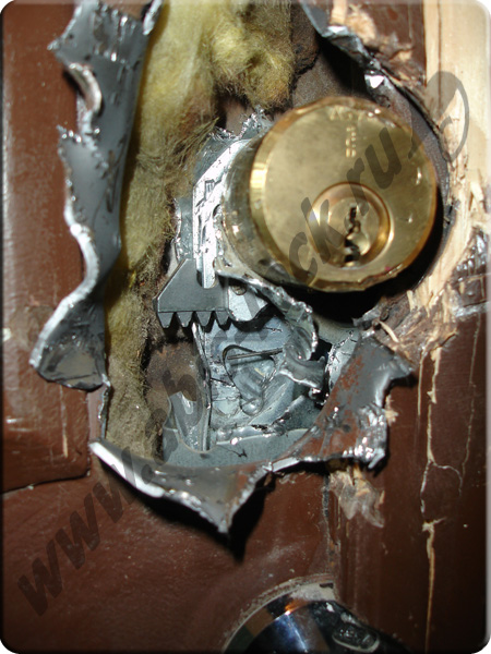

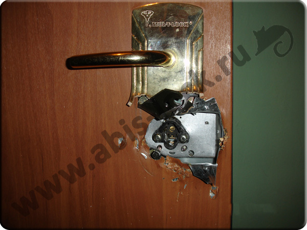

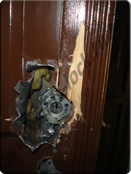

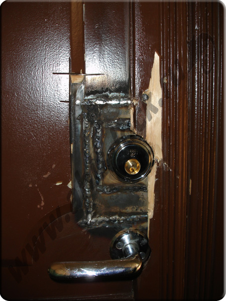

    Один из видов взлома дверей и замков одновременно
    Не удивляет вообще смекалка русских людей, в частности криминальная разработка взломов дверей и замков, удивляет то, с какой скоростью это распространяется на просторах нашего города. Имею в виду взлом дверей путем разрыва наружного листа металла в районе замка, а затем уже взлом замка, корпус которого уже находится в прямой видимости.
    Взломов дверей таким методом, с каждым годом становится все больше и больше, чего не скажешь о дверях, способных противостоять такой напасти.
    Существует особенность у такого метода, во-первых, он практически бесшумный, а во-вторых, для его выполнения необходимо отверстие в наружном листе металла. Это отверстие всегда имеется у дверей, на которых установлены замки называемые «сувальдными». Такой замок мы и видели на изображении, вернее то, что от него осталось.
    У других дверей можно обнаружить такое отверстие, если отломать фурнитуру как в случае на этом изображении:
    Кстати, перед Вами знаменитая на весь Мир дверь Мульти-Лок, и не самая последняя модель, оснащенная усиленной фурнитурой, которая все же не оказала необходимого сопротивления взломщику.
    В других случаях взломщики используют неправильную установку замков, при которой остаются ненужные зазоры между прорезями под элементы замка. Так, видимо, и произошло в этом случае:
    Это самый лучший Шведский замок Асса Революция 2000. Этот замок мало распространен на территории нашего города, но невзирая на это, досталось и ему.
    Если присмотреться внимательней к изображению, то можно увидеть, что послужило причиной для разрыва металла. А именно зазор между цилиндр ом замка и вырезом в наружном металле под цилиндр , которые, как правило, прикрываются декоративной накладкой.
    Как мы видим, дверь после такого взлома изувечена, но вполне пригодна для ремонта, что я и выполнил, установив новый замок
    Чтобы исключить подобный взлом, мною была приварена заплатка, её отверстие равно диаметру цилиндра , через которое он и проходит без малейшего зазора. Затем сверху была приварена еще одна заплатка, но уже меньшего размера, отверстие под цилиндр которого тоже идеален.
    Как правило мы экономим деньги наших клиентов, помогая избежать дорогой замены всей двери.
    Здесь как раз описан метод взлома, который меня и смущает. Места там от пластины до замочного отсека тоже не много. К тому же растянули все от небольшого зазора между цилиндр ом и полотном двери. Отсюда вывод - это явно не килечный нож и не болгарка. Вот я и думаю, как с такой фигней бороться?
