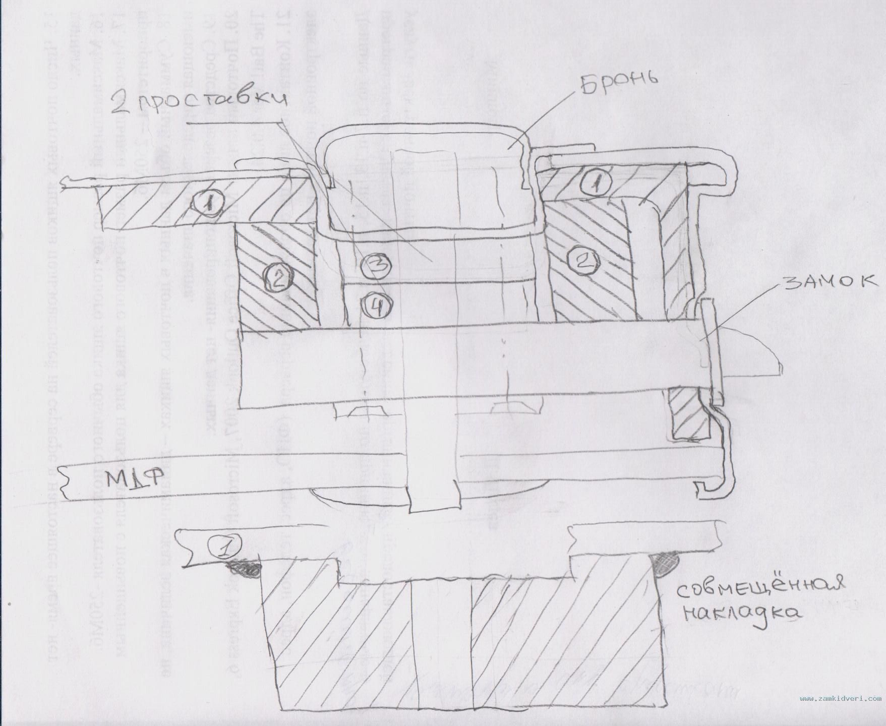

Внутри пена, обещаны рёбра (проверю пикой потом), усилил коробку изнутри уголками. Замок ДАФ выглядит добротно (в отличие от действующих моделей замков на форпосте без единой бумажки и какого либо обозначения), подшипники на ручке, маде ин турция нанесено, коробочка, карточка пластиковая, разберу потом посмотрю, как внутри.
Привет! можно фото выложитть что изнутри, без ключей?
Можно, но лучше я Вам почтой скину.
ok по личке отправлю адрес
Замок выглядит гораздо лучше, чем форпостовский. Броненакладка напильником не берется.
Замковую зону надо усиливать. Если бить по броненкаладке, то усилие будет передаваться через гнутую подставку на полотно, которое не сильно толстое. А дальше на сам замок через проставки.
ПОложить что-ли бутеброд миллиметров так 35, но надо крепиться к полотну. Сваркой нельзя.Опять же неплохо бы уголок в торец (ну там и приварить можно) , там где ригели выходят. Надо разобрать дверь для этого - мдф как то стащить... Как это делается?
Думаю надо делать что-то типа заштрихованных деталей
и вообще выкинуть штатные проставки и заменить их цельной деталью.
ВСЁ ДОЛЖНО БЫТЬ ЦЕЛЬНЫМ!!
Между собой я всё сварю, вот только проблема - к внешнему листу не приваришься - пострадает краска, а она там какаято хитрая графитового цвета
на болты всё, расстояние между болтами до 20 мм , головки полукруглые, широкие, от 10 мм диаметром отверстия под крепёж.
