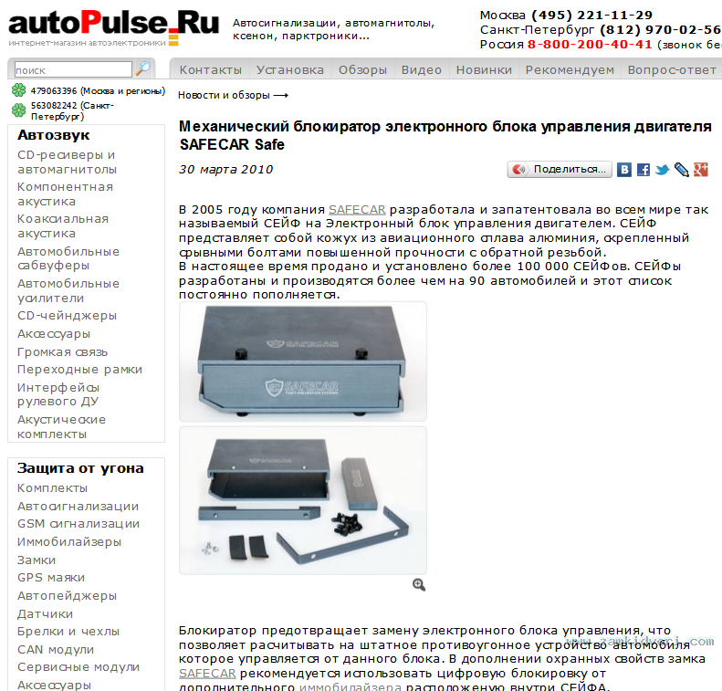

    Даже в авто находится место сефоподобным конструкциям, разумному решению по сочетанию механических и электронных методов защиты.
