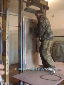

    "Класс взломостойкости двери - не ниже 3, замков отдельно - 4 на сувальдный и 3 на цилиндр ... "
    в таком ценовом сегменте за 30 т . руб это как Верту китайский, за 3000 руб , а оригинал -за 300 000 .. реально
    за такие деньги нет решений по взломостойкости, однозначно, поверьте.
    3-й класс это оочень серьёзно
    Записей в дневнике
    430

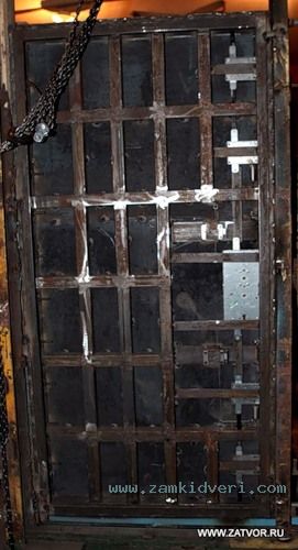

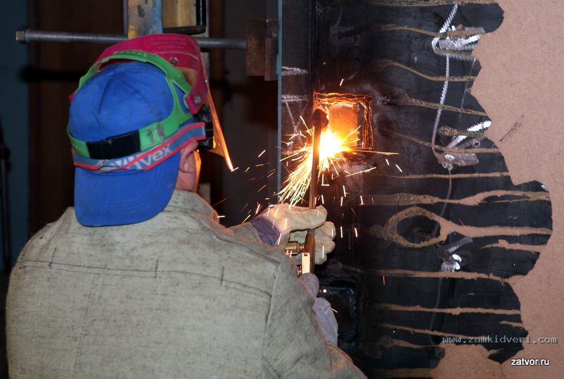

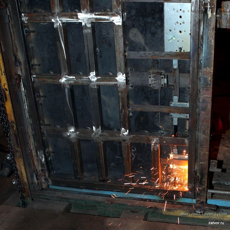

    двери 3-го класса
    и испытания..
    Производства Неман и Бастион, ценник более 100 000 руб..

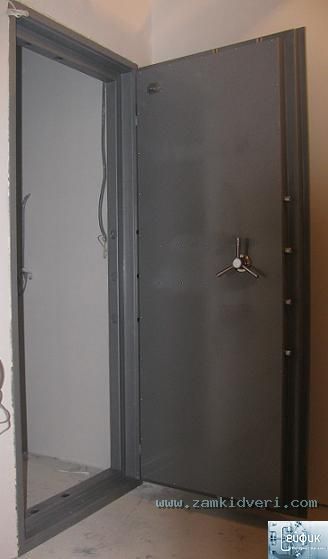

    а вот около 5-го

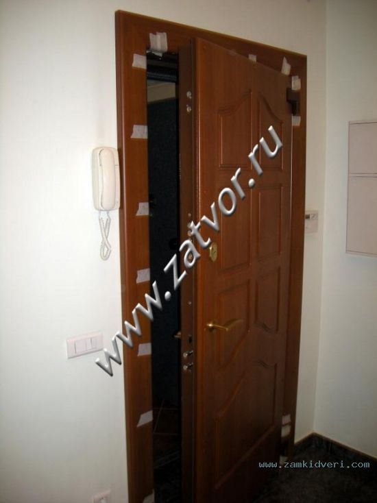

    и вроде 2-го

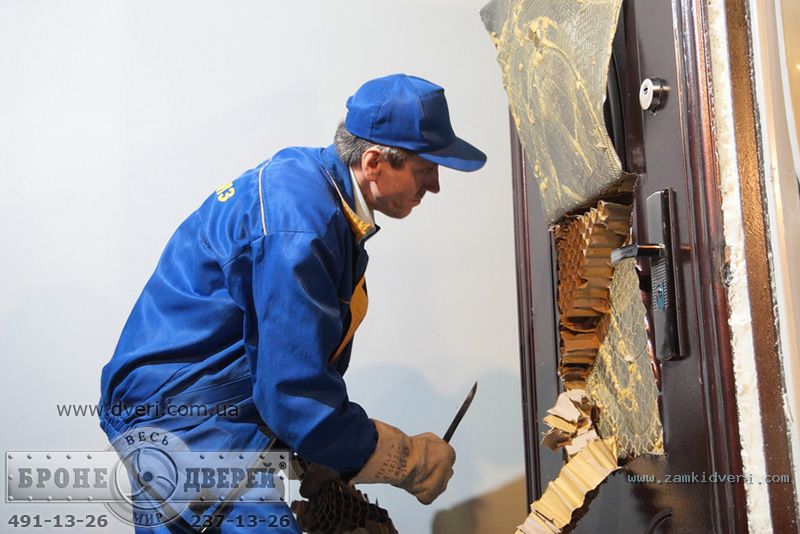

    ну есть и 4-го класса из Китая, за 5000 руб
    открываются консервной открывашкой

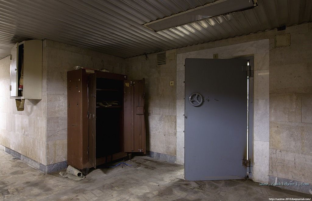

    За тысячу долларов есть дверь третьего класса. Это банковская дверь фирмы Галиксон. Только попросите поменять на ней замки Эльбор на что-то другое. А то они часто клинят.
    Банковская дверь - она задумывалась не для домашнего использования. Там нет никакой звуко- и теплоизоляции. Поэтому придется ставить вторую дверь, может, даже комнатную.

    Дверь, когда сертифицируется на класс взломостойкости, она проходит испытания в комплексе с замками и сертификат дают на дверь с замками. Если поставить другие замки, то надо снова сертифицировать.
    3 класс взломостойкости двери - это очень серьезно. И я очень сомневаюсь, что такой класс можно получить с замками Эльбор . Без повреждений их наши сервисные мастера открывают за 10 минут.

    На другой странице двери ДЗ-III/3, имеющие 3 класс взломостойкости http://galikson.ru/dveri-bronirovannyie.html Стоят 27 500 рублей. Уверен, что это сертификат у них есть, потому что такие двери ставят только в банках, а также страхуются в обязательном порядке.
    Замковое устройство состоит из двух замков типа "Эльбор" и двух дополнительных вертикальных ригелей. Наверняка на испытаниях двери взламывали вандальным способом, а не отмычка ми. Те испытатели не умеют пользоваться отмычка ми.
    Мне самому интересно, а как они защитили два сувальдных замка от забивания ригелей?
  20. #20
    Записей в дневнике
    430
    да, от забивания ригелей тут вопрос открыт, как защитили, по сути дела необходимо наваривать защитные бронеплиты на коробку, тут 3 мм мало или использовать дверь внутреннего открывания при заглубленном притворе
