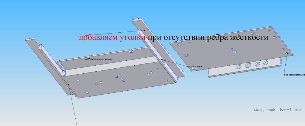

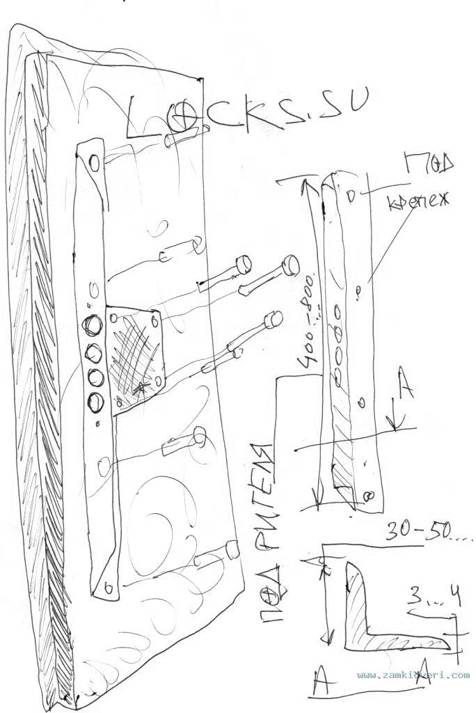

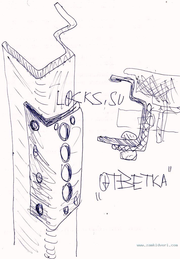

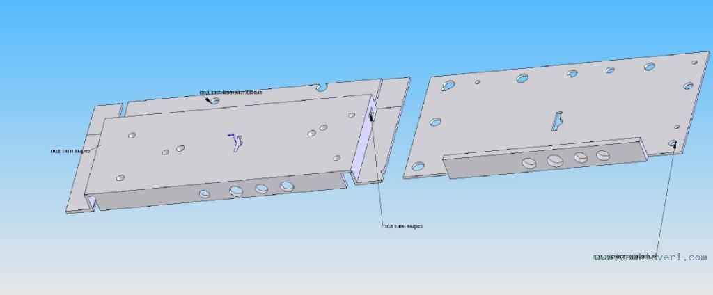

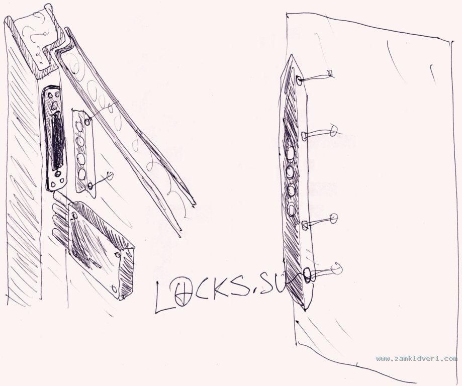

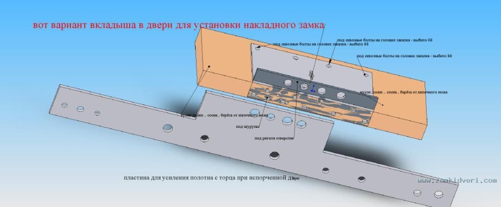

И ещё: на locks.ru пишут, что при монтаже накладных нужно обязательно использовать торцевое крепление. Мне притвор коробки не позволит. Критично ли отсутствие такого крепления?
Схемы
тут и ответная часть и вариант реализации торцевого крепления на китаеподобных дверях типа Суперлок
Последний раз редактировалось SAWWA; 07.08.2011 в 05:02.
отсутствие торцевого крепления приведёт к повышенной уязвимости замка ко взлому способом отжима..
ригеля просто выгнутся

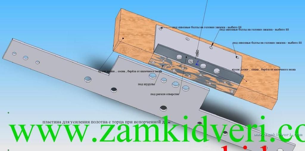

крепить пластины и уголки лучше при помощи сквозных болтов, проходящих через внешний и внутренний лист
можно при необходимости и возможности решить вопрос с креплением замка в домашних условиях следующим образом :1крепёж деревян.jpgустановка без к.jpgкрепёж деревян
