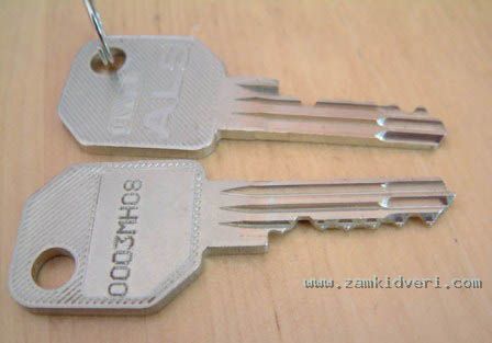

Придумают же.Интересно как будут к ней изготавливать заготовку для копирования. Молодцы что пытаются чтото сделать для усложнения .Хотя и с этой защитой дрель справится или перелом.

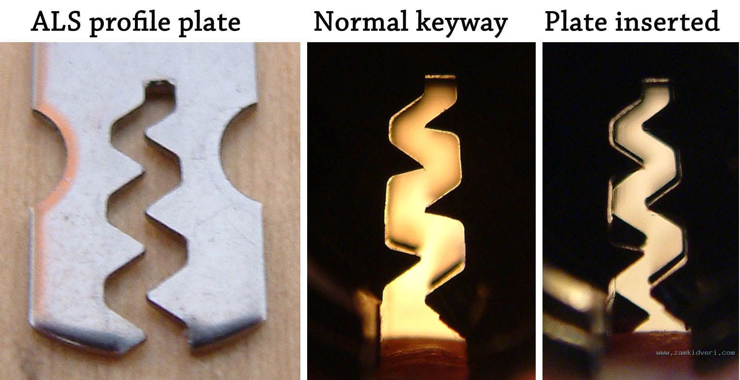

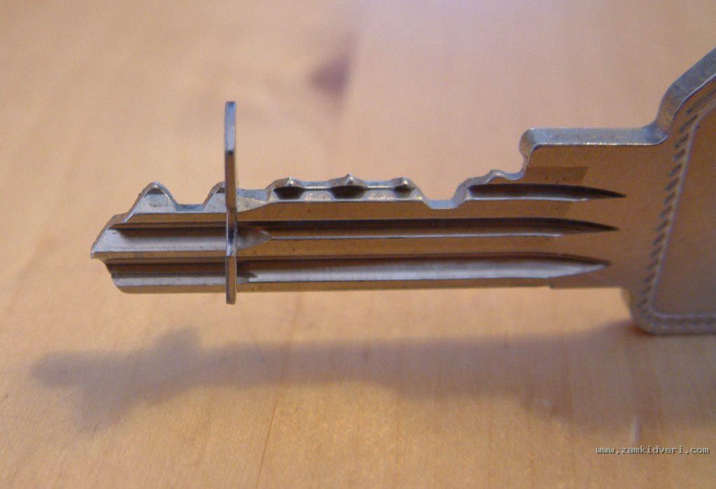

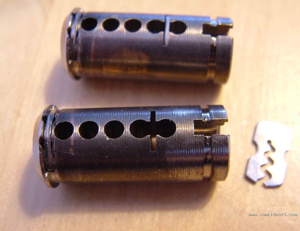

Усилия Барри и его сторонников по пропаганде бампинг а, как способа вскрытия цилиндр овых замков в странах Европейского континента не прошли даром. Производители лениво вздрогнули и пробудились от спячки как всегда, немного опосля.. когда кто надо уже снял основные сливки. Но это , как показывает время, явление временное. Результатом нечеловеческих потуг и воплей стало появление на белый свет очередного продукта известной всем по цилиндра м "3-кривых ", в общем то не совсем в новость,. однако... основным отличием данного цилиндра от прочих является наличие подвижного элемента в сердечнике, что приводит к резкому уменьшению количества профилей загатовок, которые можно него вставить. при известной настойчивости подобную защиту можно обойти..
смотря на данные фото, возникают стойкие и непреодолимые мысли..., сразу вспоминаются пассивные пины у Астрала и сувальды без пружин у нуклий моттуры, да и огнестойкая фанера , защищающая от автогена, плавающие в кармане.... душа наполняется гордостью за европейского производителя, который в очередной раз нашёл способ снять с клиента очередную купюру за "новую " защиту..
там и стандартная болванка сойдёт. надо станок приличный
