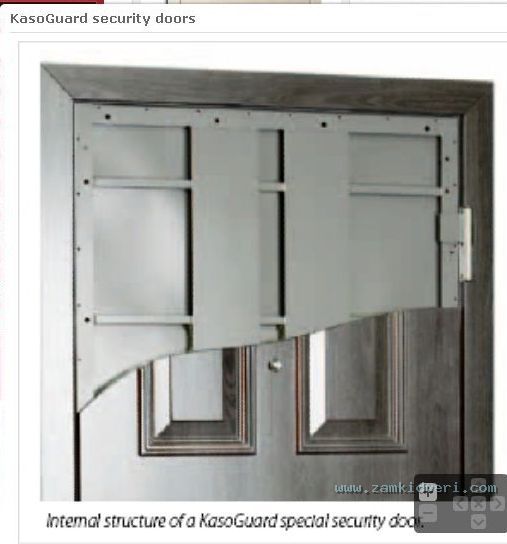

Я к сожалению сапромат не учил и практики небыло, как простому человеку понять что дает уголок, профиль, толщина полотна, ребра жесткости и др., а также минвата или пенопласт и как узнать что внутри двери(кроме случаев когда у фирмы есть престиж и хорошая репутация). Здорово было-бы с картинками в разрезе.

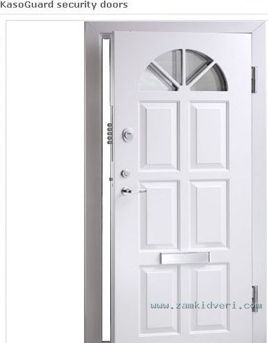

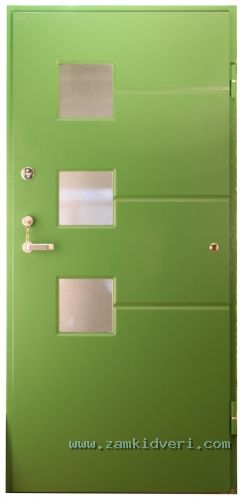

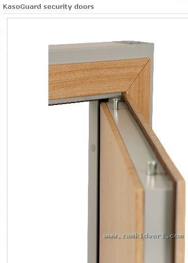

DIS - Kaso Oy' www_kaso_fi_product_asp_sua=1&lang=3&s=338&nav=10020022 (1).jpgDIS - Kaso Oy' www_kaso_fi_product_asp_sua=1&lang=3&s=338&nav=10020022 (4).jpgDIS - Kaso Oy' www_kaso_fi_product_asp_sua=1&lang=3&s=338&nav=10020022 (3).jpgDIS - Kaso Oy' www_kaso_fi_product_asp_sua=1&lang=3&s=338&nav=10020022 (2).jpgDIS - Kaso Oy' www_kaso_fi_product_asp_sua=1&lang=3&s=338&nav=10020022.jpg

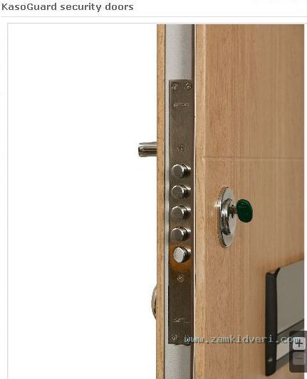

Вот они эти дверки с конским ценником http://www.trezor.ru/catalog/kaso/guard/ Я офигел от цены!
Прикол в том, что это не 3 класс по банковскому ГОСТу, а 3 класс (wk 3) по en 1627. Т.е. двери должны выдержать 5 минут при взломе ломиком, монтировкой.

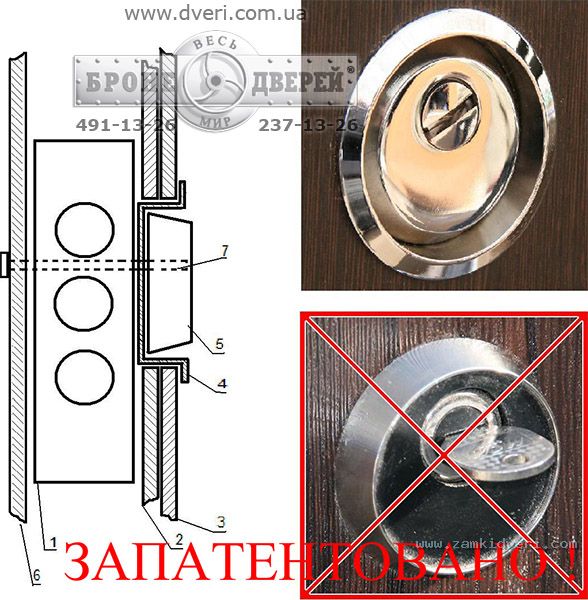

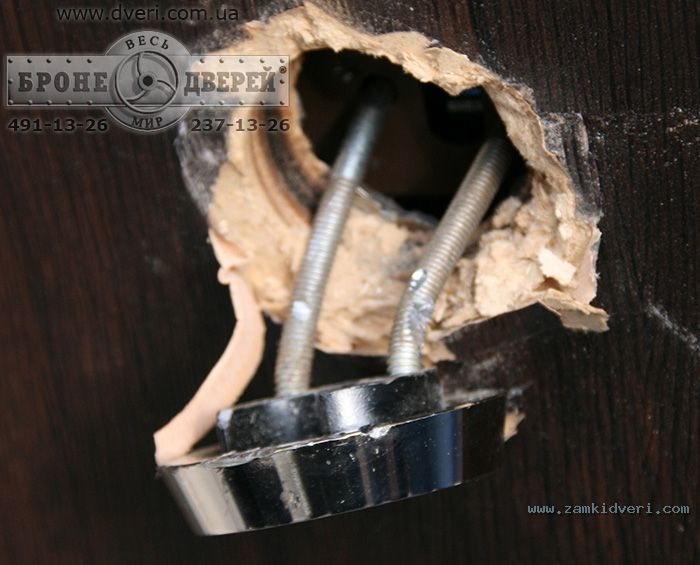

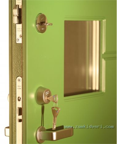

да, а цилиндр за сколько сбить удастся, если он так выступает на 60 мм ?
реально 2 болта М6 лучшем случае...
Последний раз редактировалось SAWWA; 16.01.2012 в 15:13.
подобное решение по цилиндр овым механизмам крайне нежелательно применять в
дверях по причине значительного возрастания уязвимости ко взлому

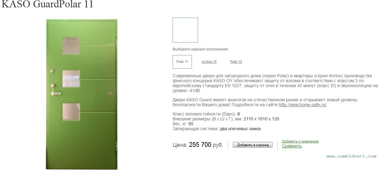

ценник более 250 000 руб за подобного рода продукт вызывает некоторый трепет
обращает на себя внимание , что вес двери достигает 95 кг, что мало,
правда в данном ценовом сегменте можно найти решение от Неман классом повыше

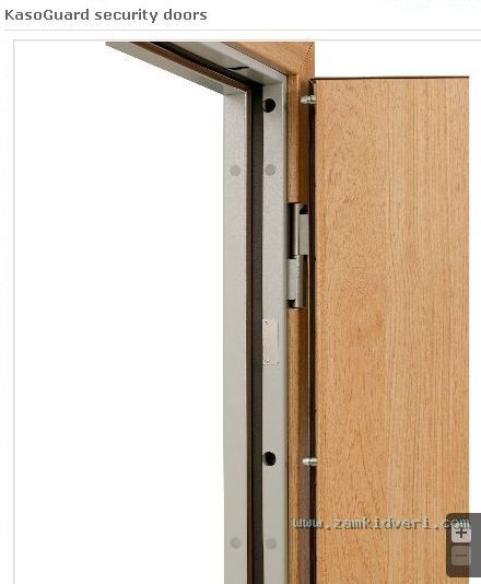

Для получения необходимых защитных свойств двери, панели (6) в данной модели двери имеют 5 слоёв: снаружи Г-образный профиль, согнутый из 4-х мм жаростойкой стали марки 12Х18Н10Т (10), за ним вставка из ЦСП толщиной 10мм (11), далее лист из 4-х мм жаростойкой стали (12), затем вторая вставка из ЦСП (13), и, наконец, опорный Z - образный профиль (14), согнутый из 2-х мм листовой холоднокатаной стали 08ПС. Вставки из ЦСП приклеены к металлическим деталям панелей эпоксидным клеем ЭД-20, а сами детали сварены между собой полуавтоматической сваркой в среде защитного газа.
Система запирания включает: три запатентованных запирающих механизма оснащенные фиксаторами и блокираторами, и два замка Kerberos 111.21. 309 /5/1 (8). Фиксаторы надежно фиксируют ригеля запирающих механизмов (20) в выдвинутом положении, а блокираторы полностью блокируют движение ригелей при разрыве блокирующего шнура, проложенного в местах, где попытки криминального воздействия на систему запирания наиболее вероятны. Центральный механизм запирания выполняет функции защелки с возможностью фиксации в выдвинутом положении. Управление верхним и нижним запирающими механизмами (движением их ригелей), а так же фиксация центрального механизма запирания, осуществляется нижним замком Kerberos 111.21. 309 /5/1 посредством тяг Г- образного сечения. Верхний замок Kerberos 111.21. 309 /5/1 фиксирует ригеля нижнего и верхнего запирающих механизмов в выдвинутом положении.
Выдвинутые ригеля запирающих механизмов (20) в полости вертикальной стойки дверной коробки защищены основной и дополнительной вставками. Основная вставка состоит из: Г - образного опорного профиля (22), изготовленного из 2-х мм стали 08ПС, вставки из ЦСП (23) толщиной 10мм и полосы (24) толщиной 4мм изготовленной из стали 40Х13, термообработанной до HRC 43…48. Дополнительная вставка включает: Г - образный фиксирующий профиль (25), изготовленный из 2-х мм стали 08ПС и вставку из ЦСП (26) толщиной 10мм.
Модель Н-15Б выпускается только наружного открывания, в одностворчатом исполнении. Способ установки «Б» с обязательным креплением дверной коробки в стеновом проеме с использованием контррамы (27). Изменения в системе запирания двери не допускаются.

так что 95 кг и 370.... вот в чём вопрос
Н-7м весит 220 ± 5 кг при 2 м классе взломостокости, а тут заявлен 3-й
без космических материалов не обойтись, а может просто в Европах подобного рода продукт стоит раз во сколько меньше...
всё это напоминает Герду, по 100 000 руб и 4-го класса взломостойкости, изготовленную в Китае, по сути товар близок по характеристикам к 0-му классу
