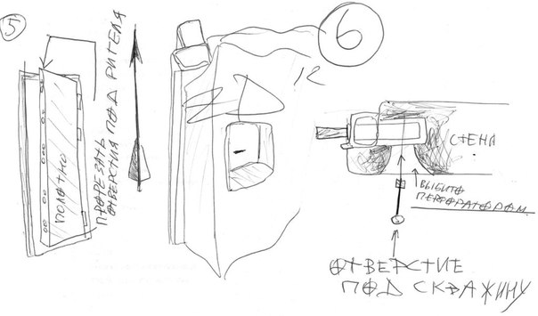

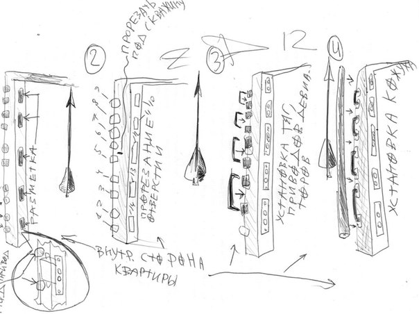

Расположение замка и девиаторов в дверной коробке
вариант системы запирания с расположением замка и девиаторов в дверной коробке. подходит преимущественно для дверей внутреннего запирания по понятным причинам (доступ к боковой части коробки), из недостатков - глубокая скважина (необходимо проделывать отверстие в стене) + особенности монтажа...
из плюсов - нет необходимости сильно воздействовать на полотно, можно оставить старые замки...
подобное решение лучше всего применять в случае изготовления новой конструкции дверного блока
