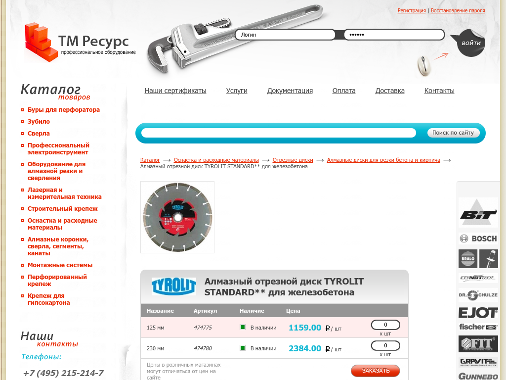

    Армированный фибробетон хорошо режется алмазным диском с сегментами, типа такого TYROLIT STANDARD
    1024x768
    На испытаниях очень хотелось бы увидеть, сколь долго стенка сейфа может сопротивляться алмазному распиливанию.

    надо 2 болгарки, одна с отрезным по металлу, вторая - с алмазом , работать попеременно

    Для нормального сейфа практически бесполезно. Читайте инструкцию: "Рекомендации: Отрезной диск вводить в разрез прямо, не допускать перекосов и не подвергать боковым нагрузкам"
    Вы что, думаете внутри стенок все железяки строго перпендикулярны для облегчения работы взломщика? В рипостах и иже с ним - практически наверняка. У нормальных - железка или арматурина под углом внутри бетона и привет диску. Разлетается со скоростью 80 м/с, только конечности береги.
    Вым что, чертежи показывать, чтобы беспочвенным фантазиям не предавались?
