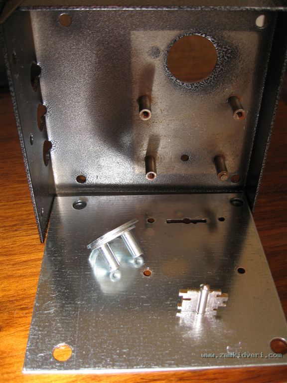

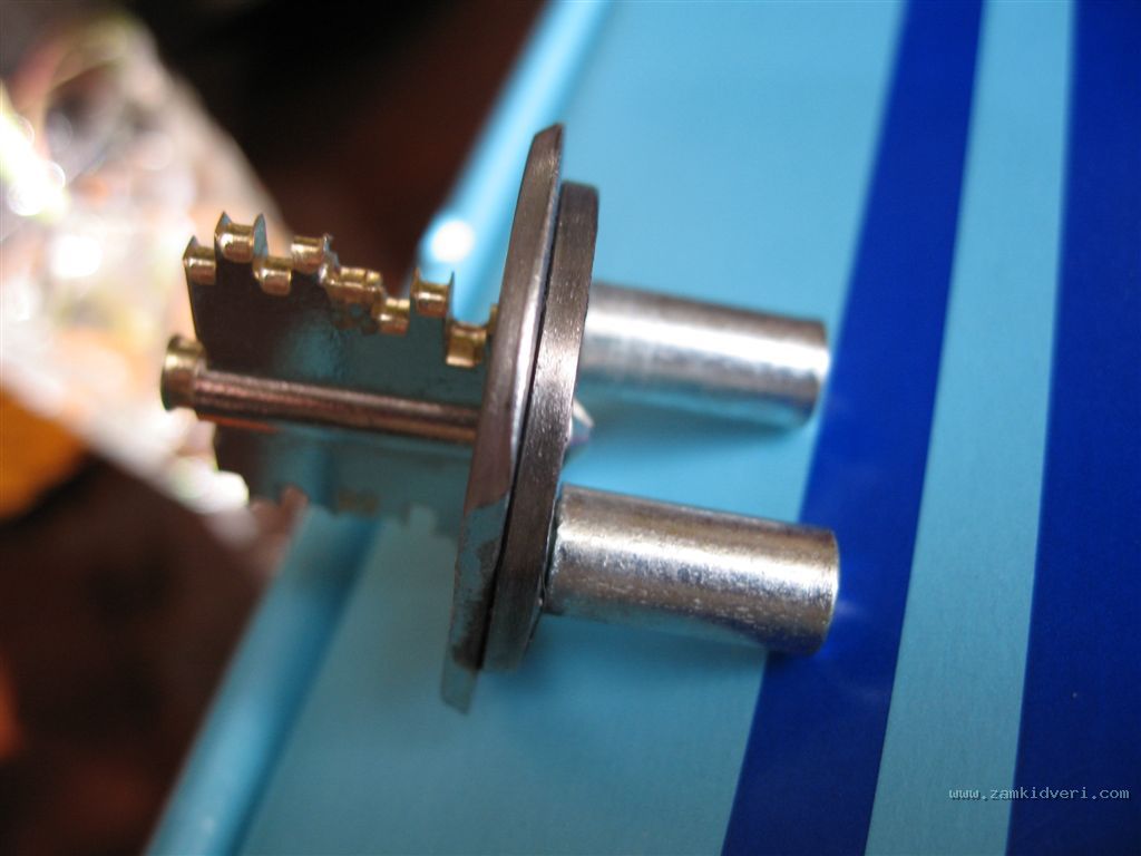

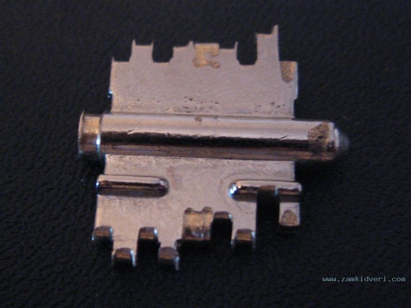

    Изготовитель Керберосов в одном из своих сообщений указывал, что сильные пружнины затрудняют вскрытие замка отмычка ми, это безусловно верно, но есть и отрицательный эффект. На фото показан внутренний ключ замка 112.11.003, замок проработал 1.5 года и износ катастрофический. По моему мнению сильные пружины и грубая поверхность рабочей зоны сувальды сделали свое дело. Когда изнашивается центральный зуб (тот который толкает ригель) это понятно, но когда так изнашиваются остальные, которые поднимают сувальды ? Это уже третий случай за полгода. Пришлось изготовить новый ключ и смазать рабочие поверхности Циатимом, замок стал работать мягче. По гарантии не вижу смысла обращаться, слишком далеко от Питера, да и замок в двери один у клиента.

    Вам смешно, а у меня такой замок. Не знаю даже что думать теперь. Хотелось бы услышать комментарии с завода, но видимо теперь не кому комментировать.

    На фото ключа http://mastercity.ru/vforum/attachme...3&d=1143042545 пытливые могли заметить, что стержень ключа изношен с одной стороны, а другая не тронута, а где же износ другой стороны?
    Ответ в конструкции замка ( фото "Замок" ), одна сторона ключа вращается в отверстии крышки , другая вращается вместе с ручкой и при этом изнашивается не ключ, а опорная поверхность адаптера.

    В замке 112.11.003 в паре трения адаптер-корпус присутствует только цинкование и только одной детали-адаптера, причем он иготовлен из двух ШТАМПОВАННЫХ шайб, без какой либо последующей обработки рабочей поверхности.

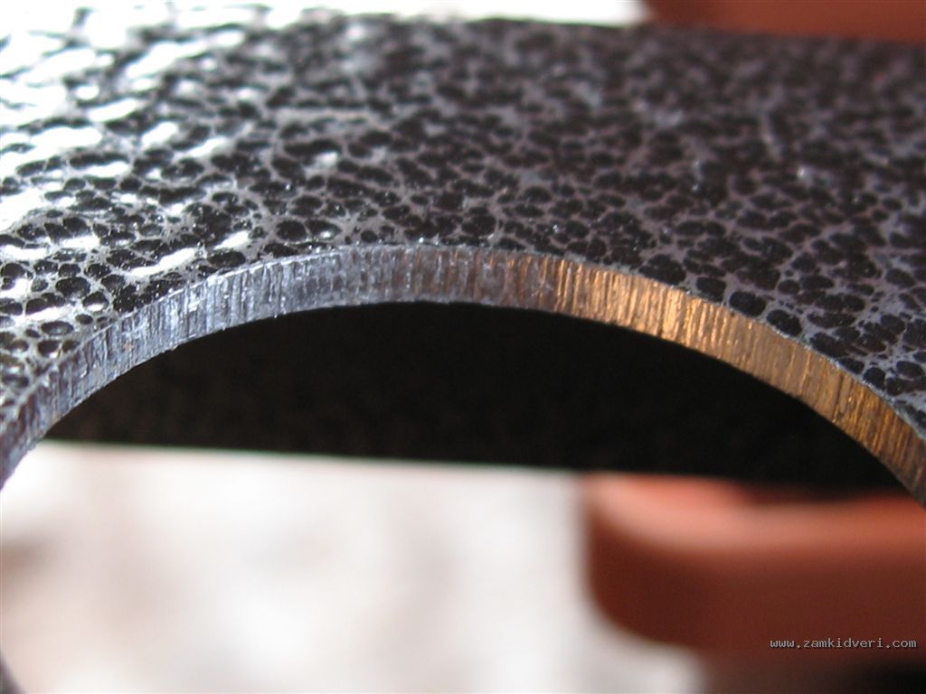

    Каким инструментом сделано отверстие в корпусе, не знаю, но риски на опорной поверхности видны невооруженным глазом- фото " Отверстие " и напоминают поверхность напильника.
    Поэтому при работе замка в паре корпус-адаптер начинает появляться износ, это можно определить по увеличивающемуся люфту при покачивании за ручку. Нагрузка от "сильных" пружин только способствует износу. На фото " Ручка-ключ" видно что от цинка нет и следа, его сьел "напильник" и принялся за металл. ( Кстати в паре ключ- сувальда те же причины).
    Далее при эксплуатации ключ-ручку начинает перекашивать в отверстии корпуса и начинает изнашиваться вторая шайба адаптера, которая поднимает пластину блокировки замка. На фото "ключ-ручка" видно коническую поверхность шайбы, а ведь она была цилиндр ической...
    Этим конусом, при вращении ручки, пластину блокировки сбрасывает с опорной поверхности в сторону пакета сувальд и начинаются проблемы. Кстати в одной из веток было фото КОНСТАНТИН 1 где это видно.
    Что делать? Болезнь не должна принимать запущенную форму. Рекомендую разобрать замок и смазать
    Циатимом 201 поверхности о которых шла речь, а также смазать РАБОЧИЕ поверхности сувальд (контакт зуб ключа-поверхность сувальды ) и сам ключ-ручку.
    Уверен, что текст в паспорте " ЗАМОК И ЕГО ДЕТАЛИ НЕ ТРЕБУЕТ СМАЗКИ" не соответствует действительности. Должно быть: " Не допускается смазка пакета сувальд во избежании их загрязнения".
    Изображения
    Последний раз редактировалось Александр Сторожев; 26.03.2006 в 12:41.
