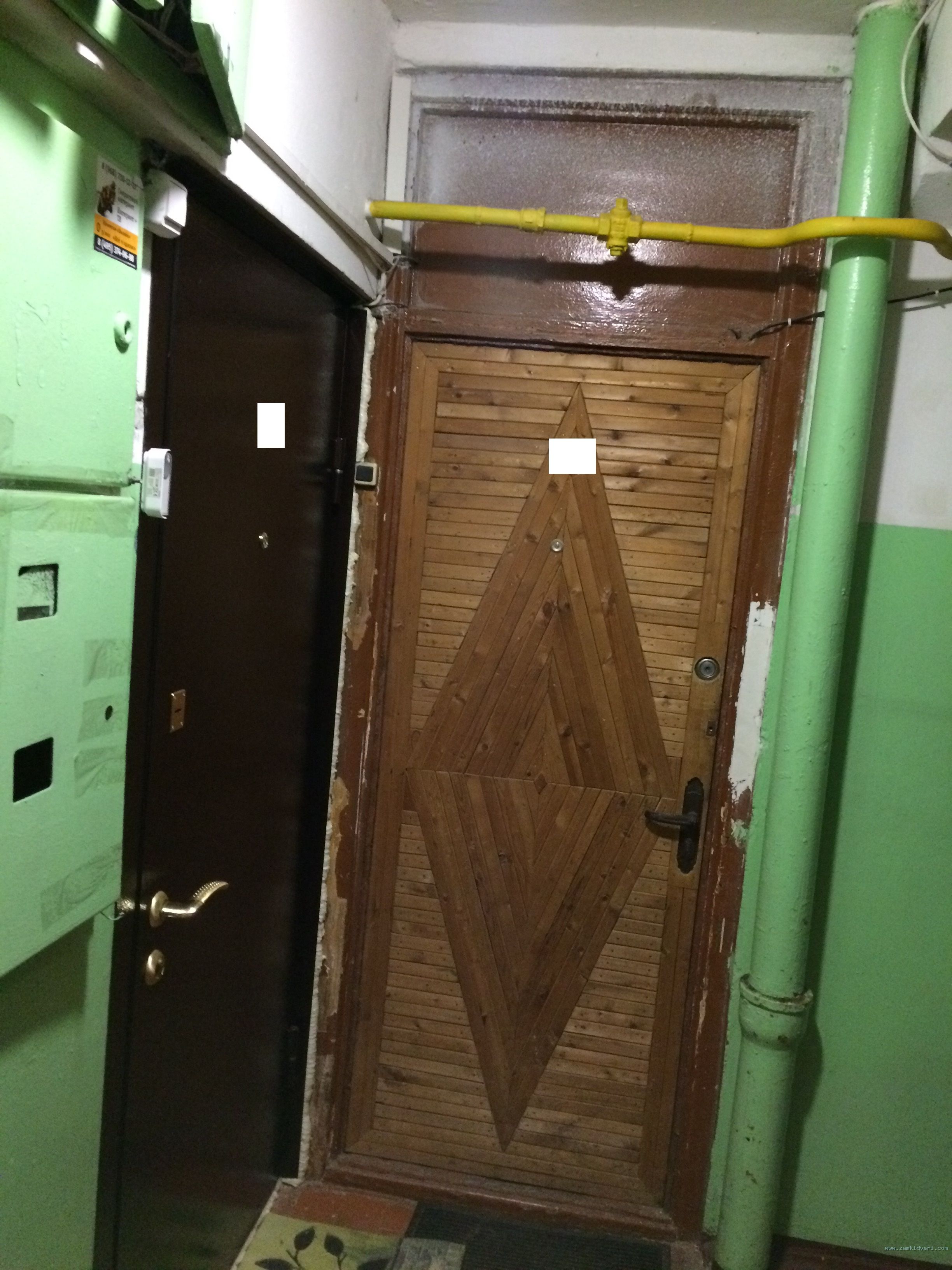

    Подбираю себе дверь, вводные: территориально Московская область, город Электросталь, панельная пятиэтажка, первый этаж, фрамуга над дверью до потолка шириной уже дверного проёма (так как слева имеется выступ ж.б. плиты, вид из подъезда), лестничная площадка на три квартиры, моя дверь правая , соседская дверь примыкает в упор слева (вид из подъезда), перед фрамугой проходит газовая труба, стены бетонные толщиной 12 сантиметров, в данный момент стоит деревянная дверь (условно усиленная). Бюджет 60 тысяч рублей. Прошу помочь с выбором, рассмотрю предложения.

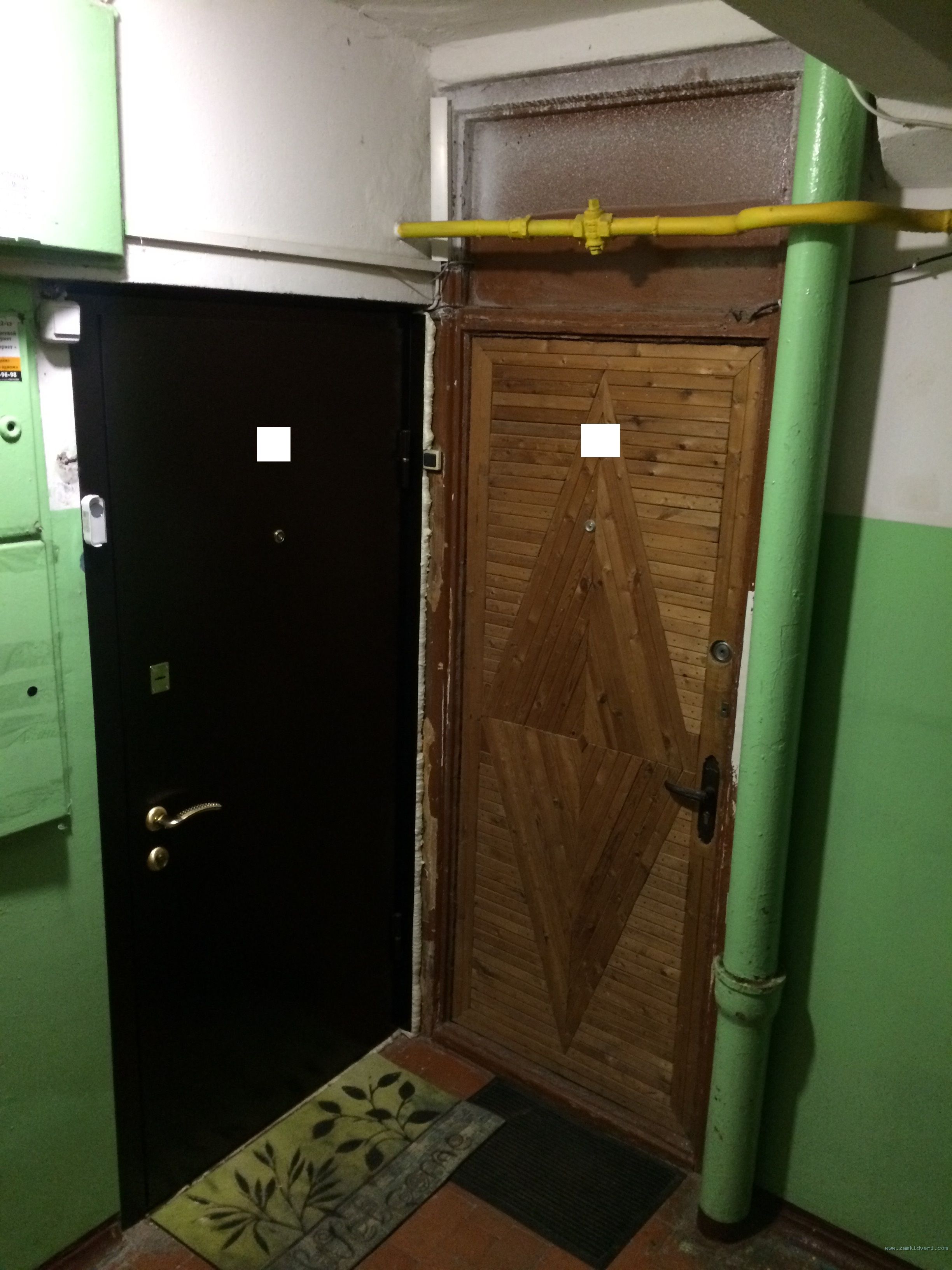

    Существующее положение вещей

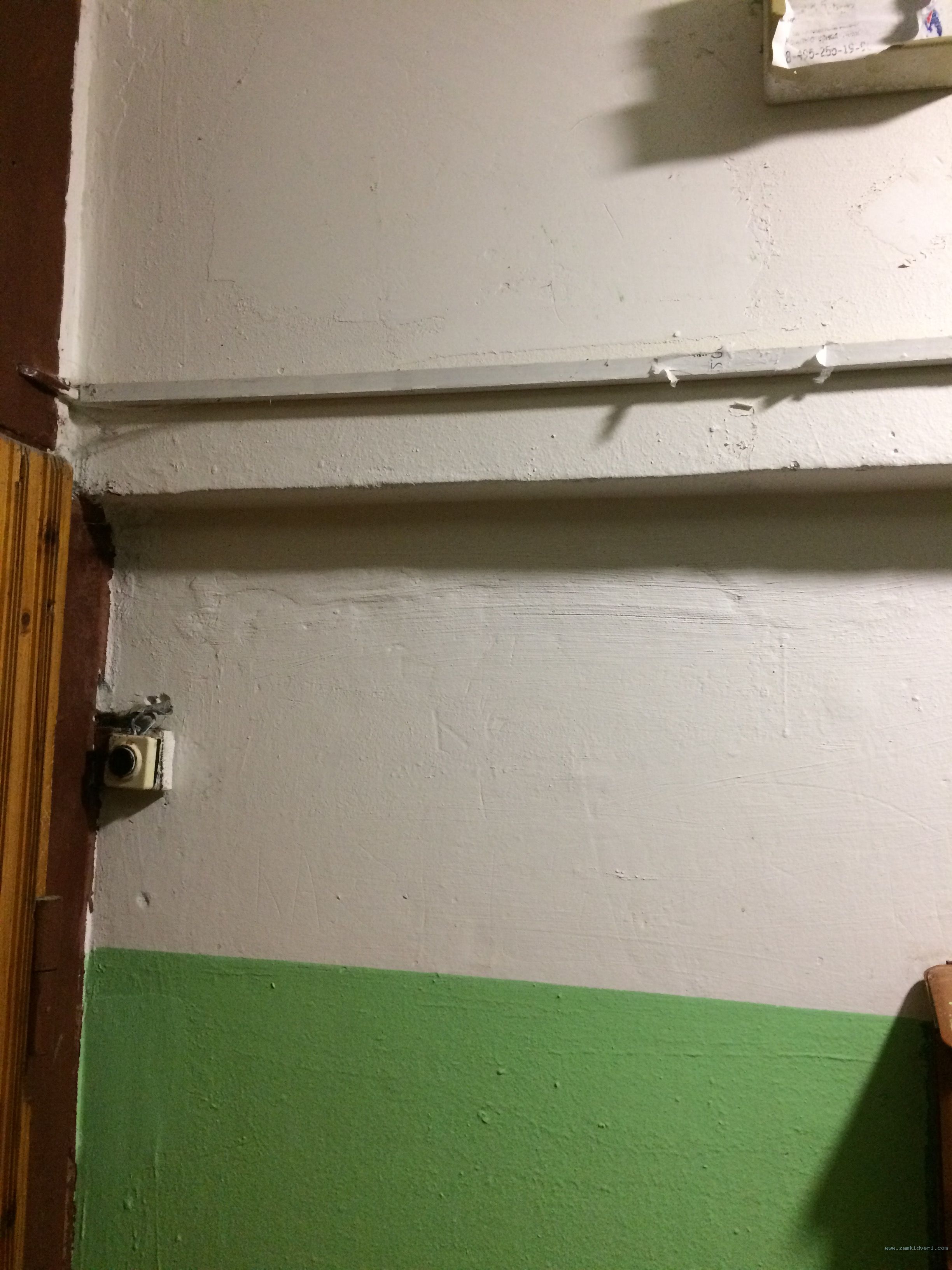

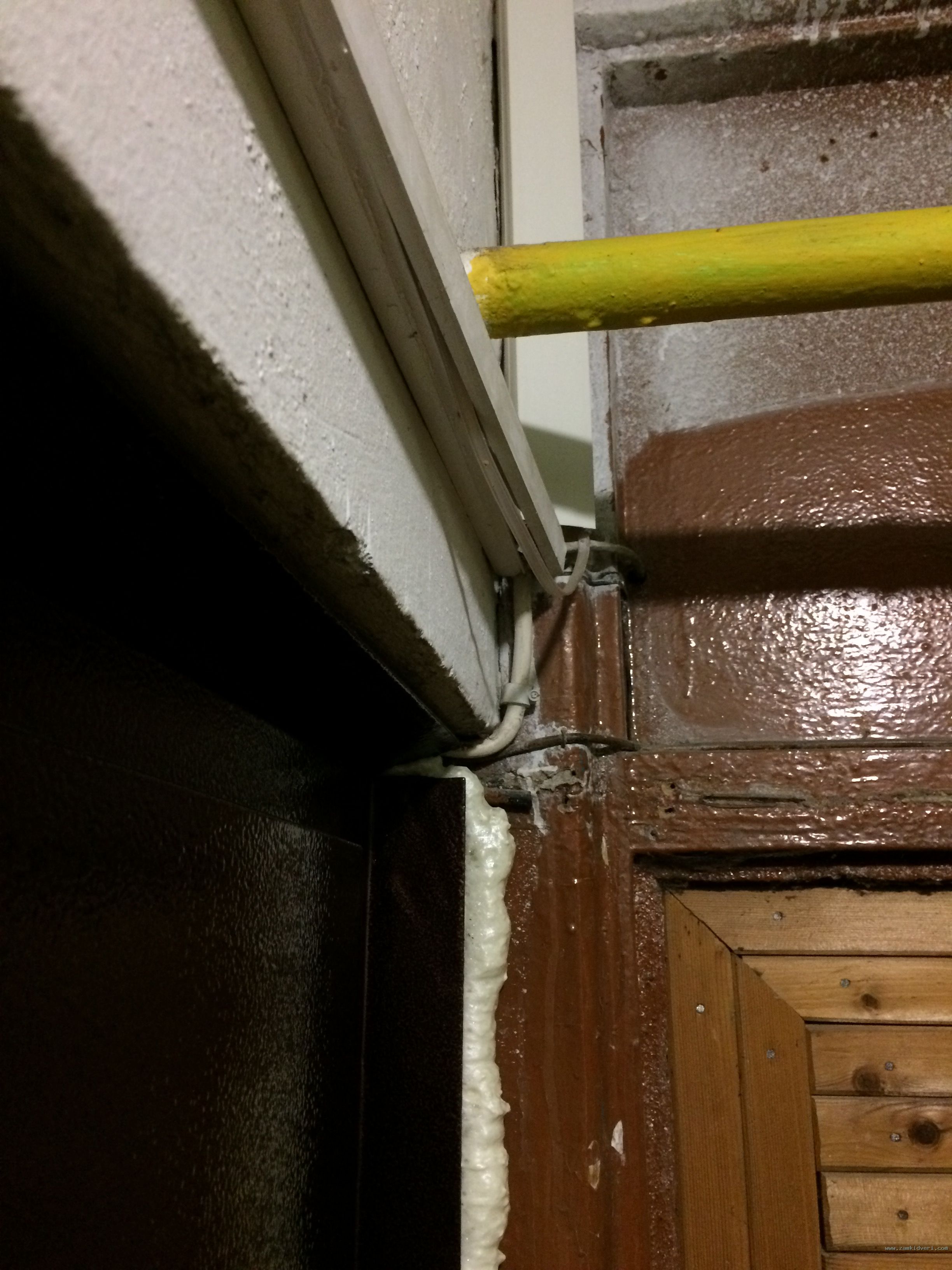

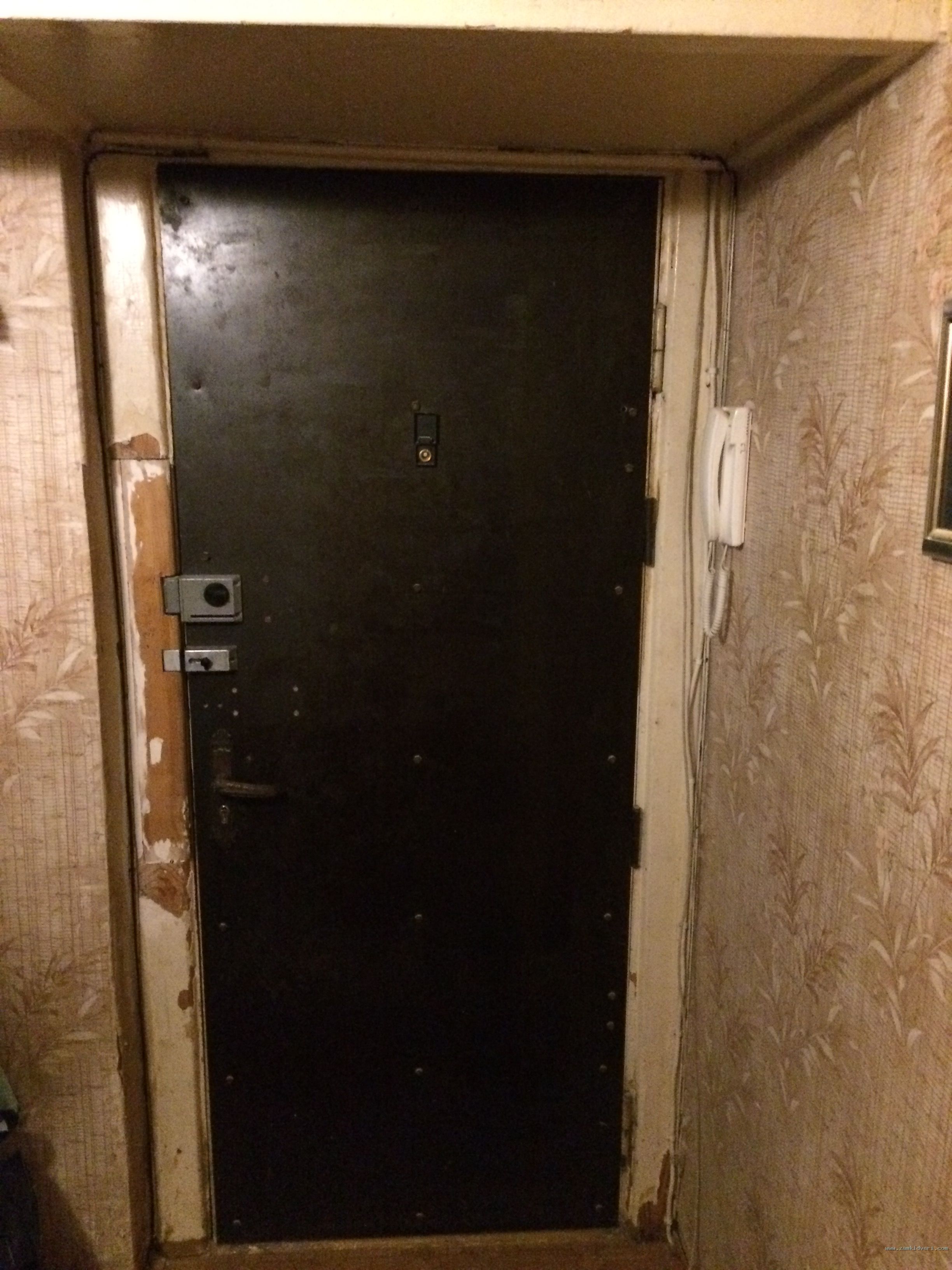

    На фото двери изнутри - справа стена с соседской квартирой толщиной 12 см. На предпоследнем и последнем фото показал выступ железобетонной детали, который сужает проём в районе фрамуги. Внутри квартиры выступ заканчивается вровень с наличниками. Величина выступа приблизительно 6 см.

    Кстати говоря, вопрос к причастным к процессу установки - а как вообще дело обстоит с ТБ при сварочных работах в непосредственной близости газовой инфраструктуры, в частности трубы? Ведь наверняка есть ограничения и запреты. Только не пойму, где искать и по какому ведомству.
    Или в таких случаях - только на анкера?
