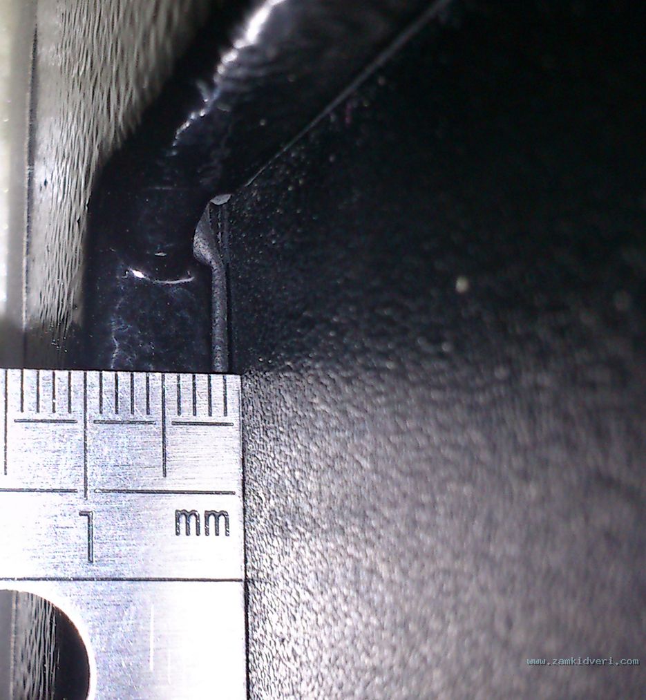

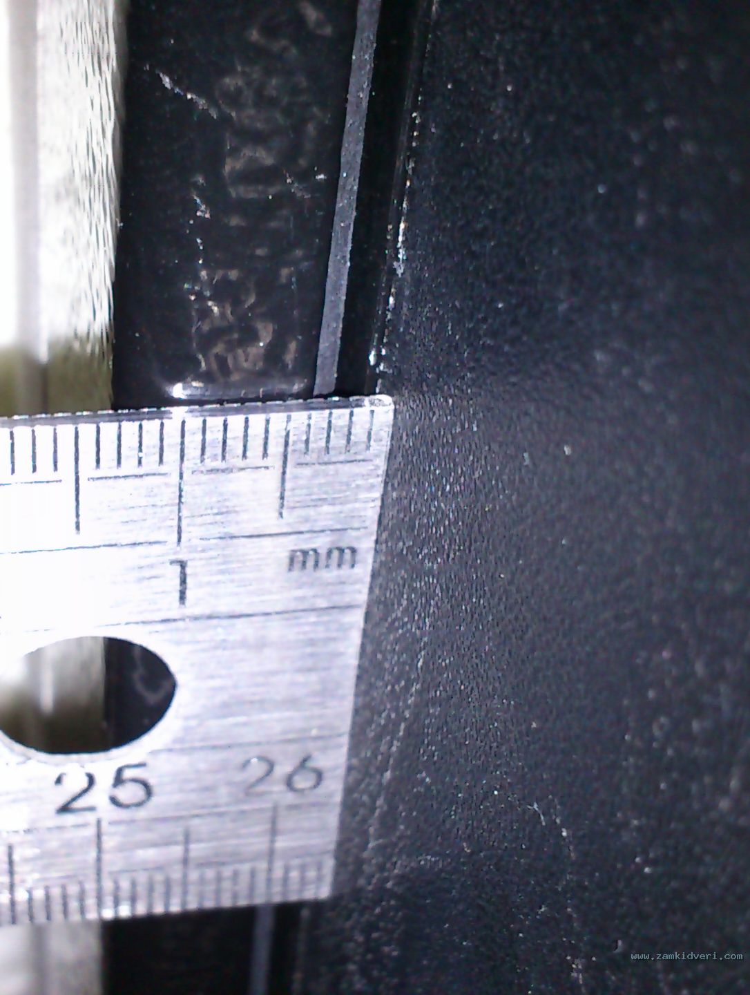

конечно же поставили криво. я так сначала и подумал когда понял что дверь очень очень туго закрывается. создаётся такое усилие на защёлку, что если закрыть на цилиндр , а потом убрать защёлку, то цилиндр невозможно провернуть. он очень сильно прижат. также он при первом обороте упирается в короб, но за счёт небольшого люфта, ригели таки попадают в отверстия. но всё равно проворачиваются туже, чем при открытой двери. с сувальдным замков история чуть другая. на 3ем повороте ключ очень туго поддаётся. ощущение что вертикальные тяги также цепляют. хотел уже материть установщиков и тут решил проверить геометрию двери в целом. и я просто ужаснулся от того что увидел. полотно оказалось кривым. точнее будет сказать что углы его вогнуты. из-за них то возможно и создаётся такое усилие. двери просто некуда деваться, уплотнитель и так считай расплющен. углы получается уже прижаты донельзя, а замковая зона нет.
разница в 2 мм. на первом фото прекрасно видно как уплотнить буквально лезет из щели. как же так. ведь двери изготавливаются на высокоточном оборудовании с погрешностью 0.1 мм. а тут аж превышение в 20 раз!
