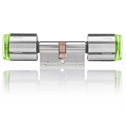

    Добрый вечер,
    при выборе замка для входной двери, наткнулся на электронный цилиндр . В ключевом магазине мне сказали, что он по защите не уступает, а даже привосходит механические, поскольку нет отверстия для сверления и втулка крутится не цепляя механизм открытия. К сожалению до сих пор не видел электронных замков установленных в других домах. Мне понравилась возможность перекодирования транспондера в случае потери. В хозяйстве с детьми наверно не плохой вариант.
    Меня интерессует, насколько надёжны электронные замки на самом деле? В интернете нахожу много рекламы, но мало надёжных тестов. Мне мешает, что снаружи торйит довольно большая ручка, которая привлекает внимание и даёт возможность, за что можно уцепиться или по чему можно стукнуть. Почемуто практически все электронные замки выглядят очень похоже. Почти у всех снаружи торчит похожая ручка. Позитивно мне показался факт, что нет отверстия для чипа. Открытие двери мобильным телефоном меня немого смущает.
    Посоветуйте пожалуйста с профессиональной точки зрения. Замок, которым я интерессуюсь марки DOM, серии Eniq или Tapkey. Разницу между ними я пока не определил. Вместо ключа я хочу использовать исключительно транспондеры. Остальные приборы можно запретить, насколько я понимаю.

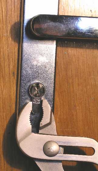

    Хороший вариант для гостиницы, ну ни как для входной двери. Европейцы забыли про силовые способы взлома и вандализм.
    Перелом цилиндра
    Тест электромеханического цилиндра Waferlock
    О электронных ключах и электромеханических замках
    http://www.zamkidveri.com/forum/content/261.html

    Олег, спасибо. Предпоследняя ссылка впечатлила.
    Сложные методы наверно врядли ктото будет применять и сверлить врядли будут, посколько могут услышать соседи или окружающие, но простые методы выглядят на мой взгляд довольно практичными и могут применяться без особой подготовки. Также согласен с тем, что ручка привлекает внимание и если не в первый раз, то возможно заинтерессует коголибо в последуйщий раз. С шокером понял что открыть не сложно, но не понял как именно он воздействует на механизм замка.
    Насчёт китайского замка тяжело себе представить, что немецкий DOM использует тот же подход к качеству. Но в тоже время, врядли он сможет устоять описаным в статье вариантам открытия.
    Жалко, пожалуй я тогда сменю своё мнение и рассмотрю подробней запасной вариант, механический цилиндр DOM, Diamant. Судя по табличке он помоему не плохо продержался. Разница в цене к Янусу от БКС около 50 евро.
