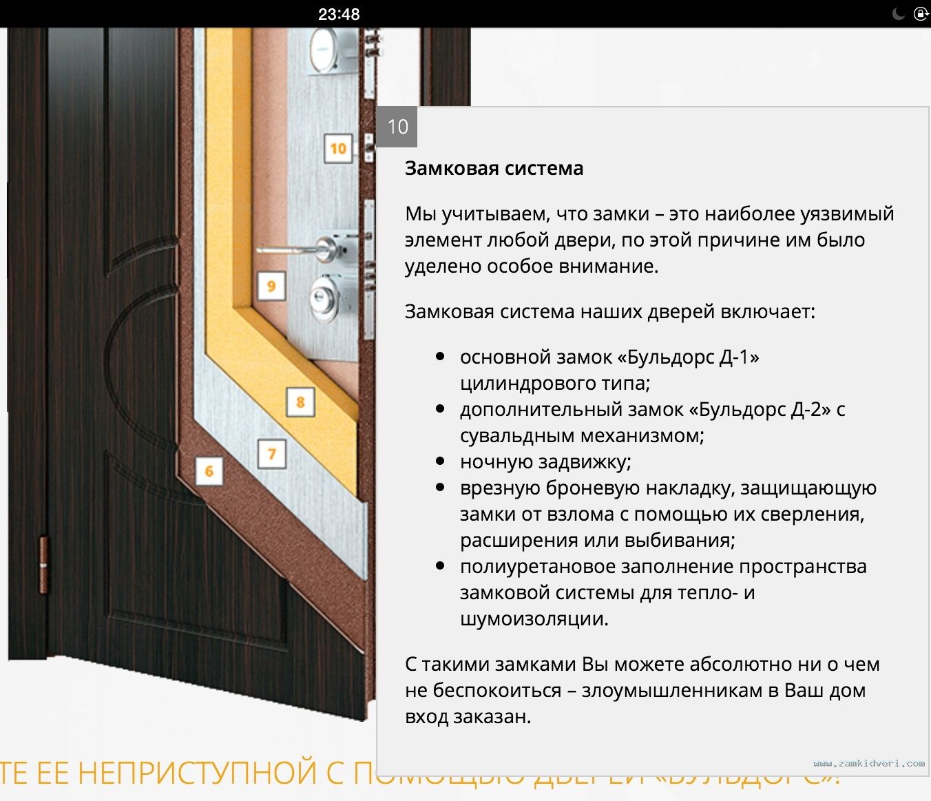

    Бульдорс Mastino Strada (Ponte) - как она?
    Судя по названию - любители собак.
    Смотрим конструкцию:
    Пример как не должно быть:
    1. Замки закреплены только за торец двери
    2. Нет ребер жесткости двери.
    3. Нет простейших карманов для замков
    и т.д.
    Зато пишут:
    полиуретановое заполнение пространства замковой системы для тепло- и шумоизоляции.
    С такими замками Вы можете абсолютно ни о чем не беспокоиться – злоумышленникам в Ваш дом вход заказан.
    Надо же такое придумать
