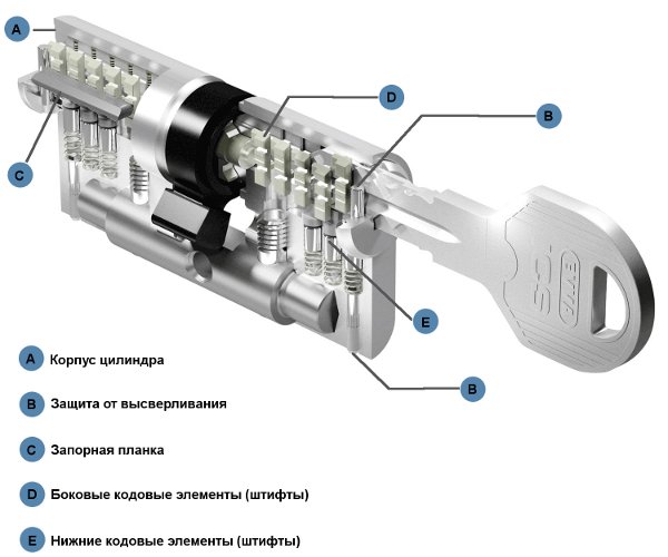

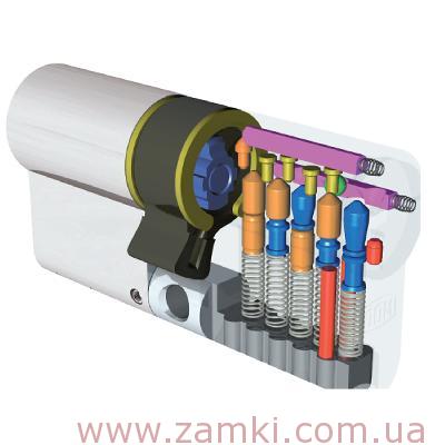

    что скажите про цилиндр dom saturn? целесообразно его сравнивать с EVVA ISC? в чем сходство/различие? какому из этих цилиндр ов лучше отдать предпочтение?

    430
    EVVA ISC
    dom saturn
  3. #23
    Команда форума
    05.02.2015
    Москва.
    2,168
    Посмотрите на ключ Сатурна! Он Вам ничего не напоминает ? Скучно! Cisa , M-t-L, Mottura вставляют разные хреновины в ключ, для того, чтобы получить патент. Все похожи с минимальными изменениями.
    Теперь обратите внимание на ключи Evva. На кого похожи? Вот это я считаю честным патентом.
    Сатурн нужно сравнивать с другими производителями, но не с Evva!
  4. #24
    Записей в дневнике
    430
    у Сатурна есть 2 зайдбара, как и у Эффы, и у некоторы изделий от Магнума , принцип затруднения манипуляции такой же, отличие более в штифтовых составляющих и движении элементов, содержащихся в ключе
  5. #25
    Команда форума
    05.02.2015
    Москва.
    2,168

    проводились ли, кем-нибудь испытания EVVA ISC на высверливание без броненакладки?
  20. #40
    Команда форума
    05.02.2015
    Москва.
    2,168
    Сам фрезеровал только 3КS. Весьма упертый цилиндр . Нужно спросить соотношение характеристик у представителей Evva.
    Если Вас интересует высверливание , могу заметить , что фрезеровка более эффективный способ вскрытия.
