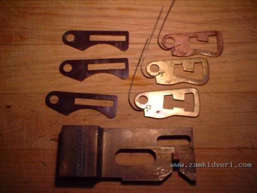

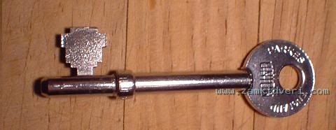

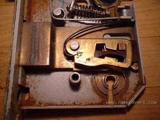

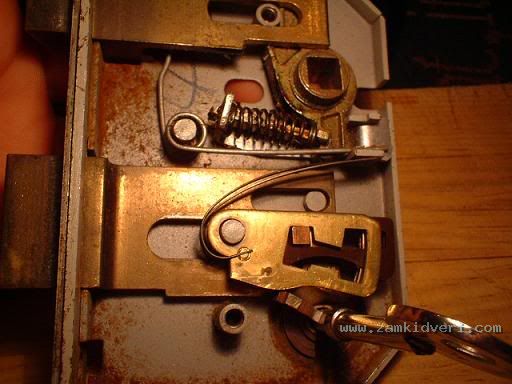

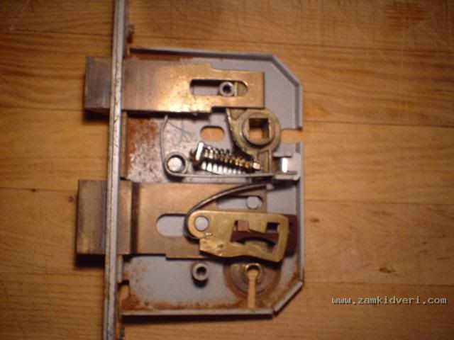

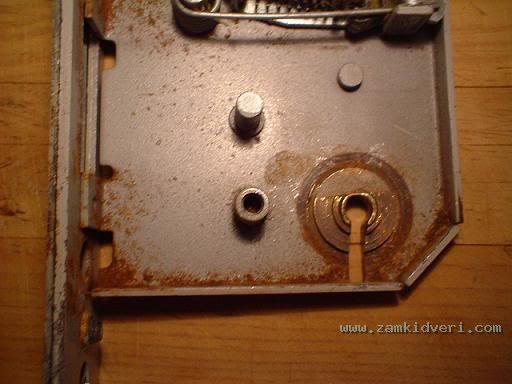

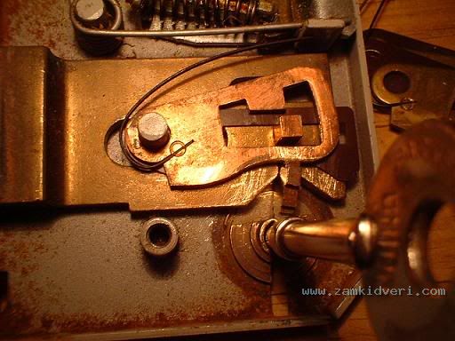

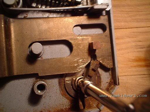

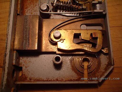

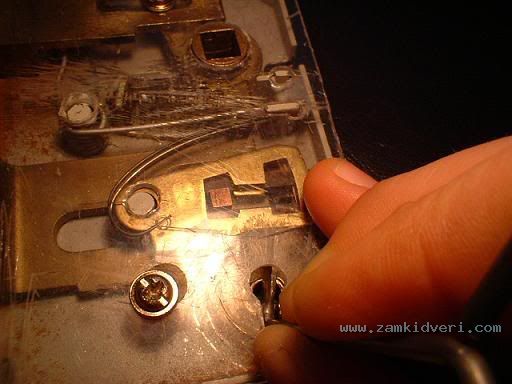

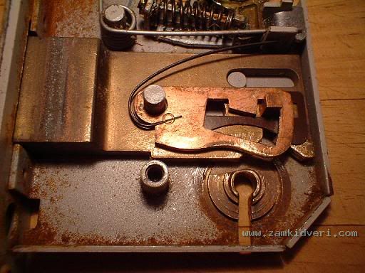

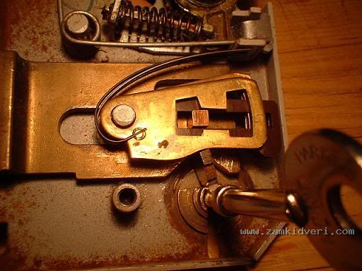

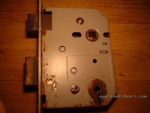

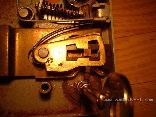

    Устройство популярных сувальдных замков типа "Чабб" для входных дверей
    3rdleveradded.jpg1stleverlifted.jpglockinteriorbare.jpglocked-unlocked.jpgoverlifting-clearcover.jpg3leverslifted.jpgfirstleveradded.jpgbolttensioned.jpgsecondleveradded.jpgstumpsliding.jpg
    замок отличает наличие элементов пассивной отсечной втулки и качающихся сувальд

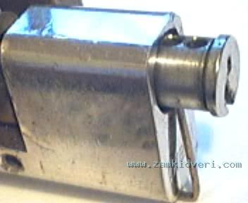

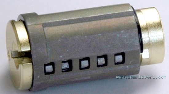

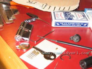

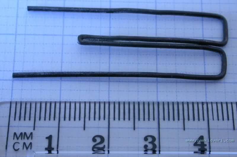

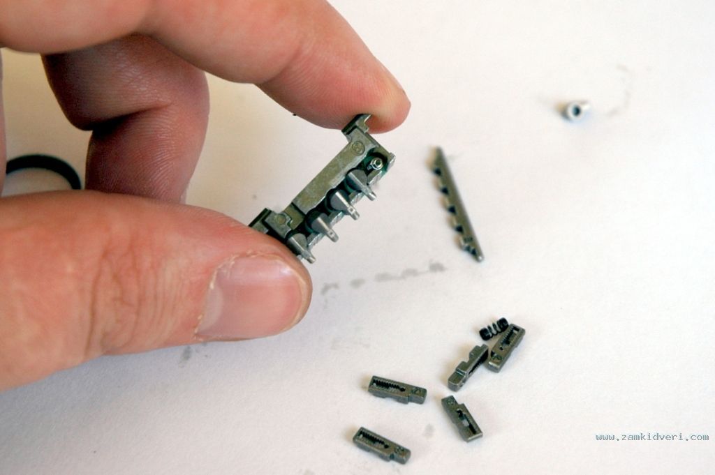

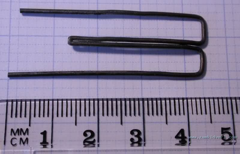

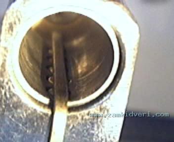

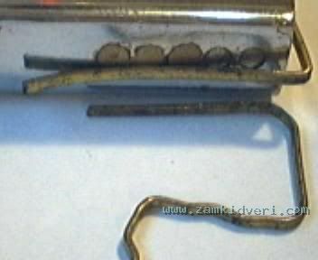

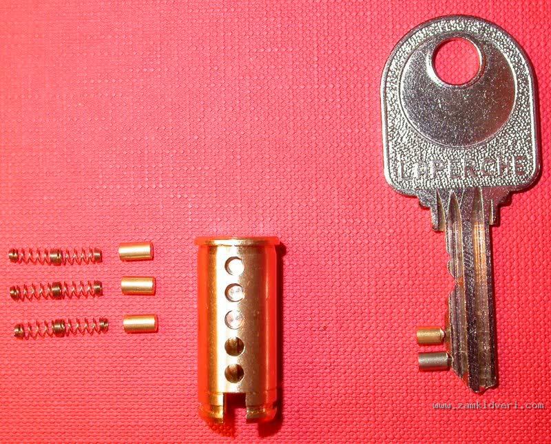

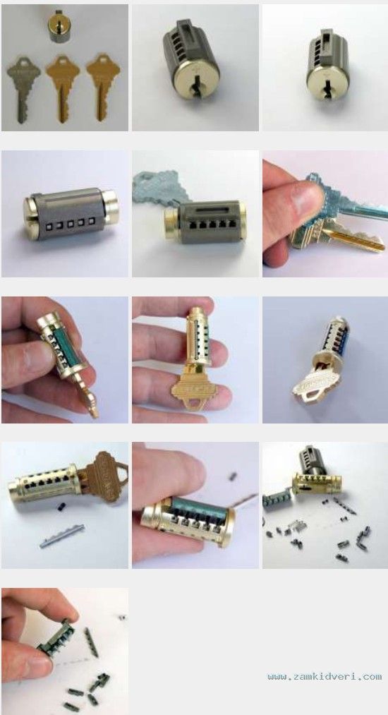

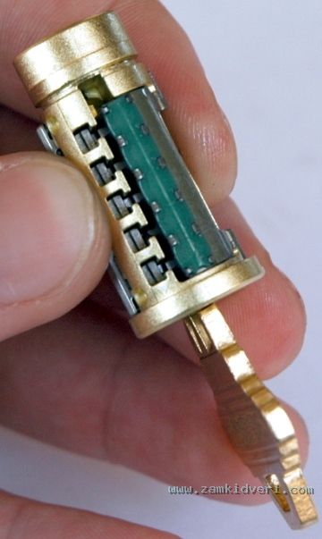

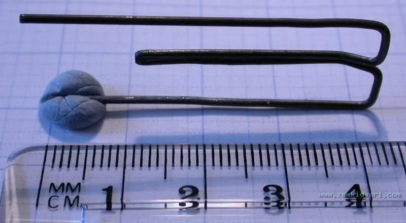

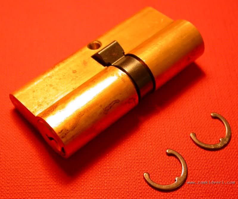

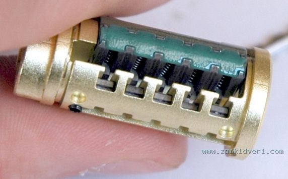

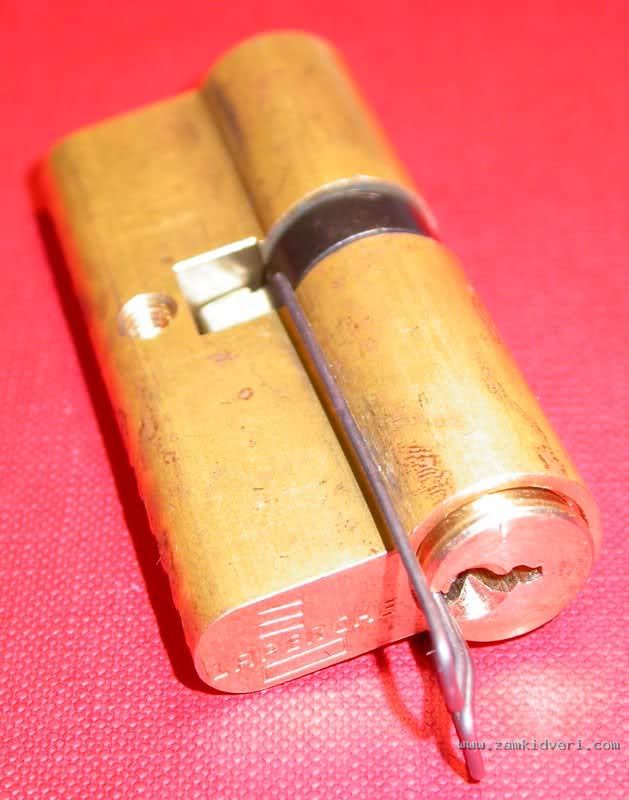

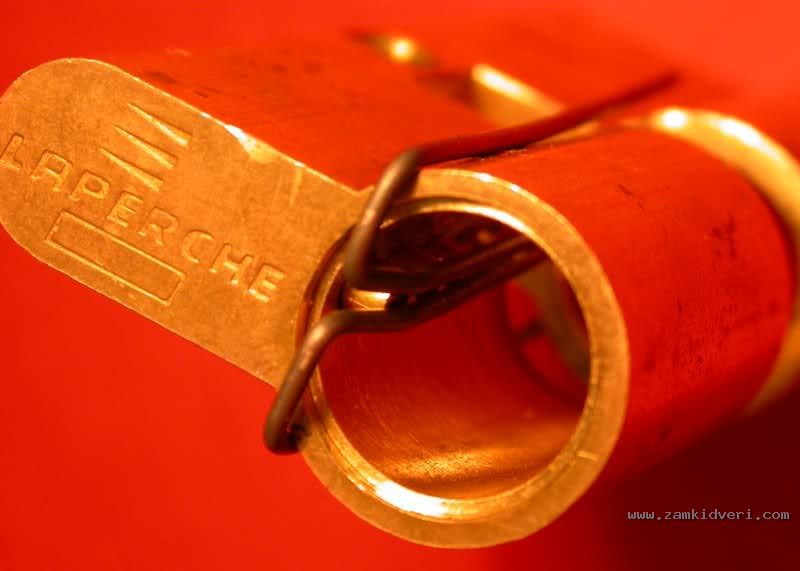

    оригинальный способ разборки цилиндрового механизма для перекодировки без извлечения нижних штифтовых пар:
    для фиксации нижних штифтовых пар используем кусок проволки , вставляемый в верхнюю прорезь скважины при повёрнутом цилиндр е
    по сути всё просто и даёт возможность быстрой перекодировки
    данный метод годится только для механизмов с горизонтальной фрезеровкой секрета
    по материалам http://www.lockpicking***.com/viewto...p?f=10&t=26309
