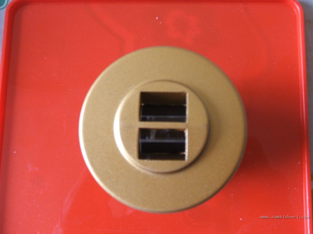

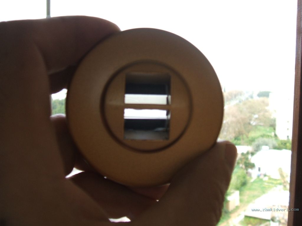

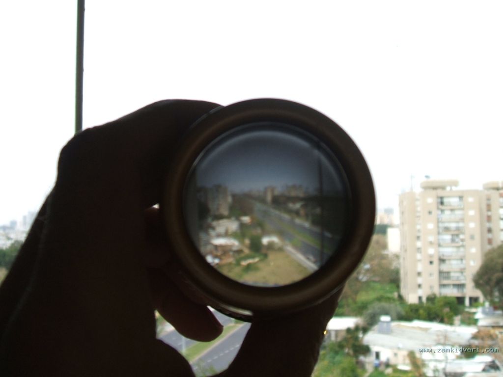

    с расстояния 2 метра можно увидет кто стоит за дверью.

    по крайней мере не будет неожіданностью, если кто то молотком во глазку жахнет.. смущает только то, что диаметр большой сего устройства
    а корпус, интересно, из пластика..
    тогда придётся укреплять дверь против килечного ножа

    да глазок по размером болшои.и что еше хуже-сделано из пластика.
    а так удобная штука-особенно для детеи малого роста,не надо табуретку таскаы чтобы увидеть что в коридоре делается.и еше плюс-с коридора в квартиру ничего не видно.дахзе не понятно включен ли свет в квартире.только яркии свет виден.

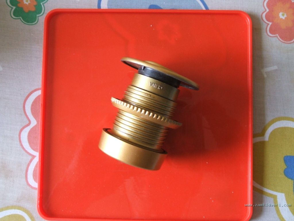

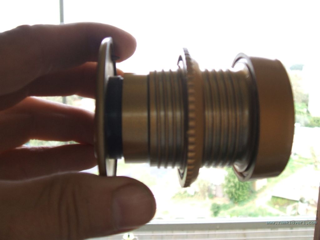

    Вот блин, к сожалению не сфоткал глазок на старой квартире. Представлял он из себя снаружи обычный глазок и внутри обычный, только ставился на две двери - в наружнюю часть можно было смотреть как сразу, напрямую, так и через внутреннюю, при этом там был даже корректор диоптрий.
    Делал какой-то кооператив. Тоже без всякой электроники можно было смотреть через две двери сразу - а снаружи даже не слышно, пока внутреннюю дверь не откроешь, что кто-то подошел поглядеть.
    Такую штуку, как Томас пишет, я видел в продаже, и довольно долго.

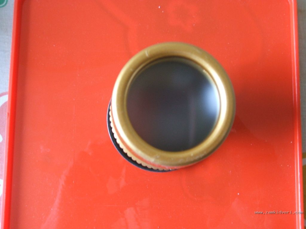

    Достоинство очевидное - не надо прислоняться глазом к прибору, чтобы поглядеть в него, прекрасно видно кто что делает с расстояния в метр. Правда, если внутри не намного темнее, чем снаружи, то снаружи тоже видно что кто-то подошел поглядеть.
    Недостатка два:
    1. здоровая дыра в двери, сантиметров 7 в диаметре, еще немного и вынув такой глазок, можно будет руку внутрь запускать... а корпус из анодированного дюраля, молотком выбить за минуту можно.
    2. снаружи должен быть довольно высокий уровень освещенности, чтобы на матовом стекле окуляра было хоть что-то видно.
    Совершенно согласен с Дмитрием, что штука хороша для банка, где есть еще пара здоровых лбов-охранников, которые отгонят придурков с молотками. Для квартиры не подходит.
