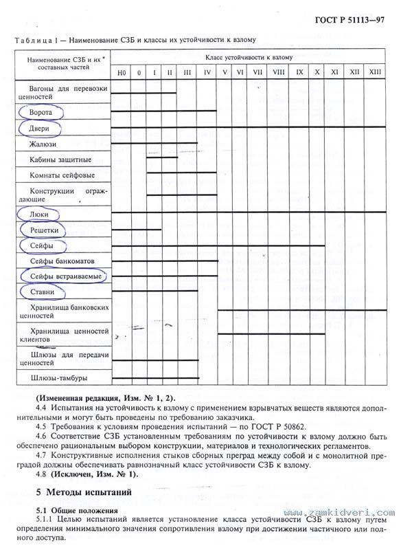

Но на самом деле не совсем понятны границы классов взломостойкости дверей. Как это происходит вжизни.
Вы установили в дверь замок Керберос (к примеру). Ломали ломали, присвоили 2 класс.
В эту же дверь поставили замок Моттуру или Чизу. Ломали ломали, присвоили 1 или 3 класс.
Т.е. взломостойкость модели двери меняется от установленного в нее замка?
Я так понимаю, Вы выбрали наиболее взломостойкие на нашем рынке замки и ставите их в свои двери. Если так, то можно ли понимать, что замки устанавливаемые в взломостойкую дверь 3 класса, приравнены испытателями (или Вами) по взломостойкости. А перечень устанавливаемых замков в двери
Неман
я видел на сайте.
Получается, что Вы строго привязаны к двум-трем замкам с которыми и проводильсь испытания?
