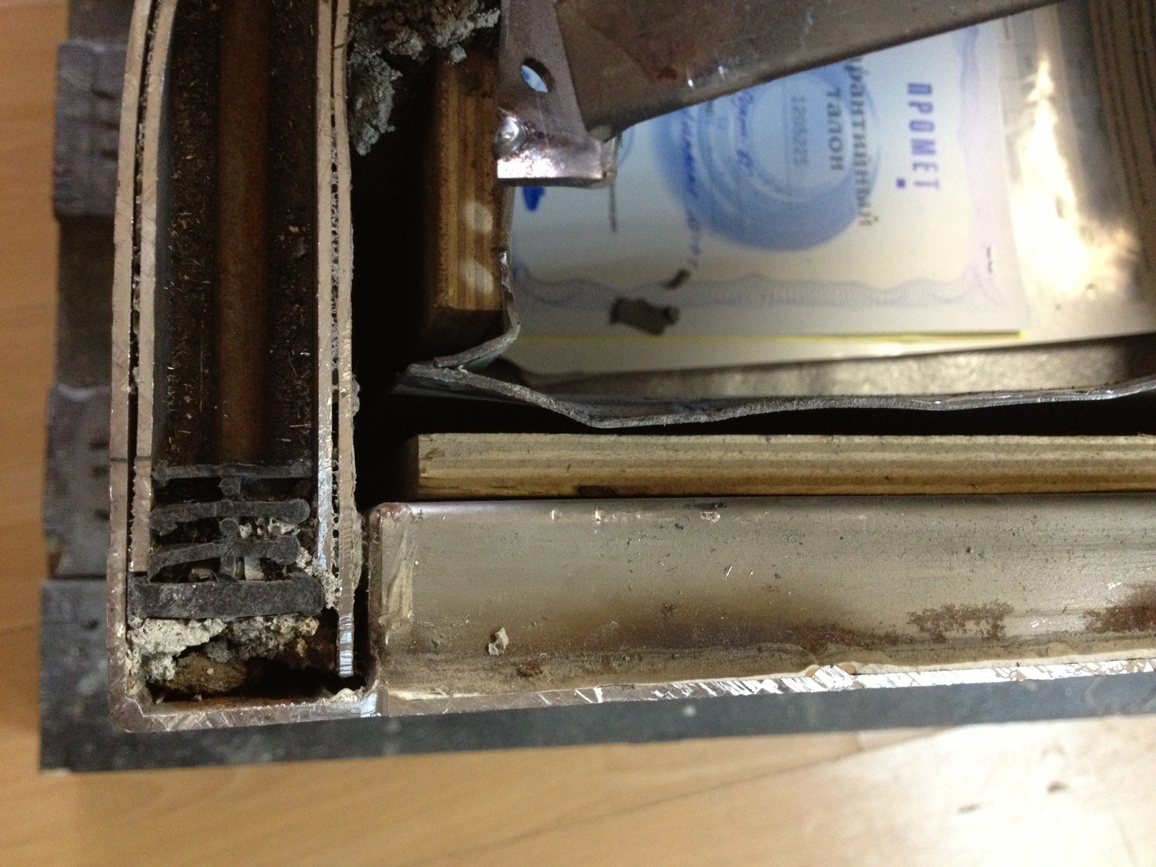

    Встреча "сейфа" по имени Форт с циркулярной пилой закончилась победой последней.
    Весь матч уместился в 10 минут.
    Стенки традиционно оказались из жести, фанеры и цементной трухи.
    Новой разновидностью строительного мусора оказались прутки ржавой проволоки, гнущиеся руками.
    Задняя стенка навела на крамольную мысль в следующий раз попробовать простой консервный нож. Подробный и красочный отчёт по мере готовности будет выкладываться на www.securesafe.ru

    Про консервный нож сказано не просто так. Посмотрите внимательно на разрез.
    Внутренности отделены от улицы только 1 листом наружного железа толщиной (на глаз) 2 мм.
    Это даже не халтура, а клинический идио.....зм. И уж точно никто и никогда ЭТО не испытывал.

    Кажется мы никогда и никого не обманывали? Ведь написано циркулярка. Циркулярка и была. Это пошло сейф из картона и фанеры мучить болгаркой.
    Предлагаю вооружиться калькулятором и вычислить плотность материала сейфа. Для незакончивших среднюю школу: высота сейфа умножить на ширину и умножить на глубину. Размеры в дециметрах дадут объём в литрах. Затем из полученного вычесть внутренний объём сейфа (взятый с сайта производителя). Получится объём стенок вместе с дверью. Затем массу сейфа разделить на полученную цифру - в итоге плотность, она же удельный вес. У воды - 1. Для Валберго-Фортов получается 1,2 - 1.4. И чего там болгаркой резать?

    Данный железный ящик вскрывался один раз в два этапа. Можно было бы в один, но при неизвестной конструкции было откровенно жалко инструмент. Этап первый - отрезание циркулярной пилой всей крыши. Это 4 реза, каждый на глубину приблизительно 4 см. Соответственно правая стенка, задняя стенка, левая стенка, крышка.
    Что бы не томить народ в сомнениях - клип с прорезанием задней стенки выложен http://www.securesafe.ru/техника/взлом
    Опять же наугад получилось не очень красиво - из-за криво уложенной в одной стенке трубки пила напоролась на торец и стала резать лист металла вдоль. Поэтому недорезали около 10 сантиметров до замыкания. Но это не помешало просто оторвать крышку. Монтировка и руки.
    Этап второй - удаление фанерки и внутреннего короба. Фанерку вынули руками, предварительно отряхнув от цементного мусора. Да, фанеру во внутреннем коробе держал такой супер материал как скотч. Верх внутреннего короба оторвали монтировкой, предварительно постучав зубилом между точками сварки.
    Поскольку конструкция всей линейки фалберххофф одинаковая, независимо от прилагаемого сертификата, у желающего взломать это чудо никаких технических проблем быть не должно.

    Для всех этих шкатулок тяжёлый инструмент не нужен. Учитывая использование дешёвого железа толщиной 2мм и меньше можно использовать и бормашинку. Если фанеру внутри скотчем приклеивают, что ждать от картонки?

    Это хороший вопрос. Прилегание крышки ригельного механизма к стенкам сейфа по большому счёту ни на что не влияет. Но говорит об уровне конструкторского дарования у производителя. Но такого чтобы палец в щель пролезал, видеть не доводилось.
    Выглядит - ДААА. Замечательный образец иллюзии. Интересно, сколько народу купилось?
