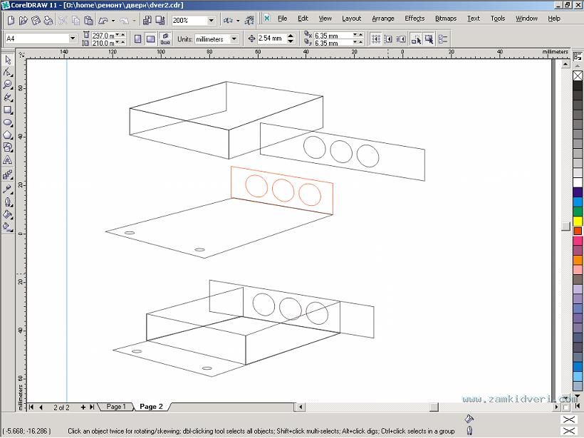

    AndreyMax
    Странно но ни один замок не имеет нормальной возможности закрепить замок кроме как за планку.
    Даже например тотже керберос , да 4 дырки есть, но две из них всегда залезли внутрь трубы рамы двери, две вторые также невозможно воспользоваться т.к. за ними уже входной лист, болты изнутри неподсунешь, снаружи их вкручивать бесполезно, т.к. будут торчать со стороны листа.
    Странно но места в томже керберос е масса пустого, почему-бы не сделать например так (см. рисунок)
    Причем базовую детальку (она в середине на рисунке) согнуть из хорошей железочки мм. 2 - например
    ЗЫ Входной лист - вверху, квартира внизу
    Изображения
