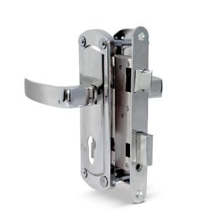

    Добрый день! поменял замок. Поставил цилиндр , все хороо закрывается и открывается..
    Но заметил что в открытом положении ригель.. совсем чуть чуть миллиметр снаружи виден..
    Это не как не мешаетт закрытия и открытию, скажите пожалуйста ничего страшного??? можно ли так оставить.

    Какой у Вас замок? Под " виден" Вы подразумеваете , что ригель выступает за плоскость торцевой планки?
    Скорее всего, все штатно.

    Замок apec врезной с ручкой.
    да выступает немного совсем милиметр.
    если дверь открыть то видно что ригель немного выступает от планки.. от самого замка.. но не сильно.. можно ли так оставтитть?

    Наверное у Вас один из цилиндр овых замков Апекс 14 или 16 серии ( 1425 или 1601 самые часто востребованные из-за своей взаимозаменяемостью с самыми распространёнными замками СССР и России). Не беспокойтесь - все нормально.
    Беда у этих замков - одна, слабая защёлка. Подгоните ответку таким образом, что бы при нажатии ручки Вы не испытывали неприятных ощущений.
