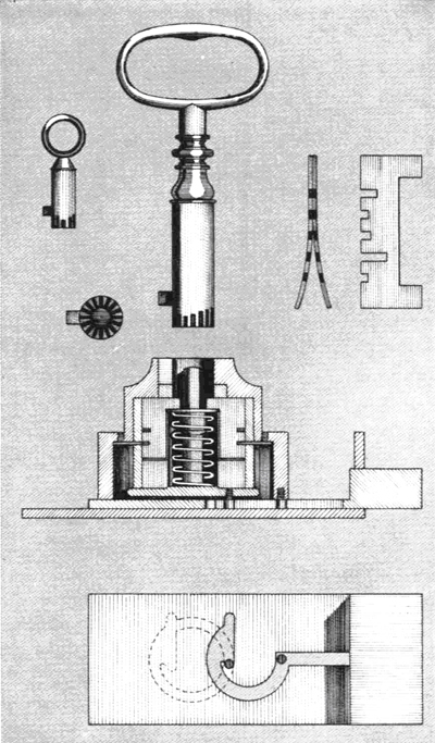

Одним из первых сложных замков является, конечно же, замок Йозефа Брама (Англия).
Первый помповый замок
Получив в 1784 г. На него патент, Брама назначил премию в 200 гиней мастеру, который откроет замок без разрушения. Такие показательные вскрытия проводились в присутствии авторитетной комиссии и позволяли изобретателям использовать результаты тестирования как рекламу (если замок не удавалось открыть) или как стимул для внесения изменений в конструкцию для увеличения криминальной стойкости изделий. Только в 1845 году, спустя 37 лет после смерти Брама, американский мастер Альфред Хоббс открыл этот замок, затратив большое количество времени.
В 21 веке изобретение этого гениального человека не забыто. Некоторые американские, европейские, азиатские и российские фирмы выпускают так называемые тубулярные торцевые замки (бывают не только рамочными, но и штифтовыми) для сейфов и дверей.

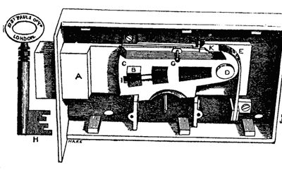

Везение англичан на этом не закончилось, и в 1818 г. свет увидел новый замок с так называемым многоточечным запиранием – новый класс «сувальдные замки». Изобретателем этого удивительного замка являлся англичанин Джеремия Чабб.
замок фирмы Chubb
Появлению этого замка предшествовало ограбление, произошедшее в 1817 г. В Портсмуте. Возмущение правительства было настолько велико, что оно предложило премию в 100 фунтов изобретателю, который предложит невскрываемый замок. Вот эту премию и получил Джеремия Чабб. Надо понимать, что в этот период взломщики обладали примитивным инструментом (отмычками). В основном предпринимались попытки вскрыть непосредственно замок. Серьезной опасности для двери или сейфа (шкафа) этот инструмент для взлома не представлял до середины 19 века.

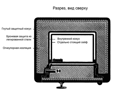

Необходимо отметить, что помимо криминала большую опасность для содержимого ларца, металлического шкафа играет пожар (термическое воздействие). В первой половине 19 века ряд изобретателей получают патенты по увеличению огнестойкости шкафов. Шкаф с двойными стенками заполняется материалам с низкой теплопроводностью. Причем, каждая фирма старается использовать свой секрет «пирога».
Помимо термического воздействия на сохранность содержимого оказывает пагубное воздействие угарные газы. Поэтому появляются сложные конструкции дверей и рам. Одновременно с огнестойкостью производители металлических шкафов стараются повышать их взломостойкость. Использование двойных стенок позволяет устанавливать дополнительные защиты от грубой силы в виде послойного размещения листов термообработанной и обычной стали. Главной опасностью в то время оставалось использование ручных дрелей для криминального вскрытия. Термообработанная сталь трудно сверлится, но обладает хрупкостью. Конструкционная сталь, наоборот, легко сверлится, но обладает гибкостью. Только соединение этих двух свойств в «слоеном пироге» позволяет значительно повысить взломостойкость. Таким образом на свет появляются конструкция сейфа в привычном нам образе.
Устройство сейфа

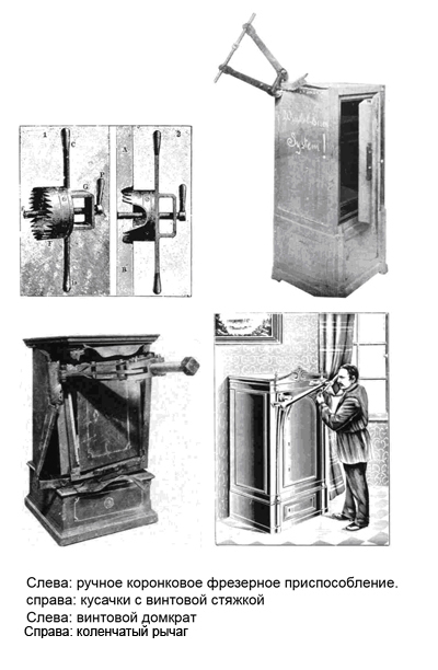

В связи с тем, что появляются очень сложные замки, криминал использует разрушающие технологии. Также необходимо отметить, что вскрытие без разрушения довольно субъективно, зависит от многих факторов (нервное напряжение, стресс, плохое самочувствие) и т.д.). Взлом однозначно позволяет достичь цели, но обладает определенным недостатком – прежде всего это шум. В ход пошли зубила, пилы, дрели, сверла, ломы, шорошки, фрезы, стяжные болты, винтовые домкраты и т.д.

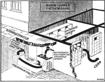

Изобретательности взломщиков нет предела. Это показал и 20-й век. Достаточно вспомнить ограбление депозитной кассы Учетного банка в Берлине на Кляйнштрассе братьями Засс в 1929 году. Используя подкоп, злоумышленники попали в помещение депозитария, блокировали изнутри дверь хранилища и преспокойно похитили помимо ювелирных изделий, золотых монет, драгоценных камней еще и 40 тысяч рейхмарок и 120 тысяч рейхмарок в иностранной валюте.
Так братья Засс прошли в сейф Учетного банка
В это время служащие банка совместно с сервисной службой в течение трех суток пытались открыть бронированную дверь хранилища, думая о ее неисправности.
