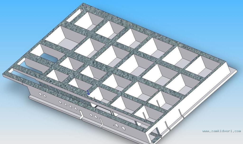

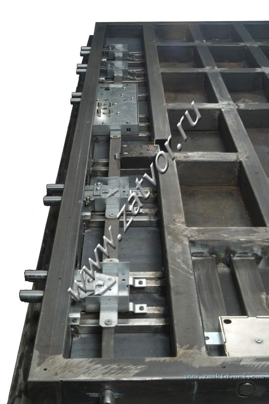

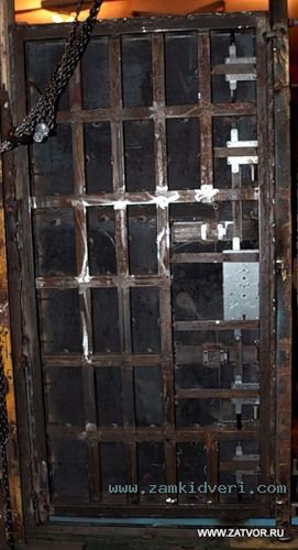

    такого рода должна быть приличная дверь изнутри:
    __________________________________________________ ______
    а вот - то, что встречается в большинстве дверей:
    никаких шансов для потребителей
    Вложение 25144Вложение 25145Вложение 25146
    Вложение 25147Вложение 25148Вложение 25149Вложение 25150
