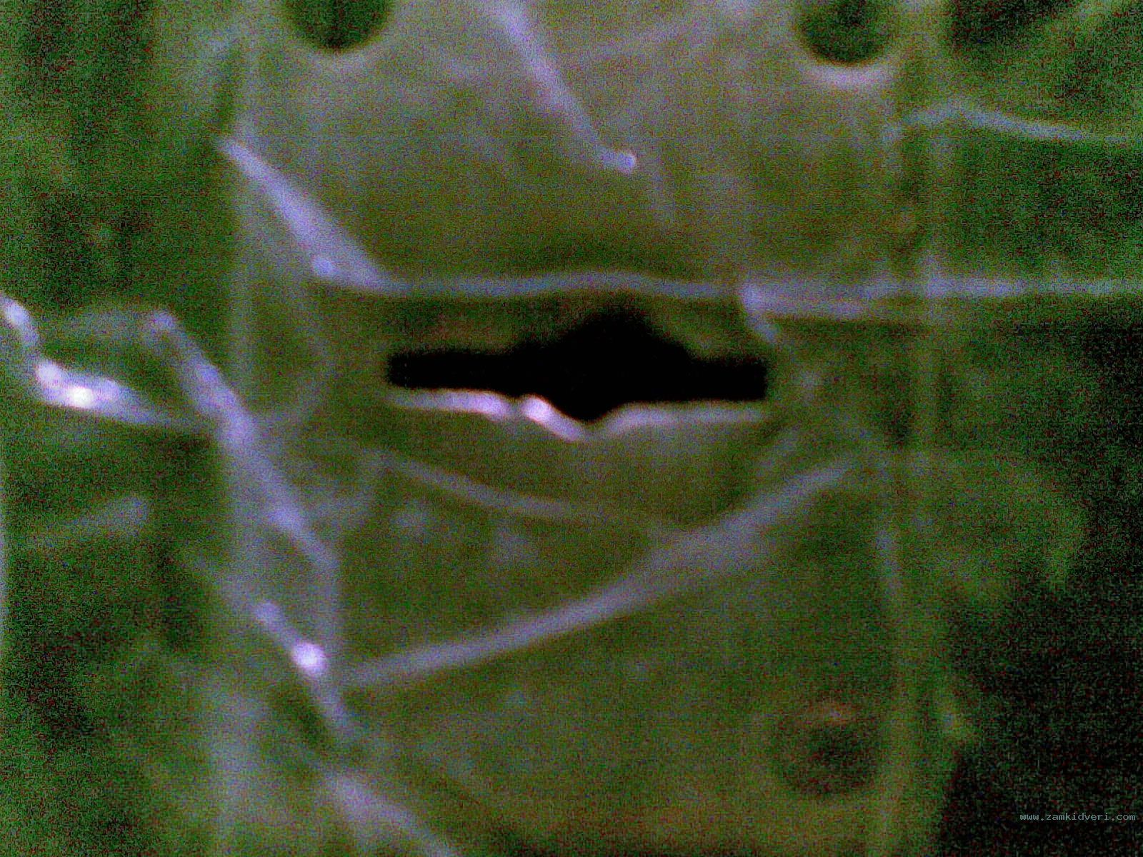

    Вот и на мою долю выпало.Приехав вчера поздно вечером на квартиру-новостройку где идёт ремонт ,увидел,что покарёжена накладка нижнего Кербероса 308 и вывернут винт-шестигранник из ручки почти до конца.Общая первая дверь Неман К-8 с эл.мех Изео(накладной) не показал внешних признаков взлома(ни царапин и пр.).То ли открыли быстро,то ли был дубликат.Странно,но в квартире идёт ремонт и зачем туда влезать?За пескобетоном или перфоратором?К сожалению не сделал фотки накладки и вывернутого винта ручки.Напомню.Дверь Н-10М с двумя Керберосами.Верхний замок как и вся дверь заклеена плёнкой от грязи и случайной порчи,то же и с первой лбщей дверью.

    А вот и фото.Правда качество-телефон.

    характерный подчерк

    Просветите по увиденному.

    ну похоже на попытку грубо отмычка ми поковыряться.. спешили очень.. правда, для точного ответа надо на сам замок смотреть, похоже бронепластина на замке не дала возможности развернуться

    У меня возник вопрос сразу почти после увиденного.Почему нельзя было открутить накладку и спокойно повозиться?Это показатель квалификации взломщика?С ваших слов я понимаю,что пытались силовым метом подобраться раз разворотили накладку?Или мунипуляционным?Какая веротятность,что могут вернуться?И до сих пор не понимаю,зачем надо было откручивать шестигранный винт с ручки.Хотели с отчаяния утащить ручку или посмотреть через дырку в квартиру?Я не знаком с психологией квартирного вора.
    Потом сразу осмотрел замок на общей двери.Там ни царапин ничего похожего на возню.Поэтому и сделал вывод,что был ключ.Хотя может Изео открыть можно легко без шума и пыли.Ключ там под цилиндр ,простенький.

    там на входной бампинг ом.. скорее всего открыли и закрыли, на вломе народ щедро продаёт всем желающим..
    а вот по ручке.. может думали добраться до квадрата, там до замка.. как вариант...
    ну а с накладкой..там просто спешили.. они.. манипуляцией пытались скорее всего.. там надо разобрать замок. что б ответить..
    под свёртыш нехарактерно.. там обычно расширяют отверстие побольше.. разве свёртыш титановый пробовали..но сорвалось что то..
    я бы сигнализацию поставил.. да,
    и на входной двери выбросил бы цилиндр овый и поставил бы замок Керберос 112-й серии с поворотной ручкой вместо цилиндра .. тогда ворью сложнее будет работать и подобраться к самой двери
    ну и накладку магнитную Disec на скважину на основной квартирной двери... как от начинающего вора вариант, в соседней ветке обсуждалось
