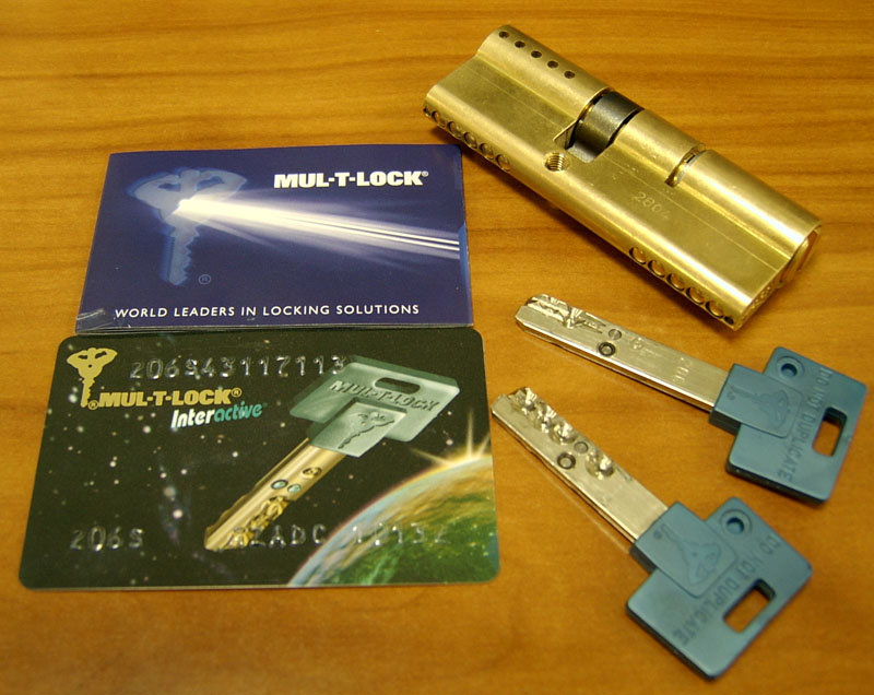

2.Можно ли взломать бампингом цилиндр Мультилок классик
- Да, можно, см.
http://www.locks.su/bump/Multlock_classic/multlock.shtm
3. Можно ли взломать бампингом Мультилок Интерактив
-Да, можно,см.
http://www.locks.su/bump/multlock_in.../multlock.shtm
