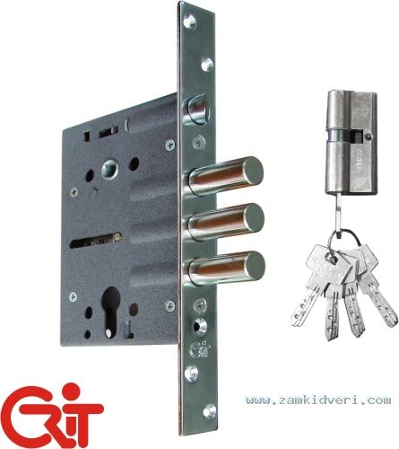

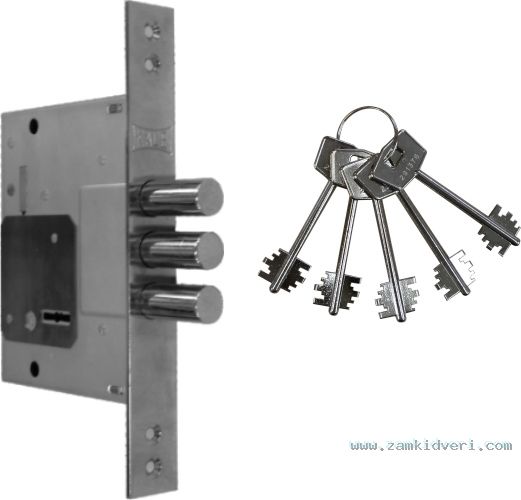

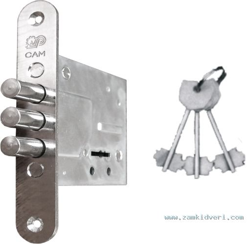

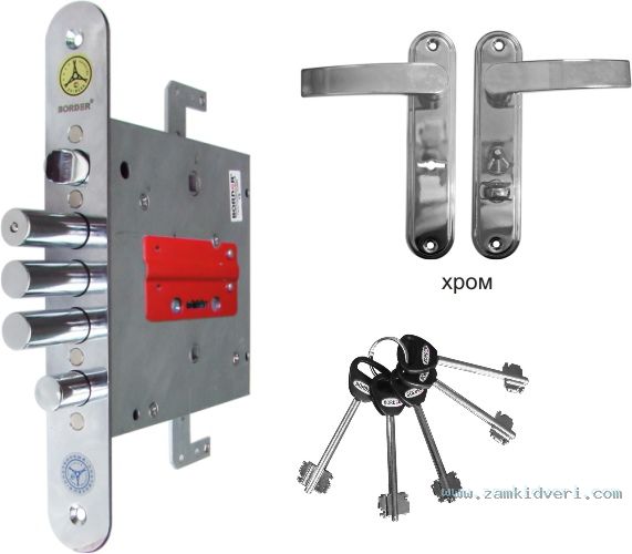

Здесь хоть не говорят 4 класс, пишут 2 класс.
Напомню в соответствие с ГОСТ 5089-2003 свойства замка 2 класса:
Вскрытие замка, механизма цилиндрового, сувальдного неразрушающими и методами (манипуляционными), не менее - 5 минут
Вскрытие замка разрушающими методами, не менее 5 минут
Высверливание механизма секретности, не менее 5 минут
Высверливание стойки сувальдного замка, не менее 5 минут
Только добавим еще возможные способы взлома:
Взлом замка методом высверливания штифтов цилиндра в линию разъема через "броненакладку" :
Взлом замка методом фрезерования сердечника цилиндра:
Вывод по замкам от двери ТОРЭКС серии Альфа и Патриот аналогичен: Заявленные защиты против отпирания отмычками, отжима, перепиливания ригелей и высверливания элементов замка отсутствуют или не работают.
