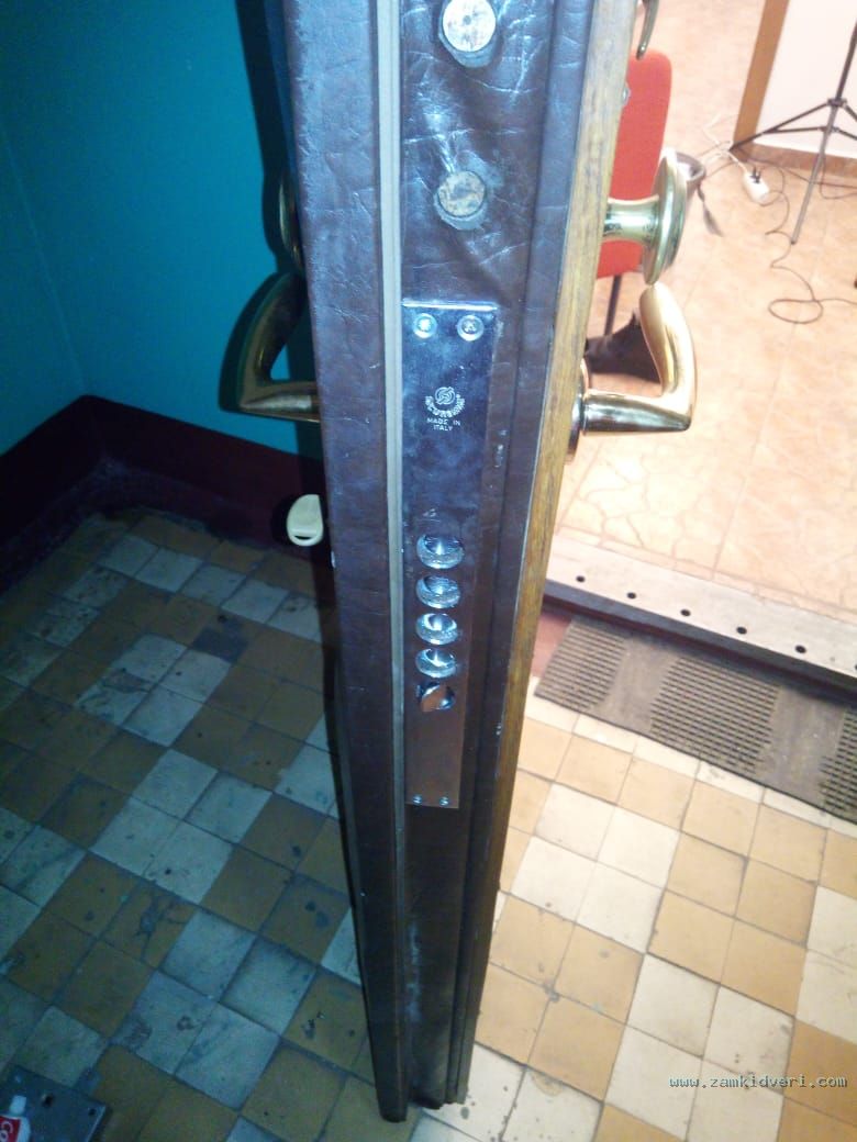

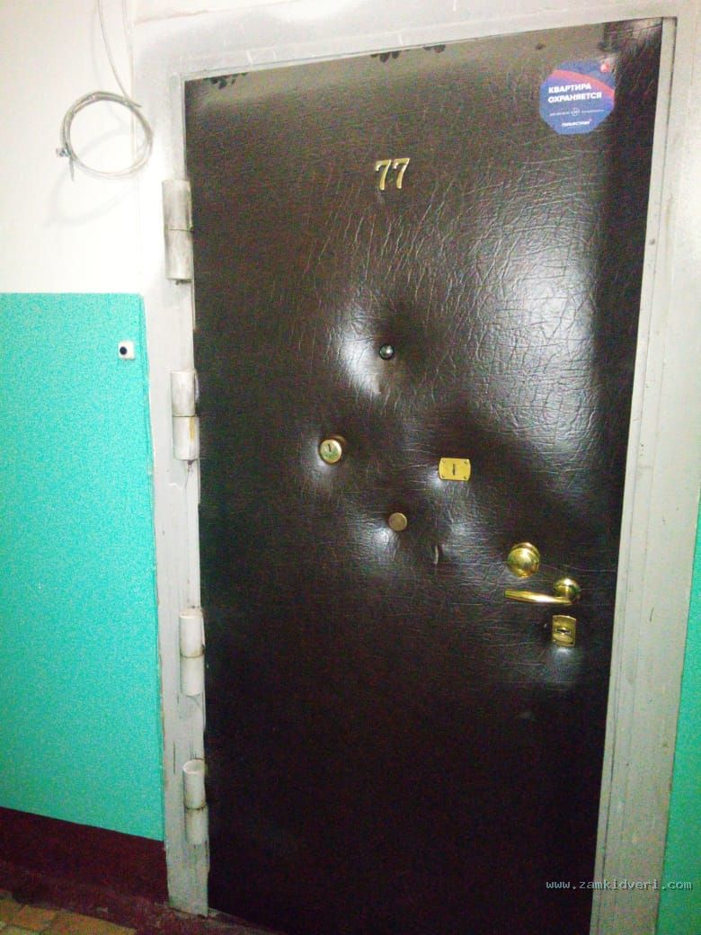

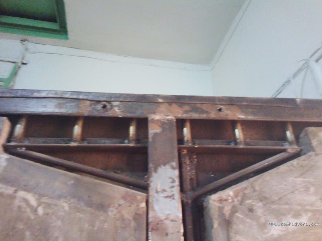

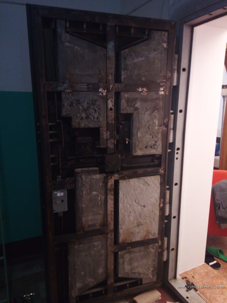

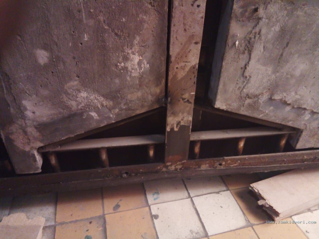

    E9FFC238-7767-40C8-AE47-C8AA2A5AFD0E.jpeg32F69A33-44C4-44D3-BE12-BA4CB80FFAEF.jpegB405A1AC-024A-4447-A847-D8BEAAA9E0E4.jpeg54C8D76E-8750-4236-B5FC-CAC2B18EF375.jpeg3DA3AF1A-06B8-4C82-B515-13734B1C4AE8.jpegD5BF5246-4AAA-49A0-A765-AF8CD98BDBA2.jpeg1815570F-6AE8-434E-8E81-23971647FC36.jpegВот реально существующая дверка находящаяся у меня на сервисном обслуживании. Выпуск конец 90х.
    Наружный лист 30 мм. , внутренний 10 мм.

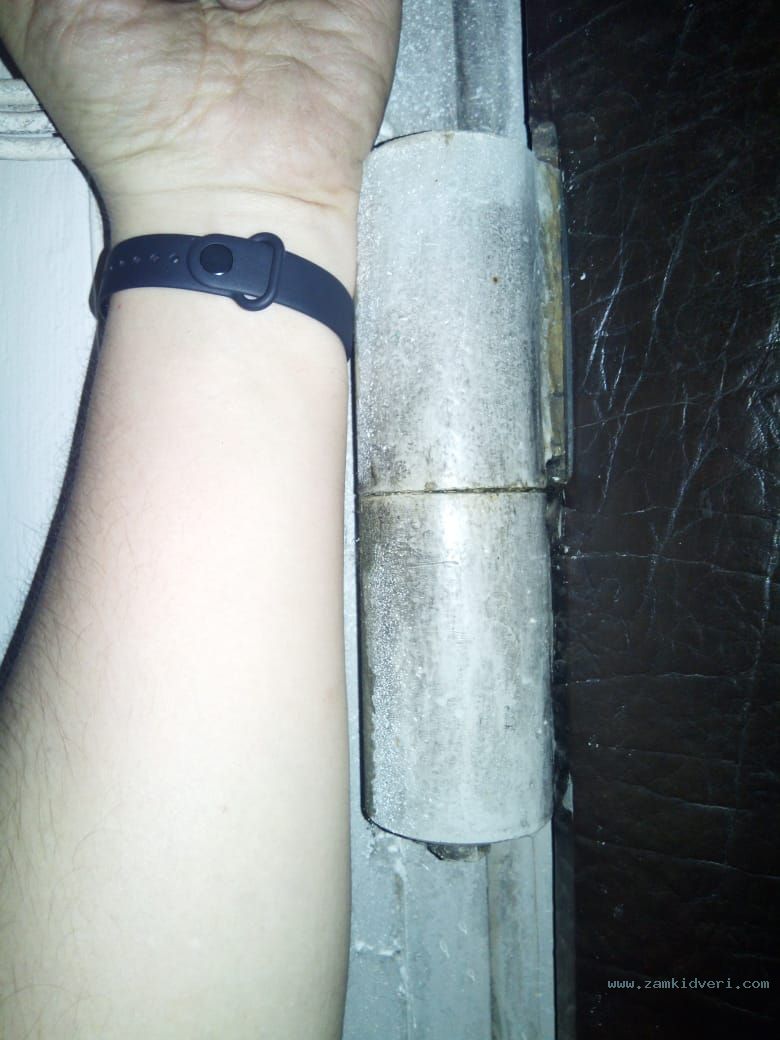

    Петли, склонен думать, несколько гипертрофированы (с большим запасом), а в остальном очень даже себе элегантная вещь@)

    Дверка сделана люберецкими мастерами. Это не Затвор.
    Валег, там 5й этаж. Внутренний лист оторвать от пола невозможно, только кантовать со всеми последствиями для интерьера подъезда.
    Маскировка поражает. Если бы не лишние ключевины и четыре здоровенных петли - подумал бы, что обычная деревянно-дермантиновая дверь а-ля совьетик. Петли бы еще замаскировать....

    Сколько лет апологеты Барка писали на НФ о невозможности точного совмещения даже трех осевых петель, а тут сразу четыре!
    Что за наполнитель?
    Только вот почти никто из именитых производителей не предлагает винилис-кожу.
    Почти! Кое-кто предлагает. Кроме того, можно и самостоятельно обтянуть.
    Это ж 90-е. Тогда могли и все пять вкрячить, а то и шесть . Количество явно избыточно, работают, скорее всего, как раз только две, остальные "для понту". NikNicls, так?
    Но в общем-то ничего невозможного нет. "Апологеты барка" (тм) говорят, что в серийных дверях трудно добиться идеальной соосности петель без существенных затрат. Некоторые горе-производители соосности даже двух петель обеспечить не могут. Барк помогает решить эту проблему относительно недорого. ИМХО, не случайно всякие "кондоры" на барках делают.

    Опа, а петли-то что, без подшипников??? 8-0
    Как же втащили-то? Или сначала краном подняли, а потом вокруг двери дом построили?

    Вложение 41614Вложение 41615Вложение 41616Вложение 41617Вложение 41618Вложение 41619Вложение 41620Вот реально существующая дверка находящаяся у меня на сервисном обслуживании. Выпуск конец 90х.
    Впечатляет, конечно,но вот зачем?))

    Такой вопрос меня мучает: а есть ли реальная альтернатива фибробетону в качестве наполнителя взломостойкого полотна? Неман сперва использовал гипсокартон и аллюгран, потом перешел на стекломагнезит и нержавейку. Затвор на младших моделях использовал/использует (непонятно, жив ли он) фанеру, на старших - бетон. Бастион-С предлагает СМЛ+нержавейку или гранит. В банковских и сейфовых дверях тоже вродее как используют фибробетон с гранитной крошкой. А есть ли бетону реальная альтернатива, например, фанера+СМЛ+ЦСП или фанера+СМЛ+нержавейка?
    Некоторые решения это дань сертификации, не более

    Сильно сомневаюсь, что эта дверь (кстати, с горизонтальными ребрами жёсткости) подвергалась сертификационным испытаниям. Плюс если судить по официальным сайтам, двери Затвора с cdp и двери Бастиона-С с керамогранитом не сертифицировались.
