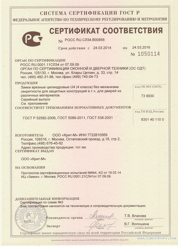

    А что собственно ищем?
    1 Вариант. Более вломостойкий замок за те же деньги. Кале352, Crit-M, МЭТТЕМ ЗВ4 713.1.0 и т.д. это замки с принципиальной схемой советских времен, ГОСТовское обозначение ЗВ9-4.
    Завод Замочно-скобяных Изделий тоже выпускал подобные замки:
    http://www.locks.ru/win/product/mortise/1292106.htm
    Тогда еще не думали о взломостойкости.
    Испытания в далеком 1997 году показали, что данные замки не выдерживают любой критики. Замки были сняты с производства.
    Поэтому смешно видеть у подобных замков сертификат по 4-му классу.
    (Замечено все такие сертификаты подписаны Власовой Т.В.
    Сертификат KALE :mortise.pdf
    Сертификат Меттэм : 261401799403.pdf
    Сертификат Crit: 3f4cecbeb89193cce96ac7835a0ecaac.png
    Т.е. по моему мнению нет смысла искать.
    2 Вариант. Не важна взломостойкость замка и соответственно двери. Просто нужен "замок" дешевле или за те же деньги.
    3 Вариант. Важна взломостойкость замка и двери. Тогда этот вопрос на замках с цилиндр овым механизмом не решить, тут нужен комплекс (не однократно писал): замок + цилиндровый механизм + защитная накладка на цилиндр + защитная крышка на сам замок. Четыре элемента, а не два или три. Иначе не решить вопрос взломостойкости. А тут по цене Вы приближаетесь с взломостойкому сувальдному замку
    Так какие предложения ждем?
