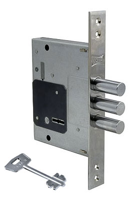

Это Вы про 257 сувальдный:
Оптовая цена на замок начинается от 16 USD, что сейчас: 1040 рублей.
Чем Вам не альтернатива 115.21.003:
http://www.locks.ru/win/product/mortise/11521003.htm
И дешевле.
А копирование геометрических размеров замка приводит и к копированию его недостатков.
С уважением,
Олег
+7(812)648-83-09
mail@locks.ru
www.locks.ru
С последним высказыванием не согласен! Все зависит от производителя и его качеств.
А в общем Вы так ничего и не поняли.
Попробуйте вынуть турецкий замок из двери и установить туда 115 Керберос. Если кто захочет найти альтернативу, то да, будут покупать и ставить на свои двери, но речь идет о взаимозаменяемости уже установленного замка без переделок.
Еще про недостатки. Сделайте с недостатками турок, но свой замок с клеймом Керберос. Вы их продадите больше чем продаете 115 х.
И потом, без обид, почему все суетятся, придумывают новое, кто не умеет думать, тупо копирует, что замки, что двери. У Вас же нет ничего нового. Пусть будет дороже, пусть по качеству такой же, но наш Российский.
Керберос принципиально не может быть дешевле по причине более качественных комплектующих
Понятно, что размеры не совпадают, но для новых дверей это не принципиально.
Почему? Замки KALE так часто ломаются, что их нужно постоянно менять.
Или дверники устанавливающие KALE настолько "ленивые", что не захотят переделывать оснастку дверей под другой замок ?
И не понимаю, зачем копировать плохой замок ?
Выдерживание геометрических размеров и замочной скважины ведет к главному недостатку большинства замков - "не правильный ригель" замка, зачем копировать замок с такой конструкцией:
Иначе не обеспечить вылет засова 40 мм
Т.к. Euro 252 и KALE 252 это одно и тоже.

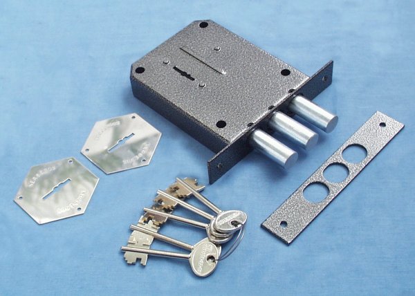

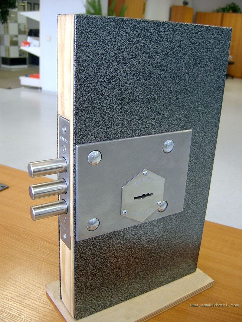

применяя установочные пластины можно установить Керберос взамен подавляющего большинства замков, встречающихся на дверях в РФ и странах бывшего СССР
