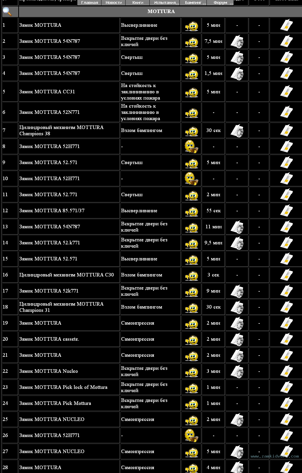

    А Вас не смущает статистика:
    http://www.youtube.com/results?q=mottura&sm=3
    http://www.locks.su/test/test_full.asp#MOTTURA
    Защиты от отмычек у Mottura нет, от высверливания нет, засов замка не выдерживает нагрузки, да и цена замка 7200 рублей!!! Плюс цена цилиндрового механизма и защит !!!

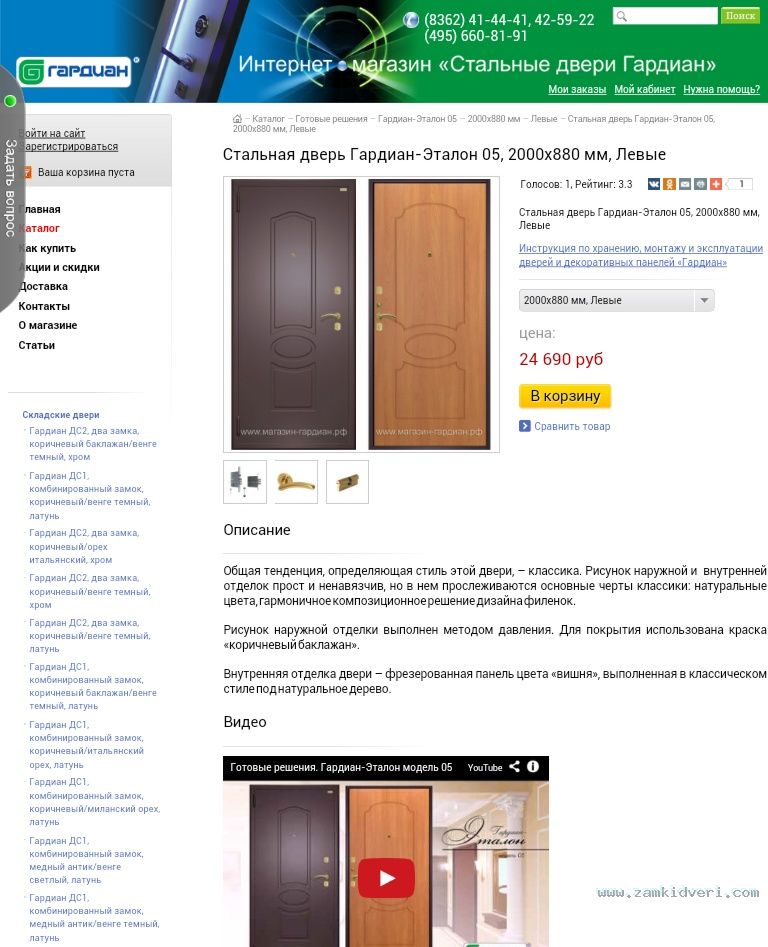

    Странно, только сейчас обратил внимание Гардиан ставит замок Керберос на двери Эталон 05, а не на ДС2 , или я что то не правильно понимаю в терминологии дверей Гардиан:
    http://www.xn----7sbabaocjxke2bsg5b....h880_mm_levye/
    Цена : 24690 рублей, а цена СТАЛЬНАЯ ДВЕРЬ МОДЕЛЬ №5 ( ПВХ ) 39700 руб, это плюс 60%, а по вломостойкости замков минус
    http://www.xn----7sbabaocjxke2bsg5b....h880_mm_levye/IMG_20140127_105541.JPG
    По вашей ссылке всё верно, Эталон-5 - это видимо коммерческое название, сделана дверь на основе ДС2, что указано в первой строчке описания характеристик двери: "Тип двери - ДС2", Гардиан почему-то ставит Керберосы только на этот тип дверей...
