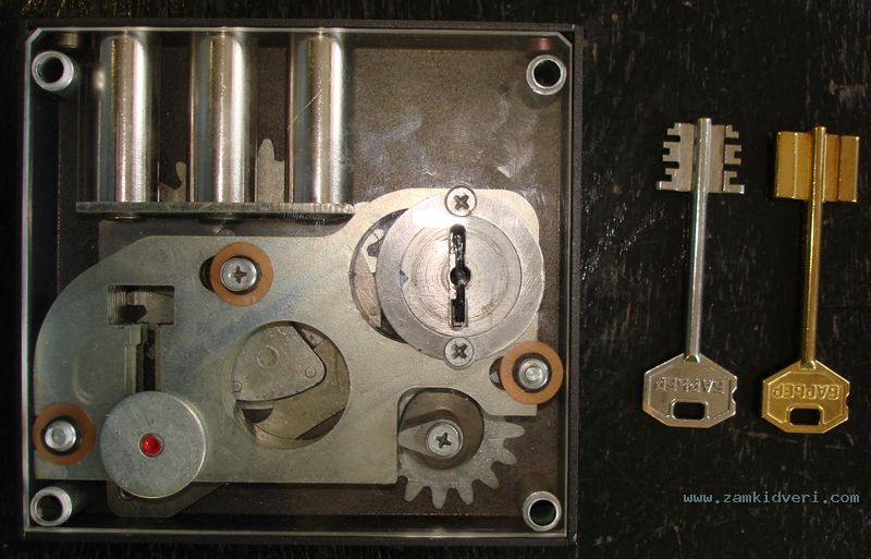

    Вот как выглядит монтажный ключ для замка Барьер-Премьер.
    А подробнее тут http://www.nash-dozor.ru/catalog.aspx?id=336&part=11

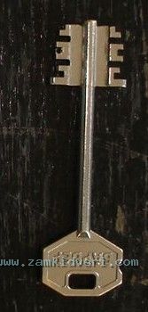

    Секрет нарезки у большинства сувальдных ключей легко считать даже визуально, шаг нарезки 1 мм, если брать направляющую для ключа за нулевой уровень, то высоты зубцов будут выглядеть как ряд цифр, например 24033042. Ключи бывают с прямой симметрией, диагональной и не симметричные.
    Панацеей от визуального считывания секрета можно считать переменный шаг нарезки, например с шагом 0,25 мм. Но такое применяет лишь Керберос, насколько мне известно.
    С уважением, Павел.
    1,197
    Вот если взять этот ключ, у него зеркальная симметрия, что еще проще и достаточно запомнить простой ряд цифр, чтобы напилить его дома по размерам.
    Шаг нарезки секрета скорее всего 1 мм (завтра промерю ключ и смогу сказать точно, на фото в таком масштабе на 100% не скажу), 9 сувальд, если смотреть слева на право, то первый зуб "толкающий", следующий высотой 1, далее 5-3-2-0-2-3-5-1.
    Т.е. взглянул на ключ, запомнил 1-5-3-2 и иди пили. Кстати ключ легко сделать и по фото, а в телефонах во всех есть фотоаппарат. Т.ч. ключи держите в чехле и при себе.

    это неполноценный монтажный ключ по причине несоответствия высоты бородки на основном ключе и на обрезке, который ма видим на фото

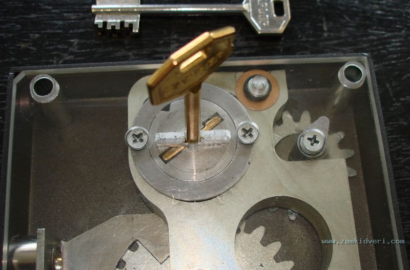

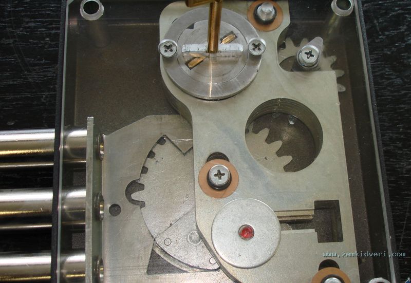

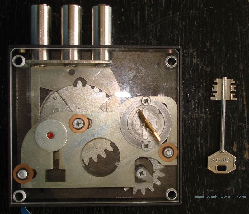

    DSC06854.JPGDSC06857.JPGDSC06856.JPGDSC06855.JPGНу, раз пошла такая тема, не смог удержаться
    Смотрите, на фото замок Барьер Премьер. На фото видно до какого положения поворачивается заготовка ключа в замке. Далее надо просто сверлить в стойку хвостовика и сдвигать ригели.
    Марганцевая пластина просверлится на раз, а про стойку не знаю закаленная она или нет, если будет возможность попробовать, отпишу обязательно.

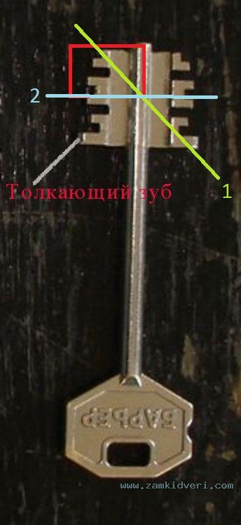

    Есть еще одна проблема.
    Берем ключ от замка Барьер -Премьер:
    1. Так как ключ вставляется в замок с двух сторон (из дома и с улицы) он обычно обладает диагональной симметрией (обозначено на рис цифрой 1)
    2. Ключ Барьер а обладает еще одной симметрией (обозначено на рис цифрой 2)
    Т.е. работает на ключе только пять зубцов, остальные можно "вычислить" на основе первых пяти (обозначено на рисунке красным квадратом)
    Итого имеем 7 перепадов на одном зубе ключа, всего 5 - независимых.
    По формуле расчетов: http://www.locks.ru/win/informat/secret.shtm
    Имеем 7 в степени 5, всего 16807 комбинаций на замке БАРЬЕР-ПРЕМЬЕР. Интересно сколько производитель указал.

    Получается без проблем: запомнить 5 цифр и ключ можно дублировать
    В «Барьер – Премьере» стойка прикрыта специальной шайбой диаметром 25 мм, выполненной из закаленной стали. Под действием сверла или другого режущего инструмента, шайба будет вращаться, препятствуя его работе.
    Значительный диаметр шайбы потребует либо увеличения диаметра режущего инструмента, что повлечёт увеличение времени, шума при взломе, либо заставит работать под углом, причем под очень большим, попытка применения инструмента таким способом наверняка не позволит достичь результата.
    В центр самой стойки впрессован стальной каленый стержень, дополнительно защищающий от сверления.
    Такое количество защит ставит под сомнение возможность вскрытия замка методом сверления в стойку хвостовика засова.
    1. Лучше что бы защита была сплошной.
    Шайба диаметром 25 мм - явно не достаточно. Высверливание под углом в место крепления стойки хвостовика возможно.
    И почему большой угол? Грубо: Угол сверления = arttg (((25мм диаметр шайбы/2)-5мм стойка)/25мм до места крепления стойки к хвостовику) = 17 градусов. Небольшой угол.
    2. Производителю срочно нужно решить проблему с секретностью замка.
    16807 комбинаций на сувальдном замке - это только 2 класс. Для 4 класса минимальное количество 100000. Пункт 5.2. ГОСТ 5086-2003
    Ну у стойки имеется и закаленный сердечник для защиты от высверливания, шайба это только втарая стадия защиты стойки хвостовика если судить с начала 1.бронепластина 2.шайба из каленой стали 3.стальной каленый сердечник.
    Очень хорошо что у замка Барьер-Премьер есть подобные защиты.
    Но к сожалению, т.к. шайба достаточно маленькая, есть возможность высверливания стойки хвостовика засова в место крепления ее к хвостовику (под углом), с последующим выбиванием стойки.
    В этой ситуации защиты не работают
