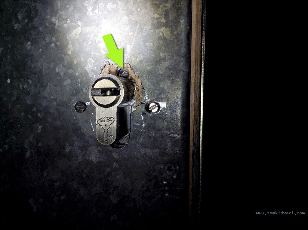

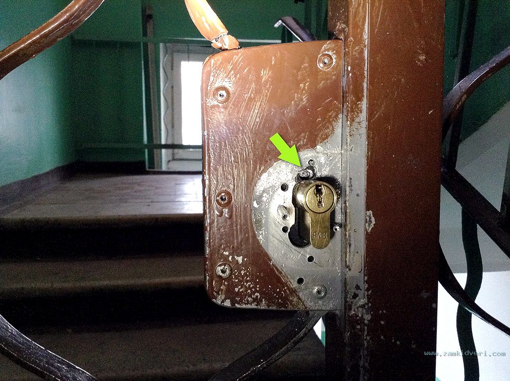

    Был взлом двух замков методом высверливания механизма замка выше цилиндра (первый - замок KALE + цилиндр FAB на решетке и второй - замок KALE + цилиндр MUL-T-LOCK 7х7 на входной двери). Далее тонкой отверткой или т.п. отодвинули ригели. В помещение видимо проникли в общий коридор, но ничего не тронули, возможно их спугнули. Фото замков прикрепил. Да, у нас в помещении 14 мастерских художников, у которых брать особо то и нечего )), но все же хотелось бы избежать повтора такого события.
    Мой вопрос 1: Как вы думаете, какой это уровень взломщика?
    Спасибо, если с вашим опытом поможете найти ответ. Это поможет решить, что нам делать дальше.

    Это не замки по сути, а запорные приспособления, желательно тут сувальдный замок , воры судя по всем попыткам взлома замков, пытались обойти цилиндр воздействуя на исполнительный механизм. проще было переломать сердечник и довернуть исполнительный механизм.
    Злоумышленник не совсем понимал , что делает.
    Действительно, уровень замков на фото, откровенно слабый. Обычно, просто ломают цилиндровый механизм (который у Вас значительно выступает из двери) и открывают замки.
    Ваш "взломщик" сверлил, т.е. Ему как минимум знакомо устройство замков.

    Установка броненакладки не решит проблемы, замок так же высверлят под "углом", в обход:

    взломщку было проще переломать цилиндр , чем сверлить в обод цилиндра , к тому там в МТЛ мог быть шестереночный кулачек, в таком случае дело бы затянулось. Видно, человек знал только один способ взлома.

    Сверлив отверстие он:
    1. Шумел, рискуя привлечь внимание.
    2. Потратил времени гораздо больше, чем если бы переломил цилиндры , например "шведками". Надо зажать цилиндр "шведками" и качнуть его вправо/влево. Цилиндр ломается на две половины, после этого ригели сдвигаются отверткой. Тихо и быстро, надо примерно 10 секунд.
    На дверь с большой проходимостью, я бы посоветовал Керберос 111.11.013 - накладной сувальдный замок с защелкой. Он не боится большого количества открываний/закрываний, не зря производитель дает гарантию бессрочную на замок. Изнутри замок открывается сдвигом защелки. Стоимость ключа будет порядка 150 руб/шт.
    Цилиндр на общую дверь не советую, т.к. латунные цилиндры от частого использования быстро выходят из строя, т.к. ключи, как правило, стальные и они изнашивают и канал цилиндра и стачивают штифты. А стоимость изготовления такого ключа будет примерно соизмерима, 100 руб. французкий ключ, 250 - ключ с вертикальной фрезеровкой секрета (цены для Питера).

    Посоветую поставить более короткий цилиндр
    Так чтоб не выпирал есть разные длины 61,66,76 мм и
    тд.
    Кроме того мультилок 7*7 легко поддается
    Бампинг у и высверливается самыми дешевыми
    Сверлами.

    Замок в его нынешнем состоянии откроется
    За несколько секунд без шума

    в данном случае установка классического цилиндр ового замка не спасет, можно предложить сувальдный в кармане и защитой ригелей от забивания, прочие варианты по цене и исполнению применительно к решетчатой двери сложнее и дороже в исполнении

    Сувальдный и только сувальдный! Например Класс 3x3 - его хрен высверлишь или Эльбор -кремень. Дешево и сердито. Замки с сувальда ми с одной стороны засова значительно хуже - воры сверлят стойку хвостовика менее чем за 1 минуту акк дрелью. Что касается цилиндр овых замков для любых сколько нибудь серьезных помещений они не пригодны в принципе, только межкомнатные двери.

    Однозначно! Воришка хотел сделать так; просверлить отверстие для воздействия на привод замка, поставить декаративную накладку на место, тем самым скрыть умысел. Ну и потом приходить когда пожелат ( работа то уже сделана, шуметь не нужно, только накладки открутить, и хоть ночью приходи). Или работал ""открывашка". Он подготавливает доступ к квартире,обследует замки на основной двери, готовит нужный инструмент, или изготавливает ключи(есть много способов снять "секрет" замка). Потом продает ключи ворам и те, не тратя драгоценного времени проникают в квартиру. Хорошо если это будут воры! Могут быть и лихие люди. Случаев в моей практике было не мало. Самое простое: у вас холовая дверь. Звонок в дверь.Вы открываете дверь для выхода ко второй двери или смотрите в глазок и видете почтальона за "закрытой"дверью. Выходите ни чего не опасаясь... И все вы вловушке. Палкой по макушке и пройдемте мамаша в закрома (и ключей не нужно и супер замки- двери не спасут)
    Установите хорошие замки, сделав так, чтобы накладки и ручки на снимались(сорвите шлицы у винтов) и поставьте видео наблюдение. Скорее всего Вас "пасут". Как говорилось выше простой вор поступил поступил бы проще.
    Уровень вора скорее всего высокий и цели далёкие.
