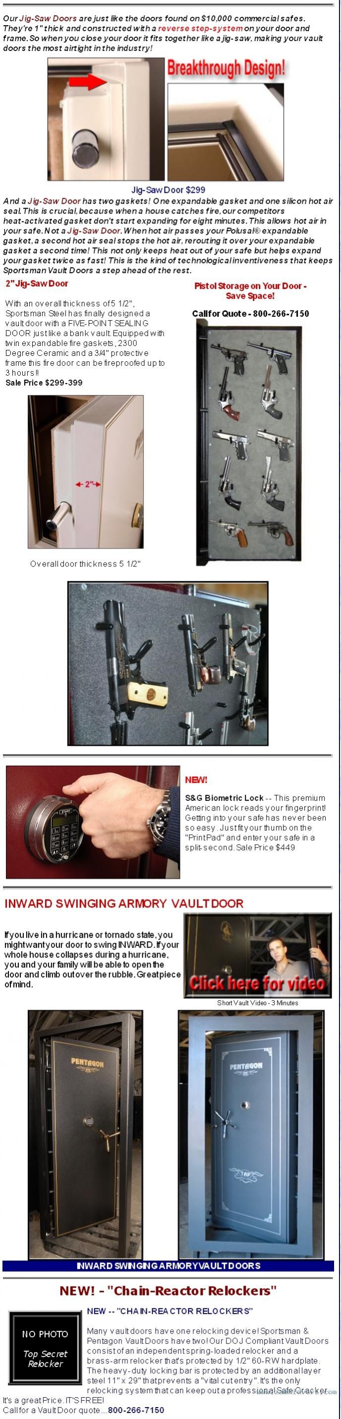

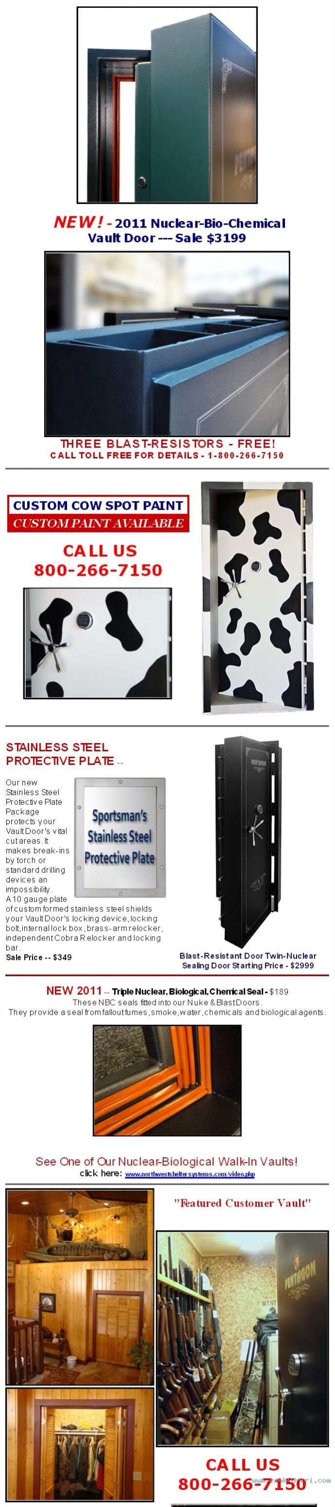

    немного усовершенствований в особенных дверях фирмы Пентагон
    FireShot capture #117 - 'Vault Doors, Gun Vaults, Armory Vault Doors and Hurricane Doors by Spor.jpgFireShot capture #118 - 'Vault Doors, Gun Vaults, Armory Vault Doors and Hurricane Doors by Spor.jpg
    по правде говоря для взлома таких изделий без эндоскопа и сверлильной установки не обойтись.. при правильно поставленной руке можно за минут 30-90 управиться, вполне, это для двери более 2"
    Записей в дневнике
    430
    обращает на себя внимание наличие в ассортименте эффективных дверей внутреннего открывания
