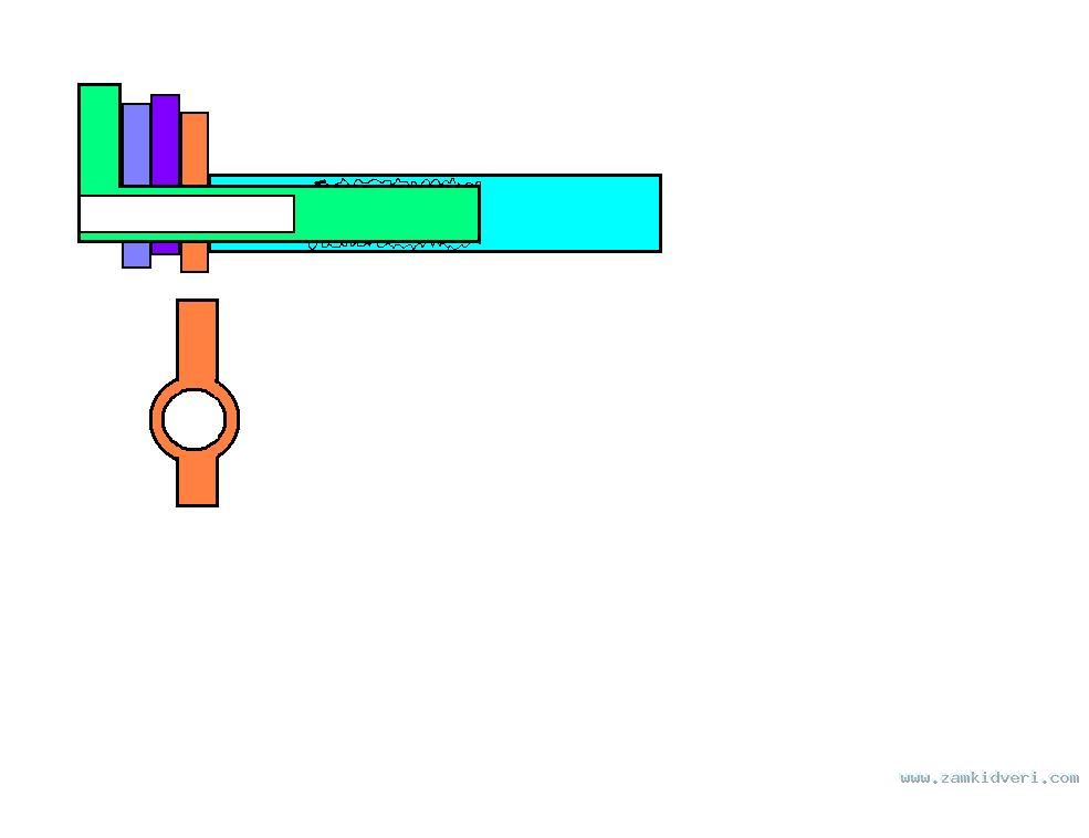

    Восстанавливаю старую тему. Напоминаю что предметом обсуждения был инструмент-http://www.safeventures.com/display_tool.php?id=80
    Как сказали мне люди торгующие этим инструментом в забугорье-схема работы его именно такая как на рисунке.

    Спасибо, очень ценная инфа. Я всю голову сломал над фотками этого инструмента. Фалле разгадали, думаю и этот расколем. Есть над чем подумать!

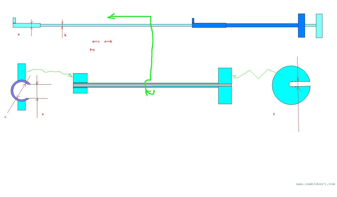

    а принцип работы этого девайса такой:
    ТАК БУДУТ ОТКРЫВАТЬСЯ ПРАКТИЧЕСКИ ВСЕ БЕЗ ИСКЛЮЧЕНИЯ СУВАЛЬДНЫЕ ЗАМКИ С ЛОЖНЫМИ ПАЗАМИ НА ВСЕХ СУВАЛЬДАХ !!!! смысл такой,вставляя по очереди в замок болванку с высотами секретов замка по одной высоте, щупом крючком прочёсываем все сувальды , люфт в случае если сувальда стоит должен быть НЕМНОГО больше чем в случае если не по коду.. очень незначительно , однако такое будет..определяем высоту секрета... и так - вставляя все по очереди можно снять код с замка.. понимаю, что найдутся и возражения.. однако видя сей девайс .. иначе нет выхода .. с тем что есть.. НО ЕСТЬ НЮАНС!!!! КОГДА ДАЁМ НАТЯГ , ВСТАВИВ БОЛВАНКУ , НЕ НУЖНО ДО УПОРА НАТЯГ ДАВАТЬ.. А НЕМНОГО НЕ ДОВОДЯ ДО УПОРА.. БУКВАЛЬНО 0,2..0,3 ММ.. ТОГДА ЛОЖНЫЕ ПАЗЫ НА СУВАЛЬДАХ И СООТВЕТСТВУЮЩИЕ ЗУБЦЫ НА СТОЙКЕ БУДУТ ЛЮФТИТЬ, А ТА СУВАЛЬДА , ЧТО ПО КОДУ БУДЕТ ДЫШАТЬ БОЛЬШЕ ОСТАЛЬНЫХ... так как ложные пазы исполнены таким образом, немного клиновидно.. и стойка такая, а окно в кодовом лабиринте прямоугольное, либо близкое к нему формы ТУТ ГЛАВНОЕ - УСЛОВНО ГОВОРЯ ПОНЯТИЕ НАТЯГА НЕТ.. ТУТ НАДО СТОЙКУ С ЗАСОВОМ НЕЗНАЧИТЕЛЬНО ВПЕРЁД ДВИНУТЬ И ОТПУСТИТЬ, ЧТО Б ЛОЖНЫЕ ПАЗЫ СТОЙКИ НЕМНОГО ПОШЛИ ПО КОДУ НО НЕ ДОШЛИ ДО СТОЙКИ!!!!
    А вот для подтверждения моих слов, обратите внимание, как выполнены зубцы натяга на болванках с высотами каждого секрета, - так, что б не передавать давление на приводной зуб засова,
    а реально роль натяга выполняет сам крючёк -щуп, поднимающий сувальды , им просто вставив болванку с высотами секрета немного давят на зуб засова, он немного движется вперёд, ложные пазы сувальд входят в соприкосновение с выступом стойки !!! но не доходят до конца, НИ ОДИН.. только тогда метода и начинает работать!!
    проверьте..
    я над этим уже полгода думаю .. вот сейчас дошло только.. реально это единственный способ применить этот девайс по назначению
    Макеев
    я бы не сказал что инструмент универсален для всех замков с ложными пазами. Дело в том что у мауера как я понял особенность в том что на любой стандартной высоте поднятия сувальды , стойка попадает либо в паз либо в кодовое окно. Поэтому подняв все сувальды на некую стандартную высоту , и дав натяг мы зажмем сувальды те которые будут не по коду(стойка упрется в стенку ложного паза), а все которые будут по коду будут ходить относительно свободно. Перебрав все высоты всеми болванками получим вероятные наборы кодов для наборного ключа.

    вот так примерно и выглядит
    Всё верно /, этот инструмент только для Мауера. STUV такой технологией не вскрыть. Разница в форме ложных пазов сувальды и ответных на стойке хвостовика. У Мауера - прямоугольник паз и прямоугольная выемка на стойке. Захватывает сувальду жёстко, почти без люфта. Отсюда и метода. Я попробовал смоделировать на замке, всё получается.
    Получается такой порядок:
    1-вставляем приспособу с натяжным элементом засова
    2-вставляем отмычку секрета №1
    3-поворачиваем отмычку секрета так чтобы бородка встала вертикально (в этом положении паз сувальды точно против стойки)
    2-даём натяг на засов, при этом последняя сувальда (одна и та же на всех замках этой серии) кодовым пазом встаёт точно против стойки. Натяг надо дать предельно возможный, то есть максимальный по конструкции. Засов чуть продвигается.
    4-поворачиваем и вынимаем из замка отмычку секрета №1. Натяг при этом постоянный и неизменный!
    5-вводим отмычку с"усом" и прощупываем сувальды (натяг держать!)
    6-находим незажатую сувальду (люфт приличный!)
    7-отмечаем на схеме найденну.
    8-вынимаем отмычку с усом.
    9-сбрасываем натяг
    И теперь снова с п1 по п 9, только с отмычкой секрета №2.
    Николай, ещё раз СПАСИБО !!!! Наконец то раскололи и Мауера!!!
