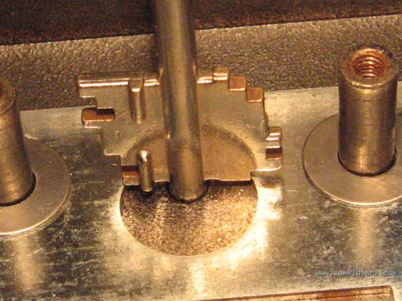

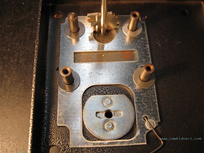

    Как работает блокировка: при повороте ручки поворачивается диск со скосом и поднимает стопорную пластину ( фото "Общий вид"), которая в свою очередь ограничивает кромками отверстия вхождение ключа в замок на всю ширину бородки (фото "На блокировке"), в исходном положении за счет скоса диска стопорная пластина опущена и ключ свободно входит в замок.

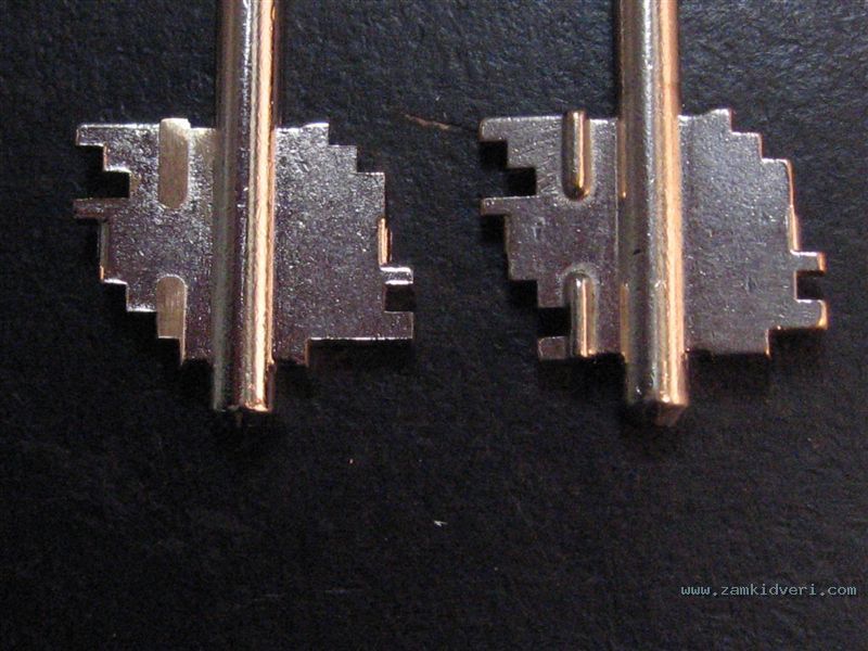

    Решение напрашивается само-доработать ключ, чтобы он входил в замок независимо от стопорной пластины. Для этого надо сделать две операции: 1. Удалить выступ на бородке ключа, чтобы он мог вставляться в замок любой стороной;
    2. Занизить первый зуб ключа от носика (последний от ручки), именно тот который именно тот который УПИРАЕТСЯ в стопорную пластину (фото "Доработка").

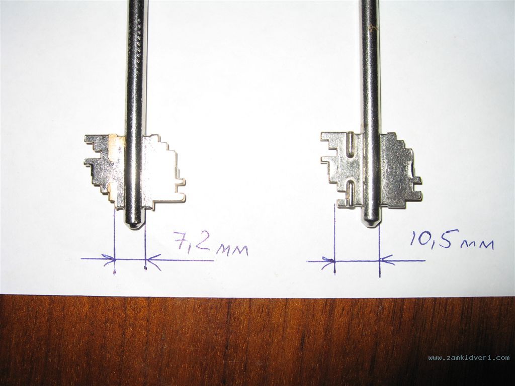

    Сделать это можно самому, но лучше в мастерской. На фото "Размеры" показаны ключи до и после обработки с размерами.

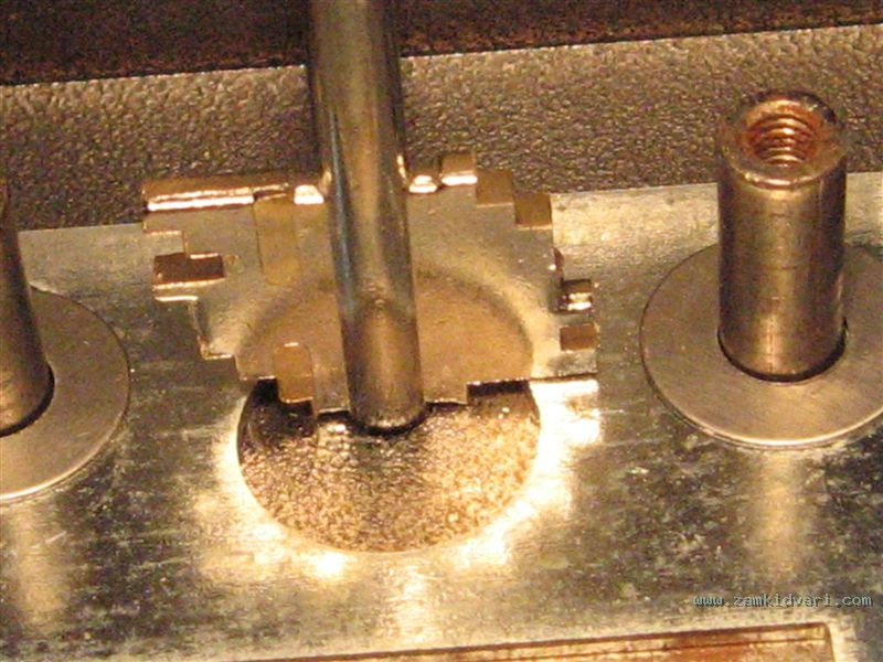

    Теперь ключ в любой ситуации входит в замок на всю ширину бородки - фото "Блокировка снята".
    Чтобы снять блокировку необходимо вставить ключ в замок перевернув его от исходного подожения, то есть другой стороной.
